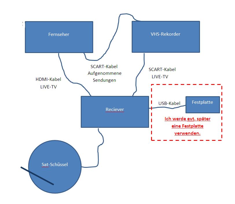

Kann ich den Rekorder dann via Scart mit dem Receiver verbinden, und mit ihm das Programm aufnehmen? Da der Receiver das Bildsignal ja auf HDMI (=TV) und Scart (=VHS-Rekorder) gleichzeitig ausgeben muss. Funktioniert das Aufnehmen/anschauen, so wie es auf dem Bild zu sehen ist? Es wird nur der Sender aufgenommen, der auch angeschaut wird.

  1. Kann ich bei HD+-Receivern via Scart auf VHS aufnehmen und zeitgleich das Signal über HDMI zum Fernseher leiten? (Siehe Bild)

1: Deinen Zeichnung ist so richtig und funktioniert.

1. Kann dir nur einer beantworten der einen solchen Receiver hat. Wenn HD+ Receiver überhaupt noch Scart haben. Meiner hat nur noch HDMI. Kann aber sein das der Receiver nur über einen Anschluss ausgibt und nicht auf 2 Gleichzeitig. Dafür gibt es aber Splitter, z.B. HDMI Splitter und dann nen Wandler von HDMI auf Scart (ggf. sogar noch Zwischenschritt auf AV und dann auf Scart)
