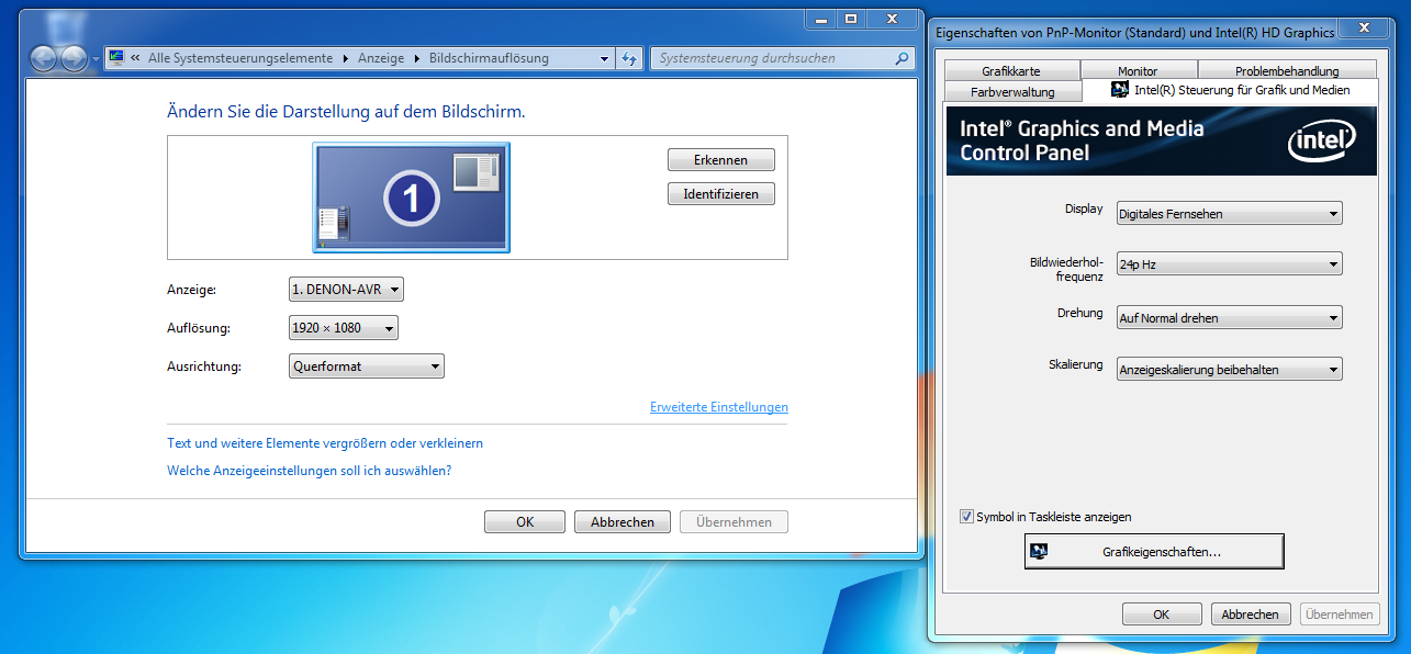

na endlich hab ich das problem gefunden.
Die HD 2000 kann nicht HD Audio bitstreamen wenn bei Video eine andere Bildwiederholfrequenz als 24Hz eingestellt ist :freak:
kaum stellt man das ein wird DTS-HD korrekt an den AVR gebitstreamt.
ich find das schon etwas besch - eiden programmiert aber bitte.
übrigens wird (zumindest bei mir) dann IMMER 1080p an den AVR gesendet, auch wenn man eigentlich 720p bei windows einstellt.
ich hoffe ich erspar damit wem die odyssee die ich hinter mir hab - ca. 20 workarounds/fixes implementiert und 5x pc neu aufgesetzt
getestet unter:
Windows 7 Pro 64bit und XBMCbuntu 13
XBMC 13.2
keine third party codecs etc.
