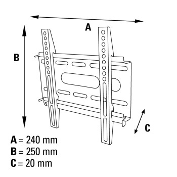

Ich habe einen 32 der an einer Wandhalterung hängt, mit 4 Schrauben. Ich möchte nun einen 40er kaufen und der hat anderen Vesa Standard, so dass die Wandhalterung 46 statt 29 cm breit ist.
Kann ich theoretisch die neue Wandhalterung in den Löchern der alten Montieren? Die Schrauben und Dübel sind indentisch?
Also die alten Dübel rausmachen und die neuen reinstopfen die mit der Halterung kommt, die Platte würde ich dann anschrauben und denn Fernseher leicht versetzt nach links montieren.
Die alte Wandhalterung hat eine Befestigungsplatte von 28 cm Breite und 13,9 cm Höhe
Die Schrauben sind 16 cm auseinander und mittag, dass heisst es bleiben links und rechts noch 6 cm Platte übrig
Die Vesa Schrauben das TVs sitzen dann jeweils 4cm links und rechts von den Schrauben/Löchern
Gewicht alter 32" TV 8,5 kg
Die neue Wandhalterung hat eine Befestigungsplatte von 44 cm Breite und 28,5 cm Höhe
Die Schrauben sind 16 cm auseinander, dass heisst es wären entweder links und rechts 14cm Platte übrig (mittig)
oder links 10 und rechts 18
Die Vesa Schrauben des TVs wären dann jeweils 7cm links und rechts von den Schrauben/Löchern
Gewicht neuer 40" TV 7,4
Rot ist jeweils der ungenutzte Platz der Befestigungsplatte, ich habe aus cm mm gemacht
