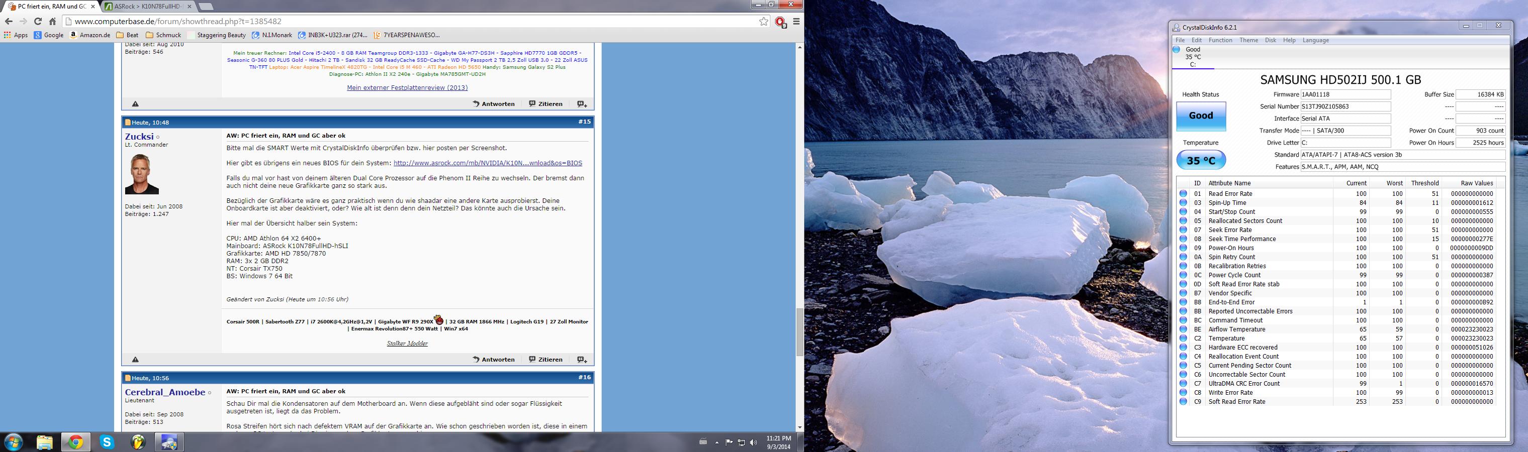

Bitte mal die SMART Werte mit CrystalDiskInfo überprüfen bzw. hier posten per Screenshot.

Das sind die SMART Werte
