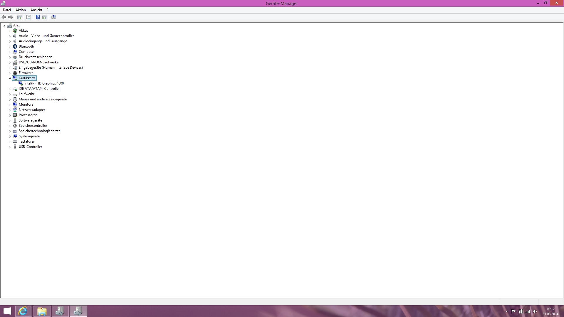

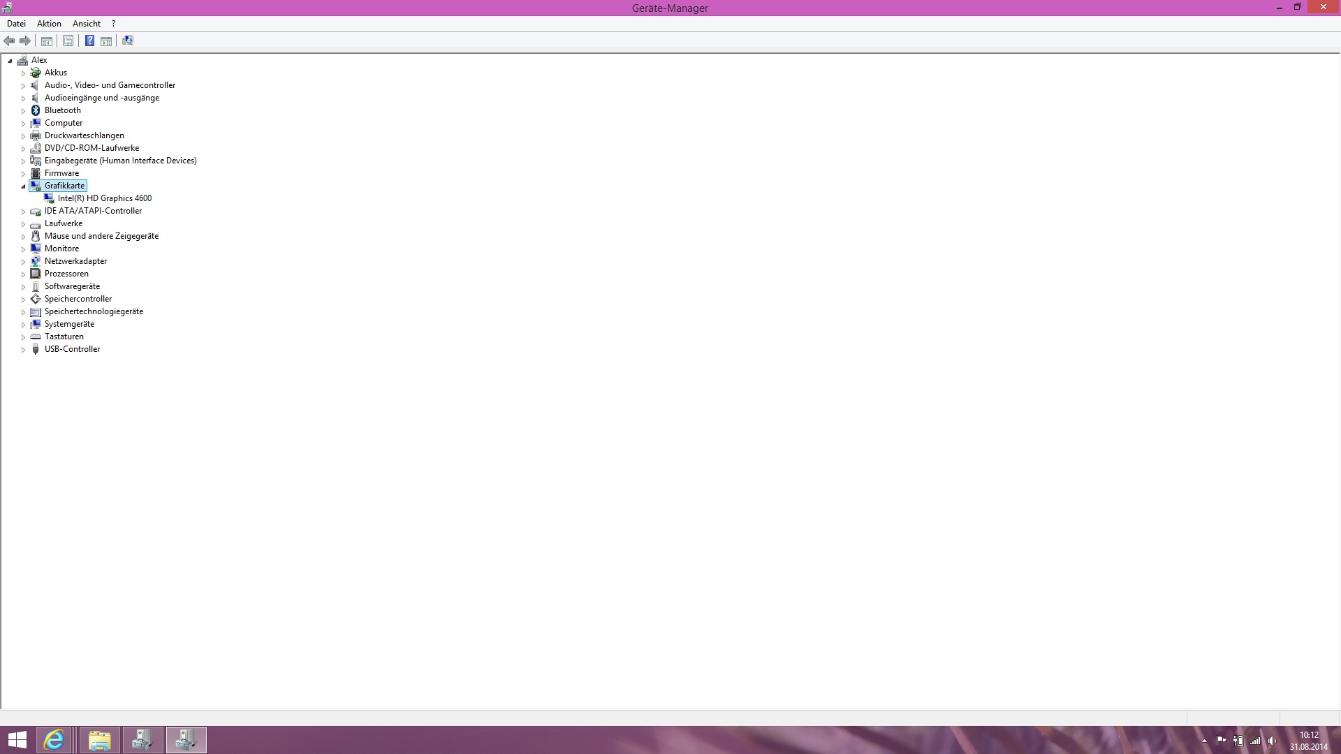

Daraufhin in den Gerätemanager geschaut und siehe da es steht nur die Intel HD 4600 drin.

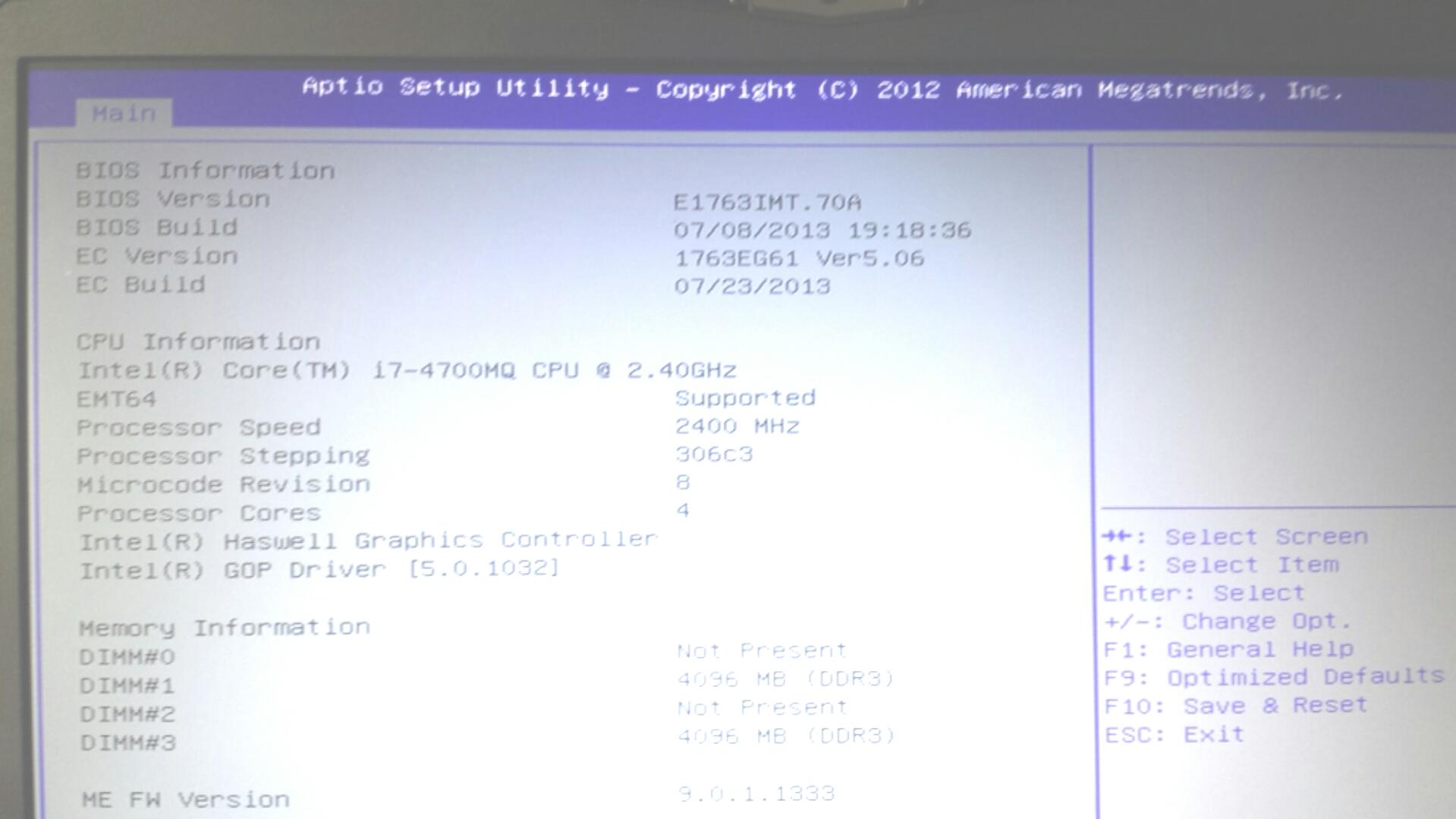

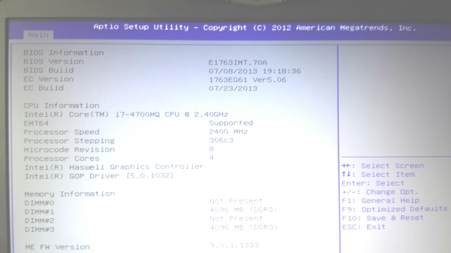

2014-08-31 10.49.42.jpg@ iTzZent:
Danke für den Treiber. ..."Der Grafiktreiber konnte keine kompatible Grafikhardware finden".
Die Bios Version ist : E1763IMT.70A
