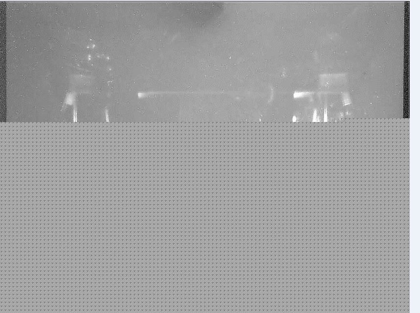

Also muss ich wohl noch den buffer nicht mit new neu erstellen sondern um die reinkommenden Daten erweitern...oder?
Sprich das was DocWindows gemeint hat ^^
PS: Sorry seh deinen letzten Post jetzt erst
Und was nehme ich als Abbruchbedingung?
Ich bastel mir zwei bytes[]. Eines bekommt die Daten rein und hängt diese an das zweite byte[] woher weiß ich nun, wann alle Daten angekommen sind?
Durch diese häppchenweise Übertragung bringt eine Überprüfung auf 0 ja auch nichts.
