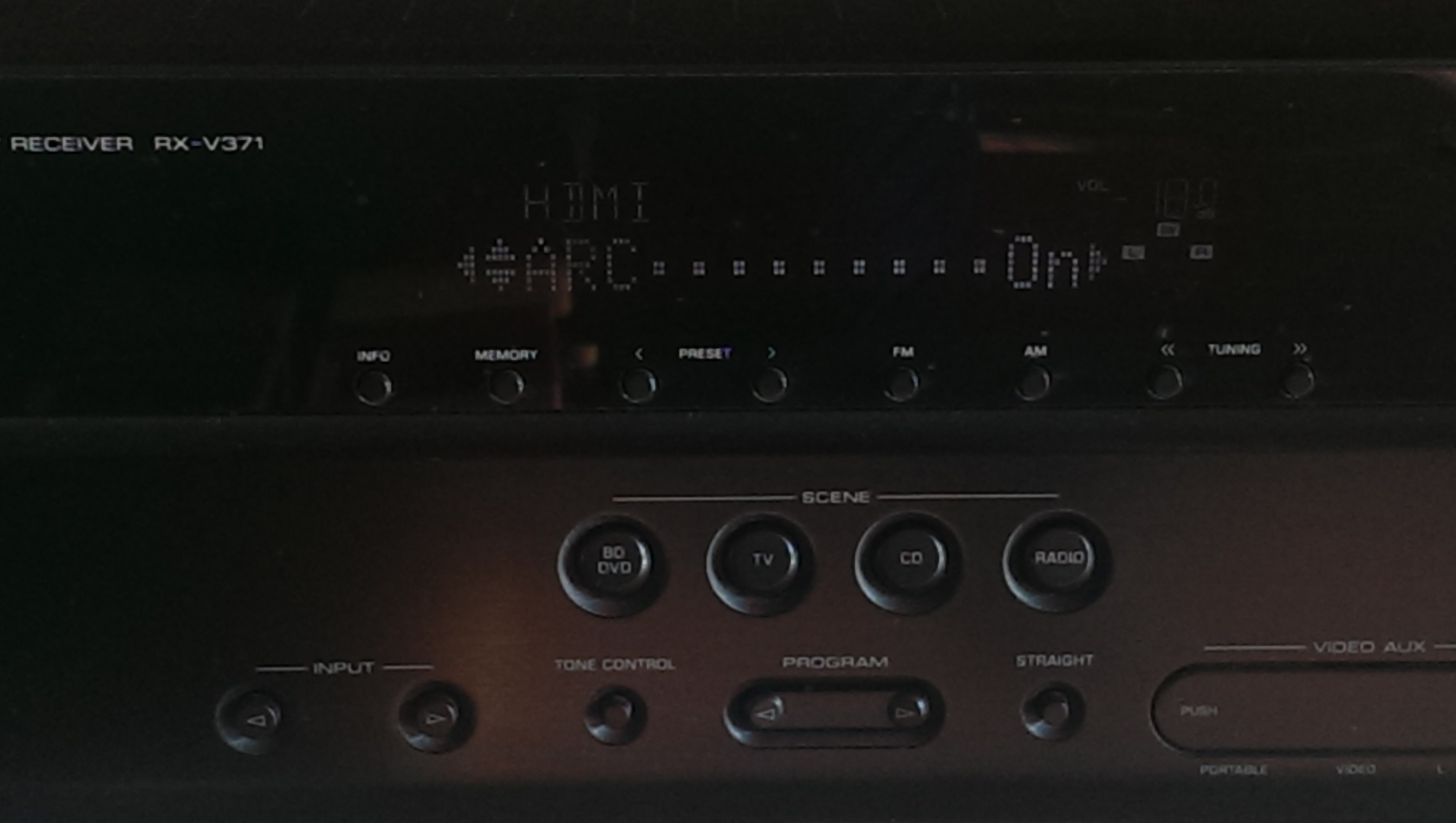

Hast du auch beim Fernseher nach ARC gesucht? Muss wahrscheinlich auch erst Aktiviert werden.

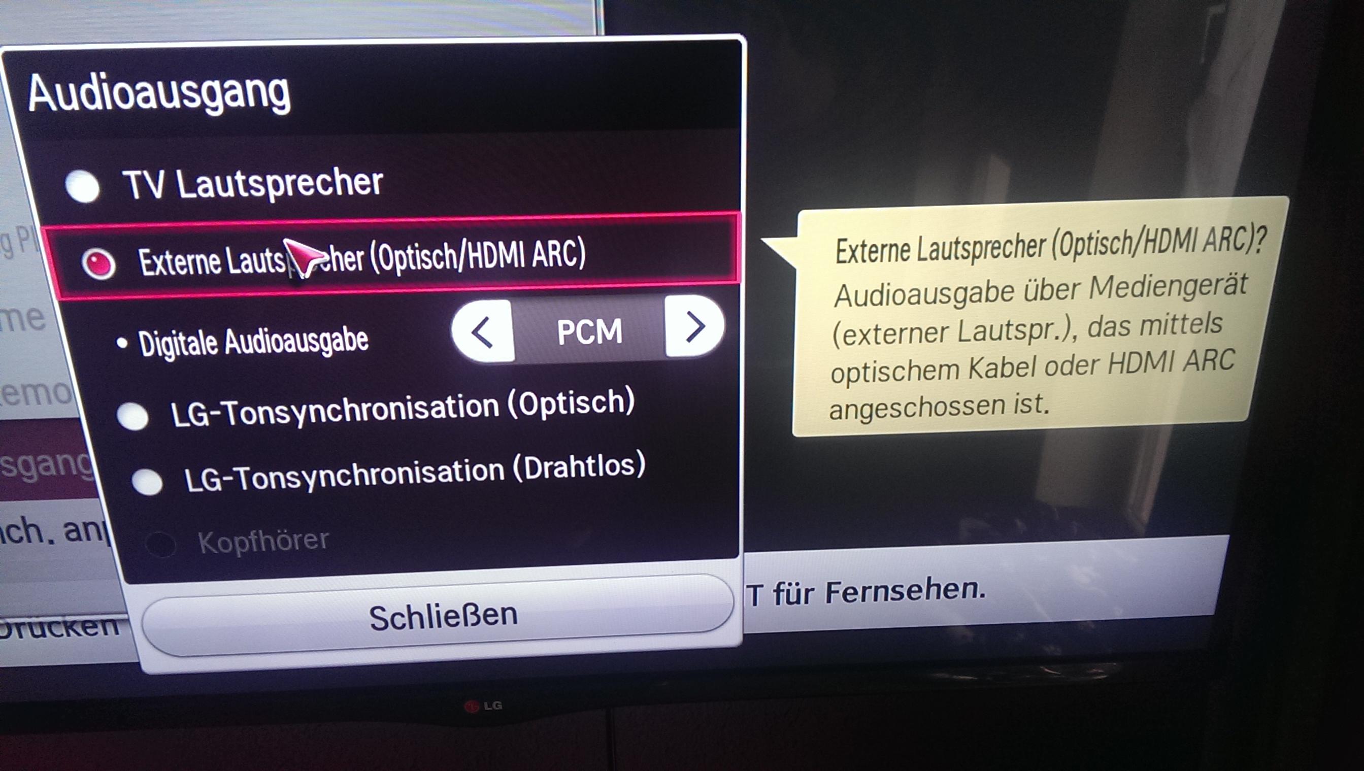

Hast du auch mal die Digitale Audioausgabe "PCM" auf was anderes gestellt?

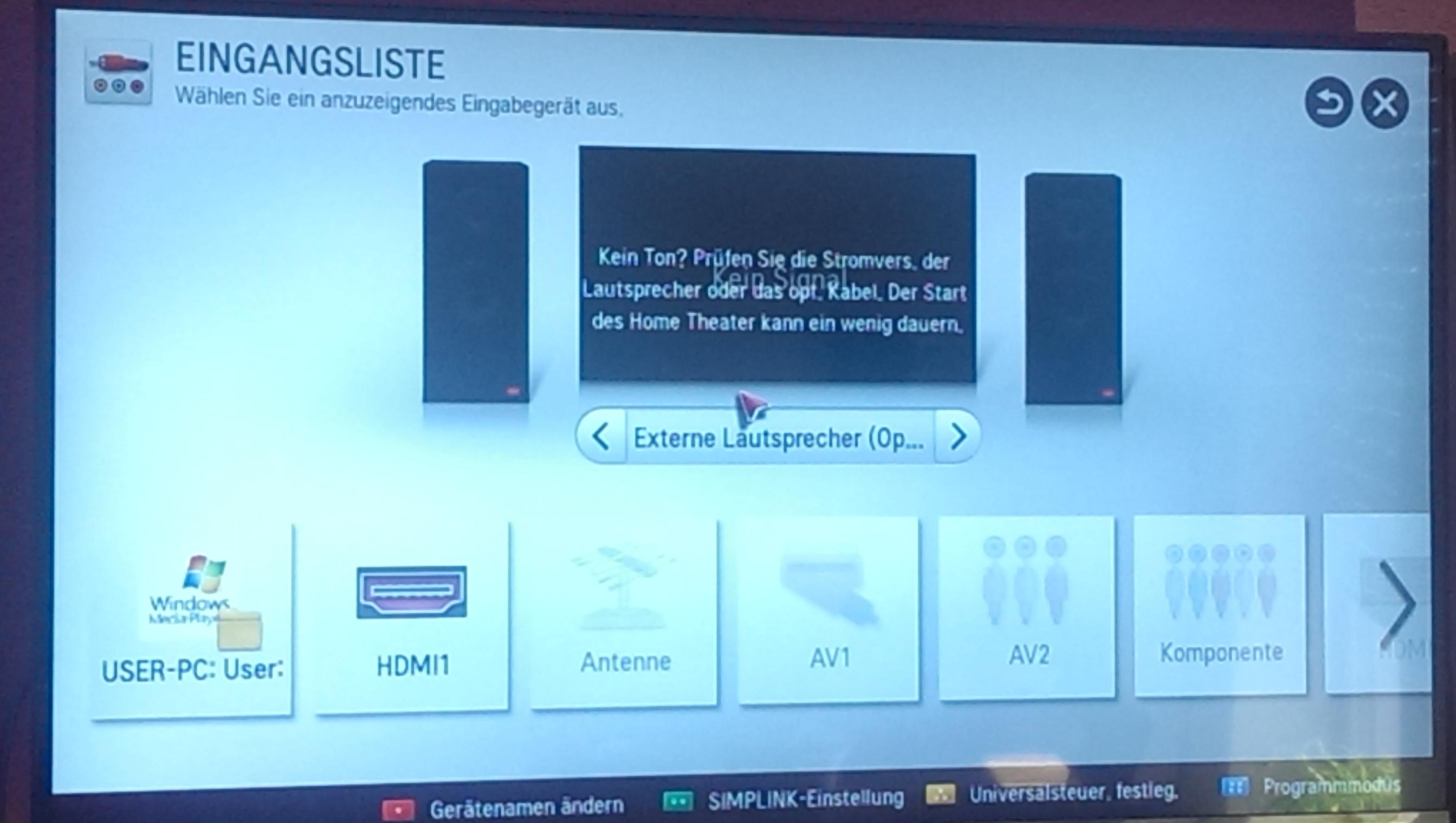

Wenn du am TV die Eingangstaste drückst erscheint ein Menü bei dem du auswählen kannst welches Gerät sich am welchen Eingang befindet. Zudem kannst du dort einstellen wie der Sound ausgegeben wird. Was steht da bei dir?

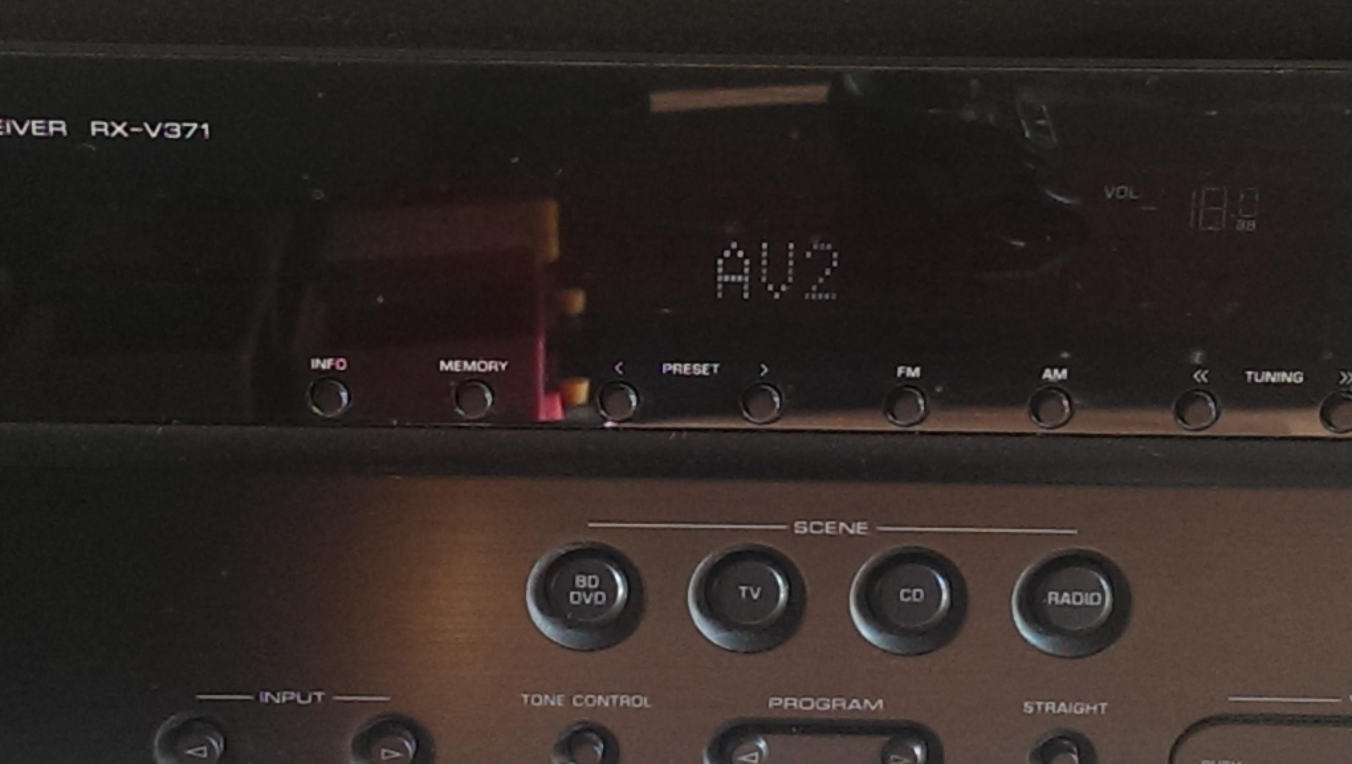

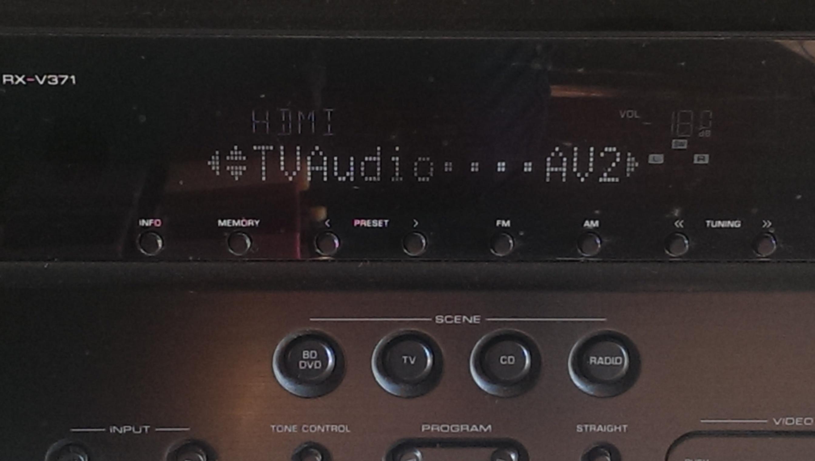

Anbei nochmals die Einstellungen die ich vorgenommen habe:
TV:
AVR:

Einen Vorschlag habe ich aber noch, suche mal im TV Menü nach "simplink" es sollte "Aktiviert" sein.

Sieht alles gut aus. Aber versuche nochmal bei dem Fernseher auf den Punkt Gerätenamen ändern zu gehen und dort wählst du Receiver aus.
@Otto2012: Danke das wars, sobald ich Simplink aktiviert habe gehts :) Vielen Dank für den Tip.
@xexex: Die Option kann ich zwar ändern auf AV Receiver brachte aber keine Änderung. Es lag wirklich an diesem Simplink.
