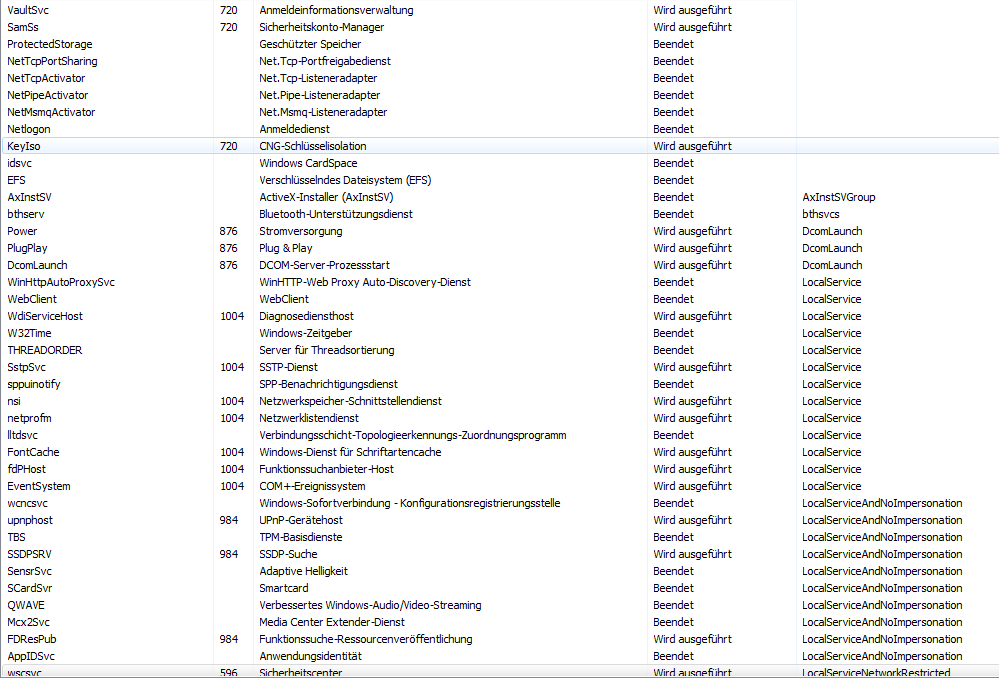

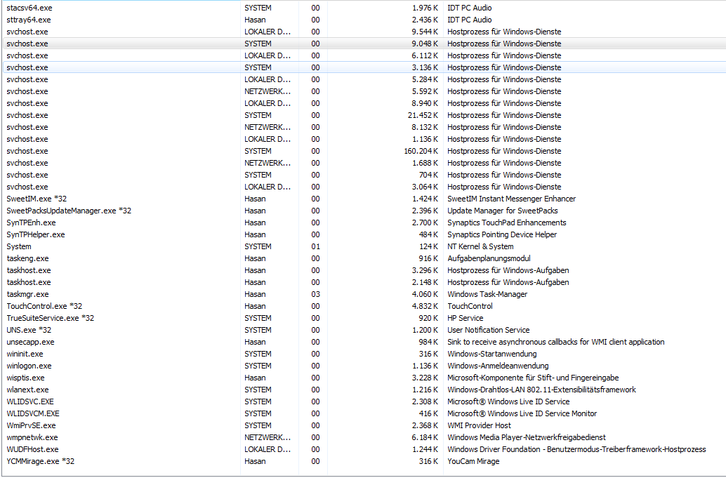

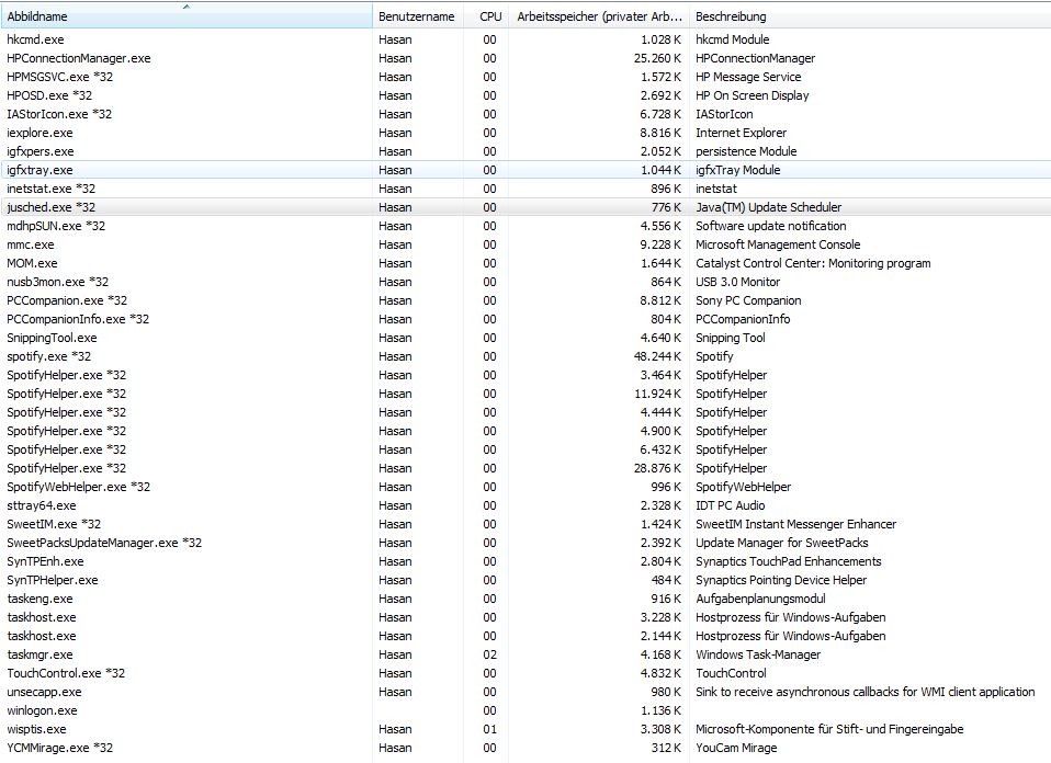

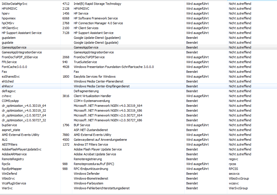

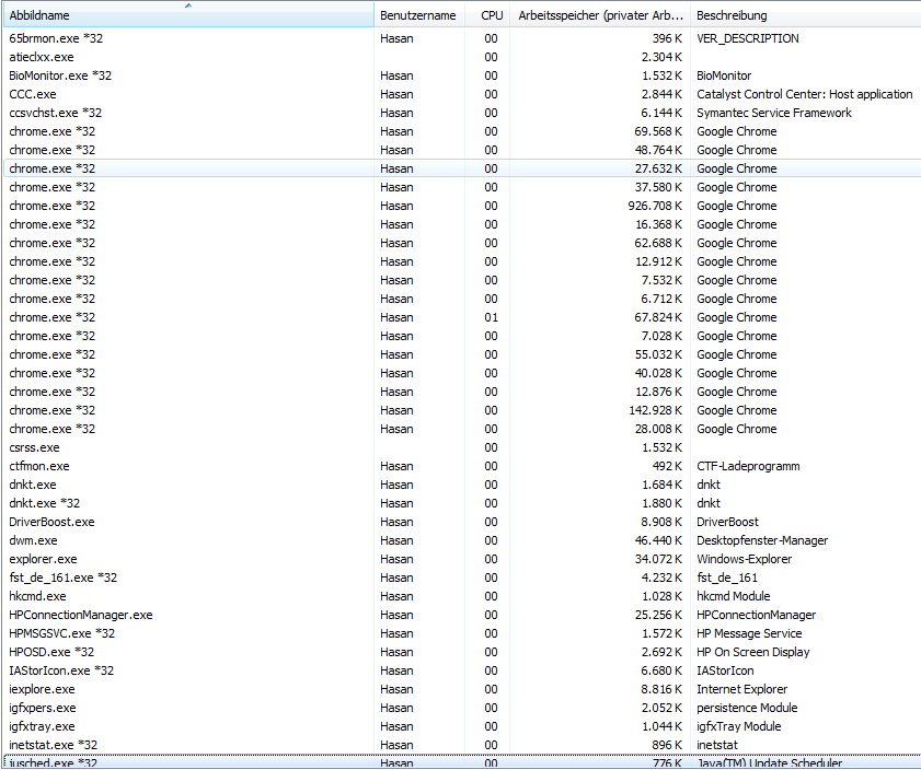

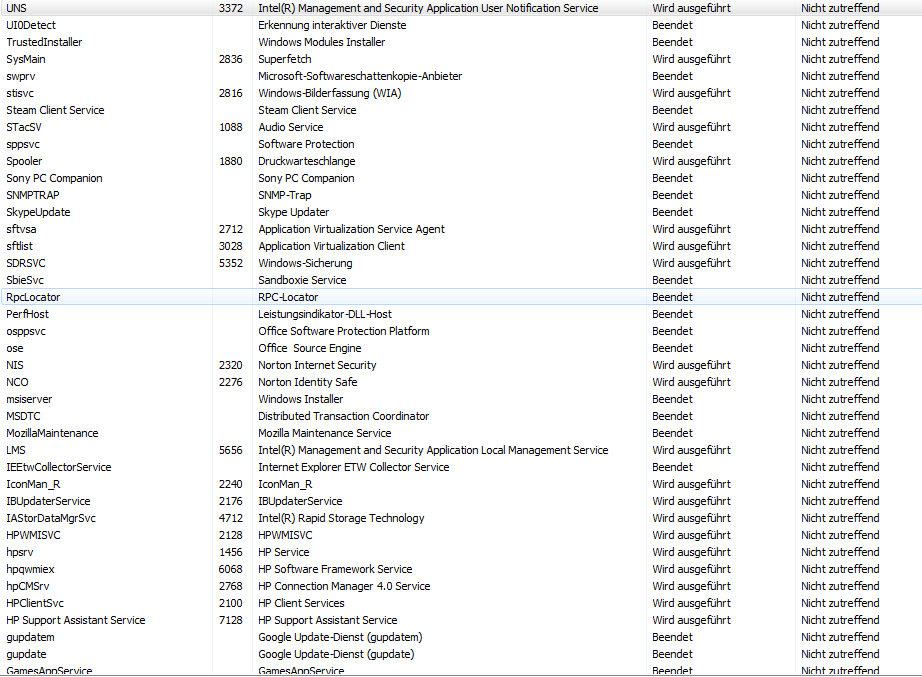

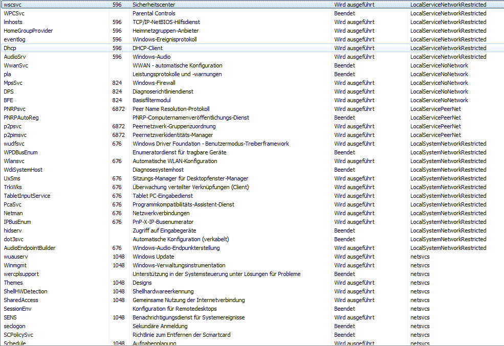

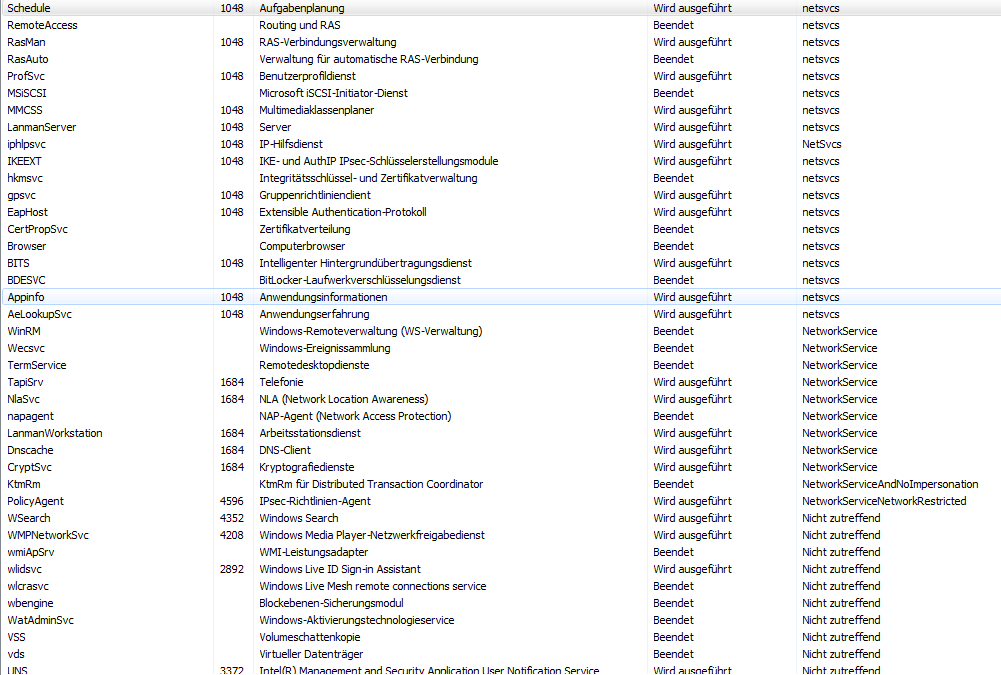

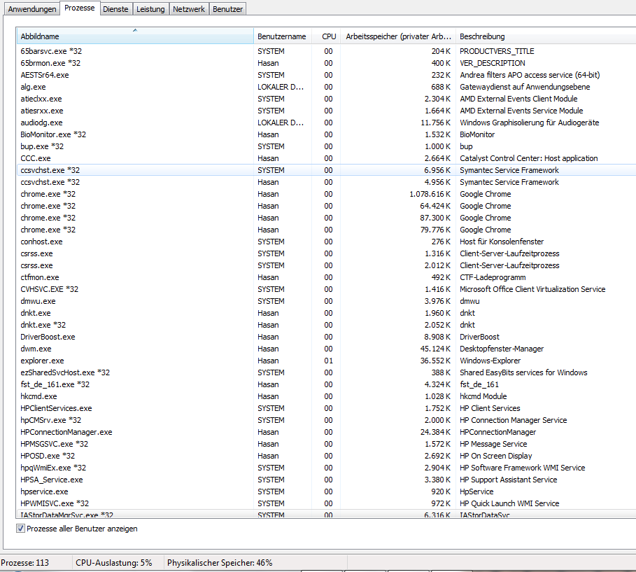

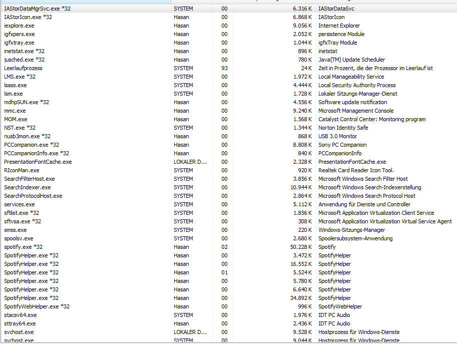

Die ersten fünf Screenshots sind alles Dienste. Die restlichen zwei sind Prozesse, es scheint so als ob einige nicht mal im Task-Manager aufgelistet werden.
Da gibt es extra ein Kästchen "Prozesse aller Benutzer anzeigen"
"msconfig" gibst du unten in deinem Startmenü ein.
Es gibt bloß einen Benutzer auf diesem Notebook, warum also zeigt er mir nicht sofort alle an?
Vermutung: In der Regel reichen die "eigenen" Prozesse aus (Liste ist übersichtlicher) und eine Art Kindersicherung.
Benutzer ist auch "nur" der gerade angemeldete ^^weil nur dieser laufende Prozesse haben kann. Unabhängig wie viel Benutzer es auf dem Rechner gibt.
Die anderen Einträge gehören zum "System". Diese werden aufgrund anderer Rollen/Berechtigung als "Benutzer" angezeigt.
Unter "msconfig -3" kann man sich alle Microsoft-Dienste ausblenden und die Liste sehr stark schrumpfen lassen.

DriverBoost.exe -> Dazu gibt es hier auf CB schon eine einschlägige Meinung.
Besagten Eintrag müsstest du auch wieder unter "msconfig -4" (bzw. "msconfig" und Reiter: "Systemstart") oder im Autostart-Ordner finden. (^^als Info, bzw. Zwecks verstehen der Zusammenhänge)
Insofern du das Programm nie bewusst eingesetzt hast -> deinstallieren. Ansonsten deckt sich meine Meinung mit den verlinkten Thread.
