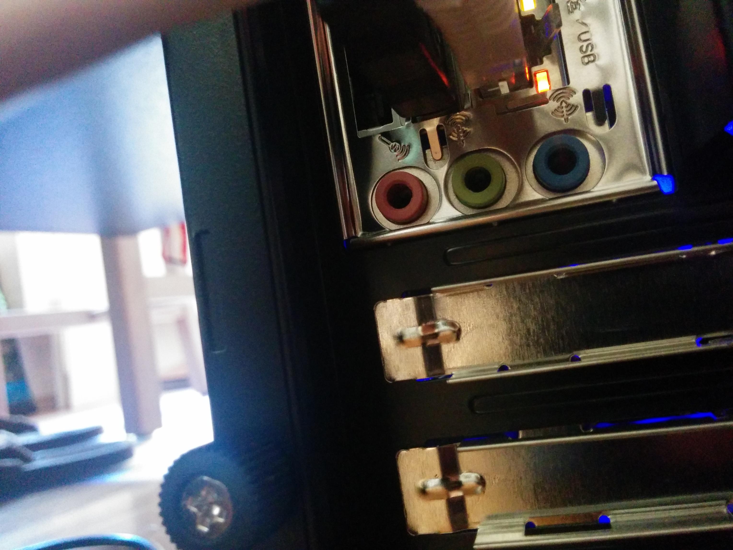

Bzw. ein Chinch-Kabel Ausgang
Nein, Klinke. Und das ist deine Soundkarte. Da gibt es kein Bild.
Ach ja, es heißt korrekt Cinch, ohne h.
Ich hab hier ein Bild könnt ihr das nicht sehen?
Und das hängt da an den Anschlssen dran (das ganze ist eine Platine, ich hoffe ich hab das nicht auch schon wieder verwechselt...)
Das würde ja heißen, mein Lananschluss hängt an meiner Soundkarte?! Es funzt aber
MfG NewbieByAll
