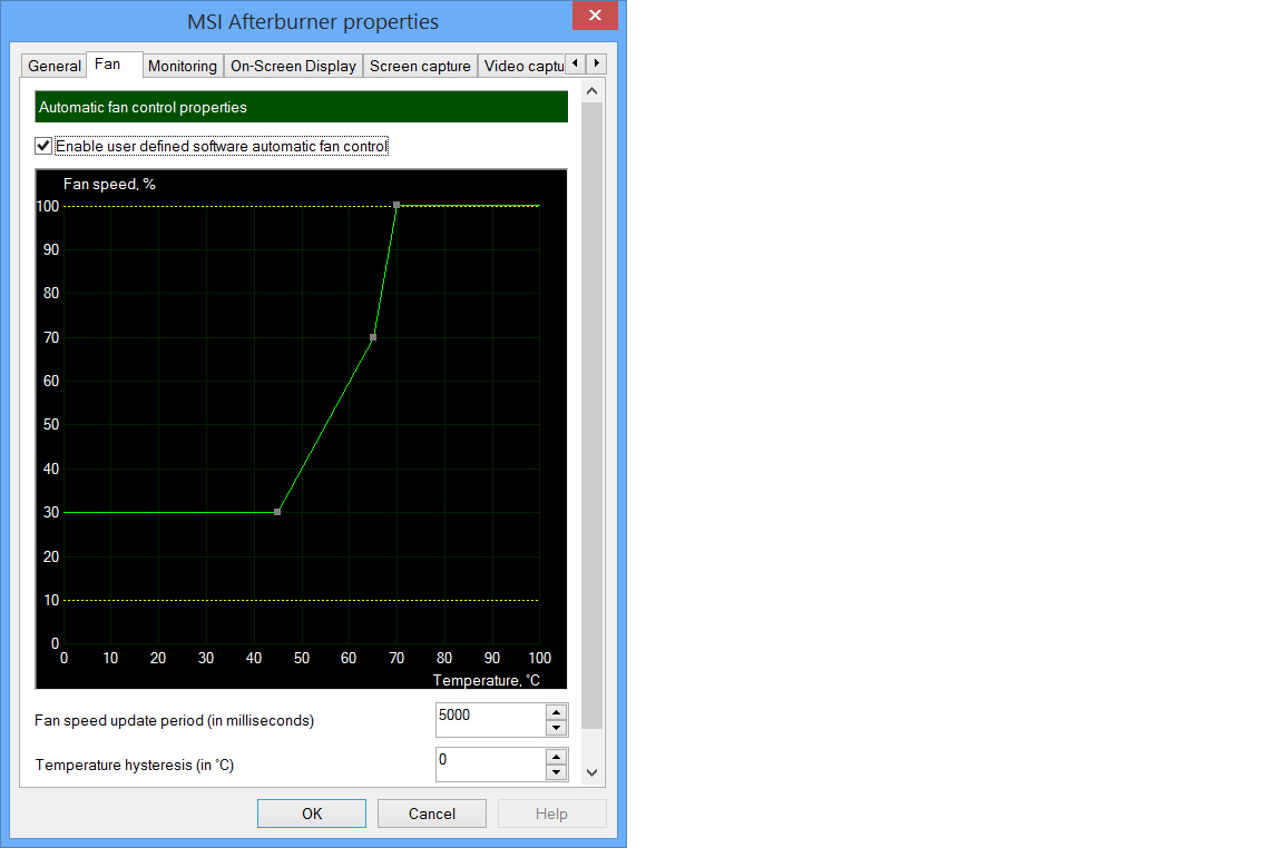

schon hoch. Du könntest mit MSI Afterburner eine Lüfterkurve erstellen und so die temps untenhalten.
vielleicht bring es was. Ich habe es so eingestellt, dass der Lüfter bei 70 Grad 100% läuft. Da kommt die Karte aber nie hin.
ich habe das so eingestellt:
Kühler läuft auf 70%, Grafikkarte fast 80% (77%)...
