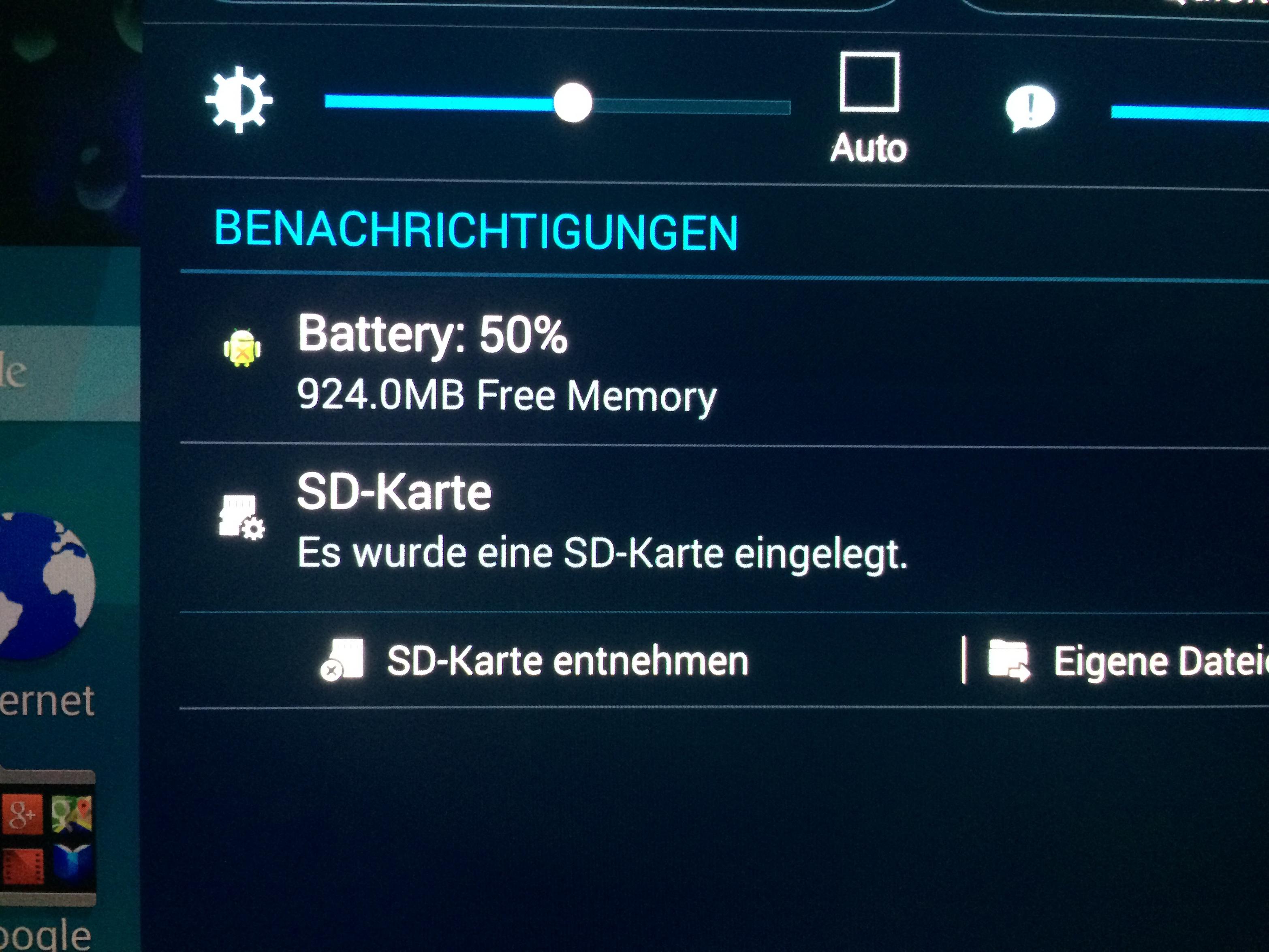

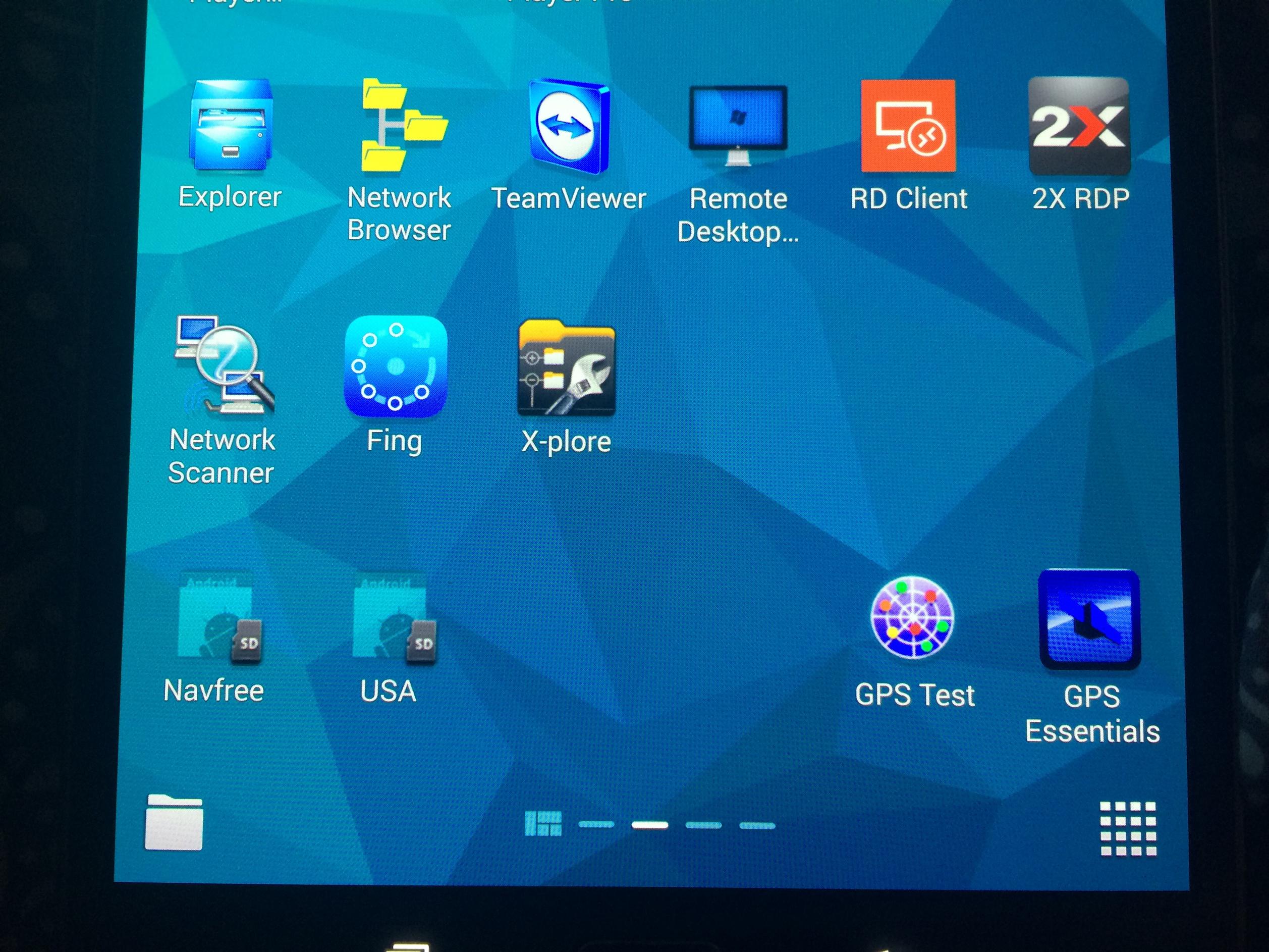

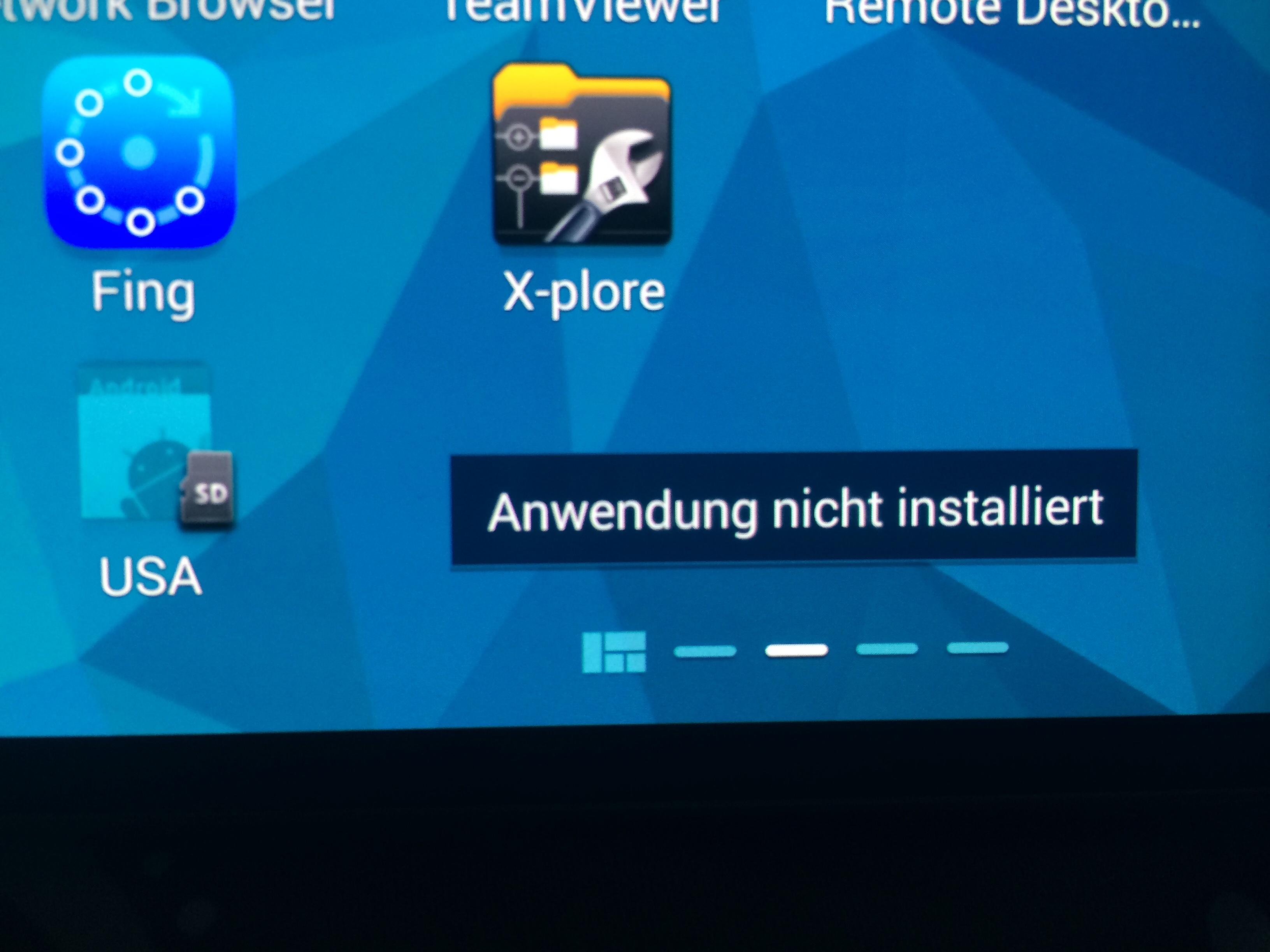

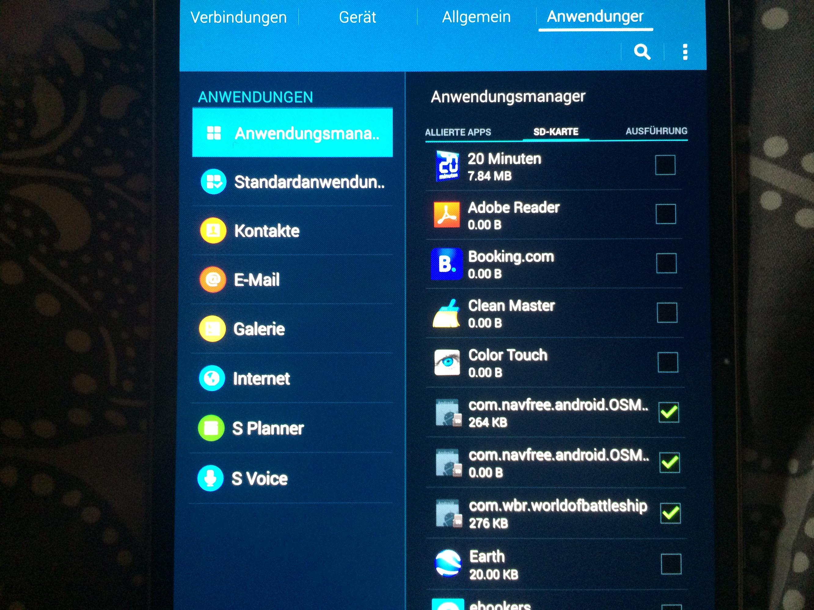

image.jpgimage.jpgimage.jpgimage.jpgimage.jpgIch habe zur Zeit mit denn MicroSD Karten nur Probleme beim Tab S. Die erste welche ich benutzt habe, SanDisk 64GB war nach kurzer Zeit defekt. Jetzt scheint mit der zweiten Karte genau das selbe zu geschehen. Hab ein Spiel gestartet welches auf der MicroSD Karte war und nach ca. 20sek ging das Tab aus und startete neu. Jetzt erkennt das Tablet wieder keine Daten mehr?
Würde das gute Stück am liebsten gleich wieder aus dem Fenster werfen. Jemand eine Ahnung an was dies liegt?

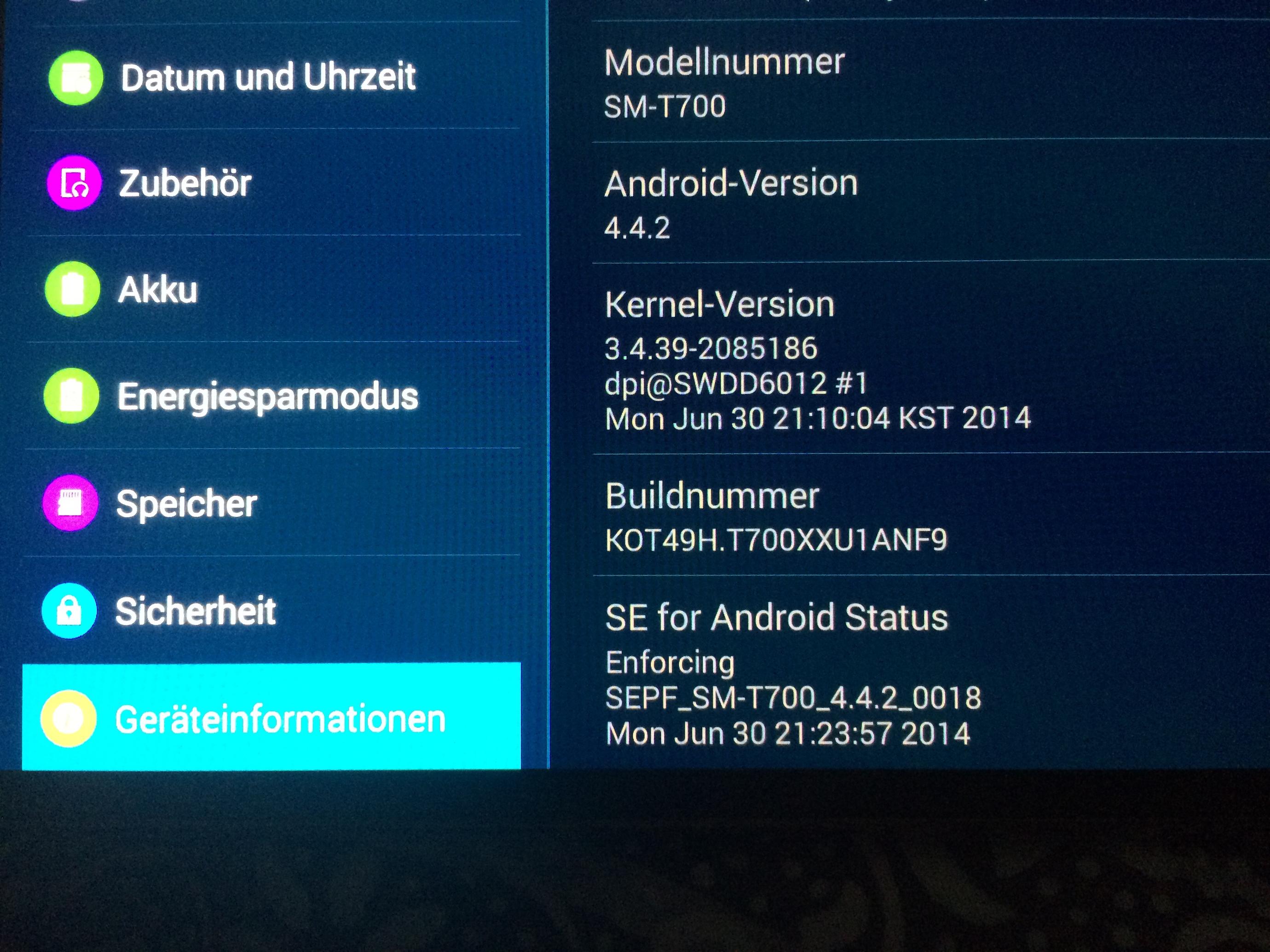

Android Version 4.4.2
