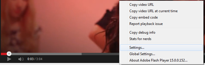

Die Flash Hardware Beschleunigung schon mal deaktiviert?
Bei HTML5 habe ich keine Probleme, bzw so wenig das man es kaum sieht. auch bei internet streams anderer Anbieter die beides anbieten. flash ruckelt, html5 weniger. Lustigerweise geht Flash im Chrome ziemlich gut fullscreen. Flash ist Version 15, Hardwarebeschleunigung aktiviert oder deaktiviert ist kein unterschied.
