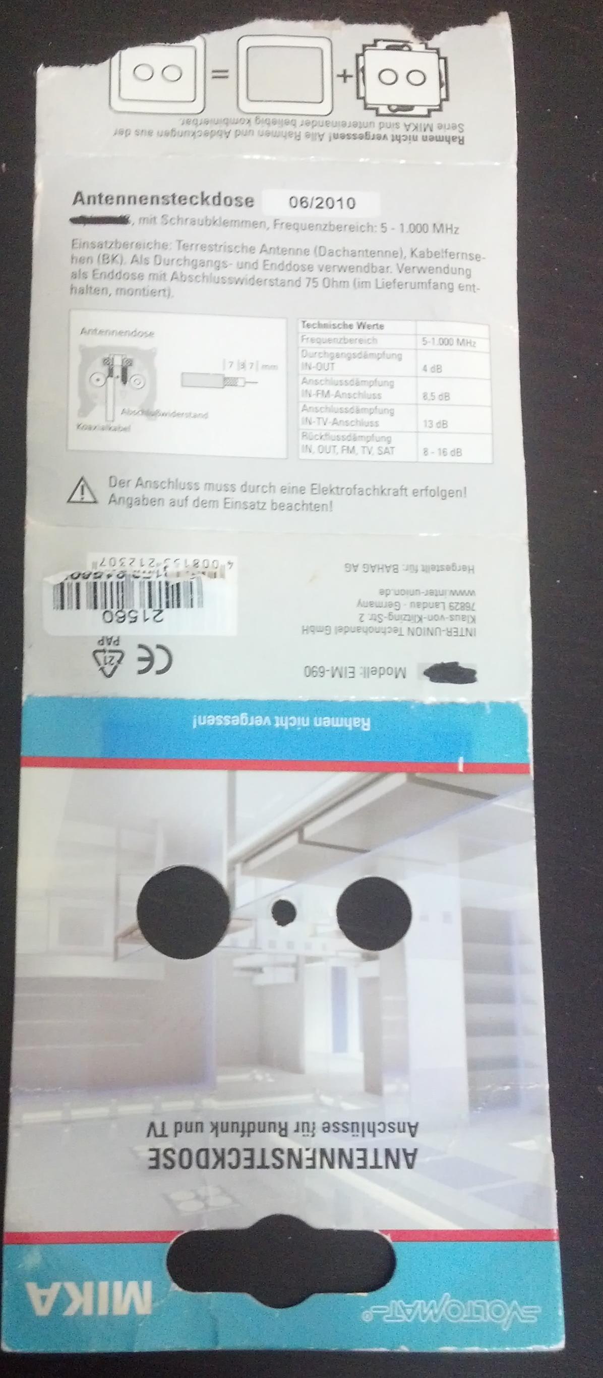

Hallo, mein Kabel TV Empfang ist gestört. Analog rauscht und Digital geht oft gar nicht.
Kabel hing vorher aus der Wand aber der Anschluss war kaputt. Jetzt habe ich eine TV-Dose gekauft. Wenn ich die anschließe sind die Störungen wie vorher. Wenn ich das abisolierte Kabel aber an das Kabel aus dem Fernseher halte, dann geht der Empfang meist perfekt.
Habe ich die falsche Dose gekauft?

Ich gehe mal davon aus, dass das Bild in Deinem ersten Beitrag der Verpackung entspricht wo die Dose die Du gekauft hast drin war.
Was ist darauf zu lesen ? Verwendung als Enddose mit Widerstand beiliegend.
Entweder du installierst das so wie beschrieben, oder es funktioniert nicht.
Ich habe schon viele Antennen Dosen installiert und kenne deshalb die Problematik.
Warum glaubst Du das der Hersteller auf der Verpackung das so beschreibt ?
Das gilt auch für die Längen wie das Kabel ab gemantelt werden muss, nur so ist Verbindung OK.
Ok, alles klar. Ich werds nochmal machen. Allerdings war deer Widerstand ja schon eingebaut. Damit gings auch nicht besser. Erst später habe ich den bemerkt und dann ohne probiert.
Die Kabellängen überprüf ich nochmal!
