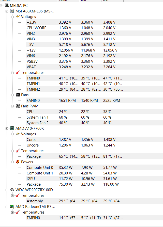

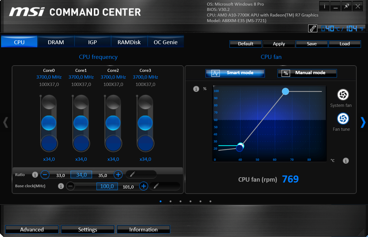

Das Problem ist folgendes, wenn ich die Temperaturen im Hardware Monitor auslese, sind die Temperaturen für die Cpu relative hoch, und teilweise sogar zu hoch. Allerdings bleibt der Lüfter trotz hoher Temperaturen immer bei 20-30%. Ich bin mir ziemlich sicher der Grund dafür ist das sich das Mainboard die Temperatur von einem anderen Sensor holt: TMPIN der immer relativ normale Temperaturen zeigt. Welchem Sensor soll ich glauben?

also das Mainboard (bild1) sagt 40° CPU Temp, das scheint mir angebracht ;) die Temps von Bild2 (bis auf GPU) scheinen auch normal :D
Nuja... mein Problem ist die hohe Cpu temp in Bild 2 die nicht mit der in Bild 1 übereinstimmt. Mit 40°C könnte ich leben aber 80°C ohne große last, sind dann doch etwas zu viel und ich müsste mir über die Lüfter Gedanken machen.

Die drei Sensoren, die HW Monitor unter "Temperatures" anzeigt, gehören allesamt zu Sensoren des Mainboards. Einer davon dürfte im CPU-Sockel sitzen und der CPU-Lüfter wird vermutlich nach diesem Sensor geregelt.
Die Temperatur der CPU/APU wird dagegen weiter unten unter "Package" ausgelesen, sie liegt also ca. 20 K über dem Wert des CPU-Sockels und beträgt max. 81° C.
.Dieser Wert ist leider zu hoch, da er knapp 10 K über dem spezifizierten Maximalwert für diese APU liegt: http://pclinks.xtreemhost.com/elec.htm
