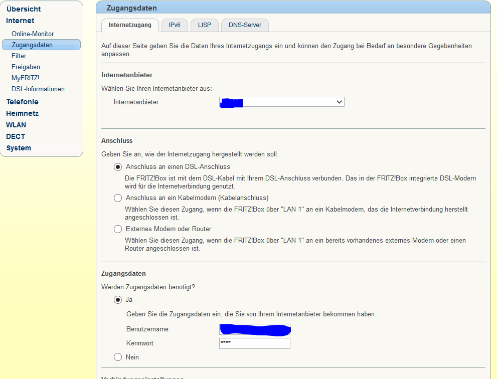

Vermutlich hast Du deinen Internetanbieter in den Zugangsdaten direkt als Menüpunkt ausgewählt?
Tue das nicht, sondern wähle "weiterer Anbieter" und dann "anderer Anbieter" und konfiguriere manuell. Dann sollte der entsprechende Menüpunkt in der Telefonie erscheinen.

Nee, die Rufnummer kannst Du so lassen, Du muß einen "anderen Anbieter" für den Internetzugang wählen, also nicht explizit einen vorgegebenen.
Hallo miac, das habe ich auch gemacht, alles unter einen anderen Anbieter eingetragen, aber der PVC ist nicht vorhanden.

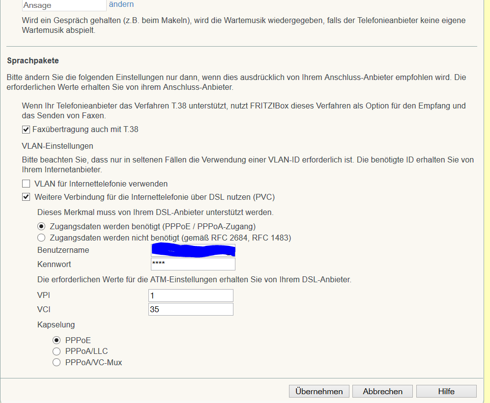

Sieht gut aus.
Dann einen eigenen Eintrag erstellen
Und es sollte dann bei den Telefonie/Eigene Rufnummern/Anschlußeinstellungen ganz unten folgendes erscheinen:
