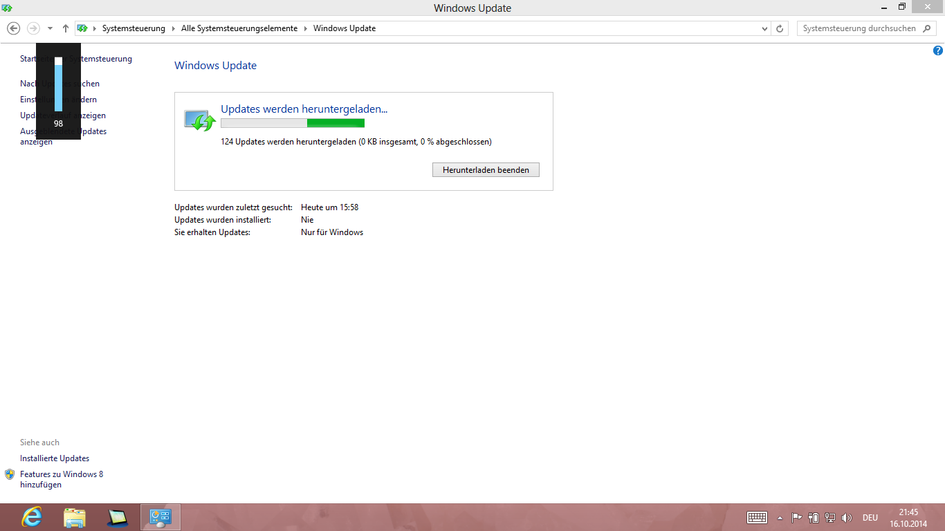

Ich habe seit heute ein Lenovo Tab 2 mit Windows 8 Pro
Nun wollte ich alle Updates einspielen, doch es möchte die Windows Updates nicht laden es tut sich einfach nichts.
Lan Verbindung ist via W-Lan und Lan via Dock vorhanden doch ausser dem Bild sehe ich nichts. auch mehrere neu starts, und das komplette ausschalten und neu starten brachten nichts.
Jemand eine Idee:freak:?
Du hast aber schonmal ein bisschen gewartet? Meistens dauert es eine Weile, bis sich da irgendwas tut.
Internet hast du, ja? Also Internetseiten kannst du ohne Probleme aufrufen?
Wenn es echt noch ein Win8 ist, einfach Geduld haben... Das ist mehr oder weniger ein Know Bug das die Fortschrittsanzeige nicht geht .
Lass es einfach laufen und trink nen Kaffee oder du so magst mehr in der Wartezeit :)
Bei W-LAN kann es je nach Verbindung was länger dauern. Versuch doch mal erst ein Update auszuwählen und nicht gleich alle.
Das Problem kommt aber auch vor wenn man einen Wichtigen Dienst in den Systemsettings ausgeschaltet hat. Services.msc.
Wenn das alles nicht geht vielleicht eine Systemwiederherstellung die ca. Eine Woche zurückliegt versuchen.

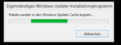

Ich habe einmal versucht das update zu laden aber er hängt auch da irgend wie...
oder das teil ist so Lahm...
:freaky:
Die Installation des Updates (Hotfix) dauert leider wegen des gleichen Fehlers im Update Stack auch sehr lange. Was technisch logisch ist, aber nervig :/ aber wenn es erstmal drauf ist gehen die nächsten Updates wieder so schnell wie man es von Windows 7 gewohnt ist (bis zu dem noch unbekannten Update der den Hotfix wieder wertlos macht, aber in meinem Fall konnte ich knapp 85 Updates danach normal schnell laden und installieren.

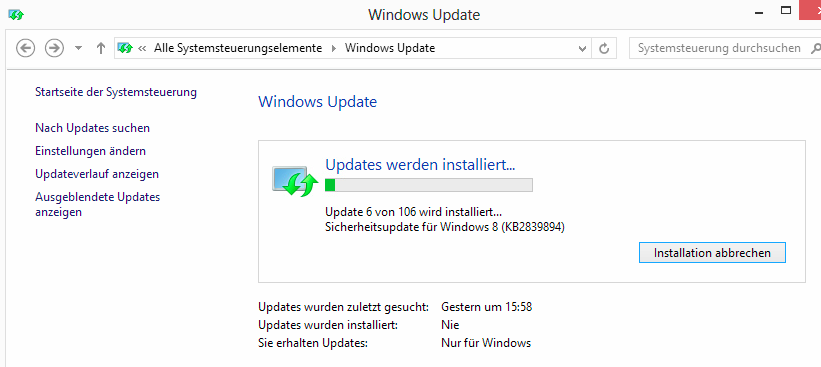

Ein Lichtblick ich bin gerade nach Hause gekommen und siehe da
