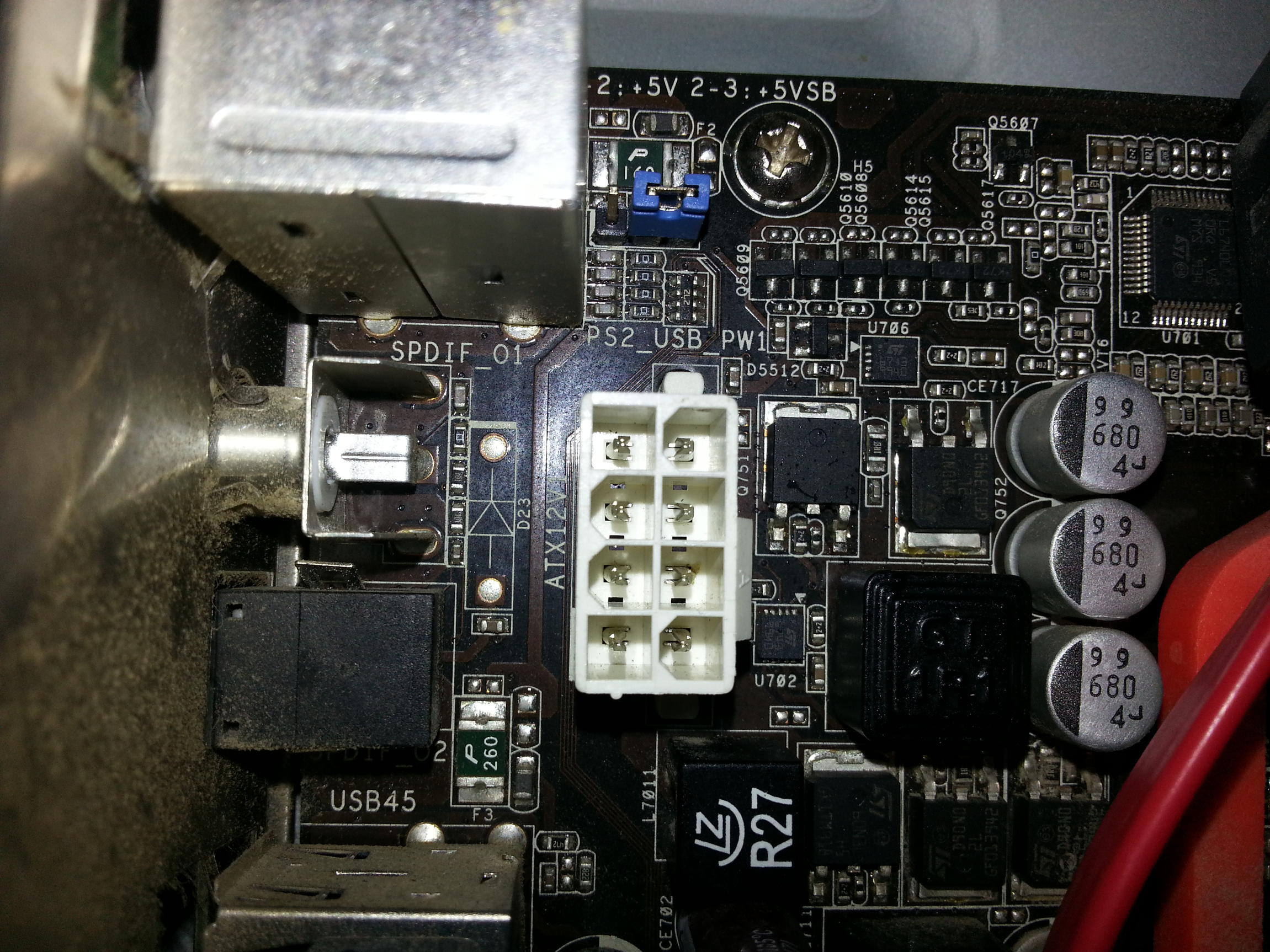

Das Motherboard und auch den Anschluss für die CPU-Zusatzstromversorgung auf dem Board sich auch genauer angesehen ob da irgendetwas feststellbar ist, dass man evtl. dafür verantwortlich ausmachen kann.

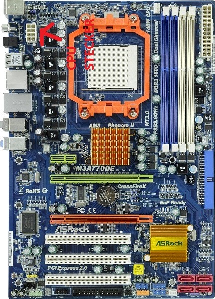

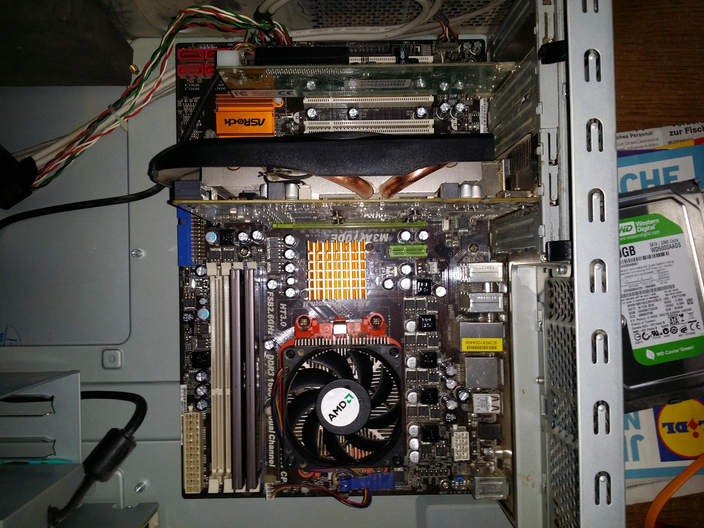

Mach mal ein Bild vom ganzen Mainboard.

Ist es auch Absicht, dass der Stromstecker der GPU usw. nicht beschaltet ist?
Kannst du ausschliessen, dass nichts unter dem Mainboard ist was einen Kurzschluss verursachen kann? (Schraube usw.)
Ja das mit der GPU Stromversorgung ist absicht. Auf dieser leuchten 2 LEDs grün wenn der PC startet, was halt nur ohne diese CPU Stecker der fall ist. Lüfter drehen sich dann auch alle. Ob was unter dem Motherboard ist kann ich natürlich nicht 100% ausschließen, halte es aber für unwahrscheinlich.
Wenn nur ohne den CPU Stecker die LEDs auf der GPU leuchten, dann gibt es mit diesem einen Kurzschluss - Mainboard defekt.
Okay, unter CPU Stecker ist mir der Anschluß nicht bekannt gewesen. Dann wird es wohl leider das Board sein.
