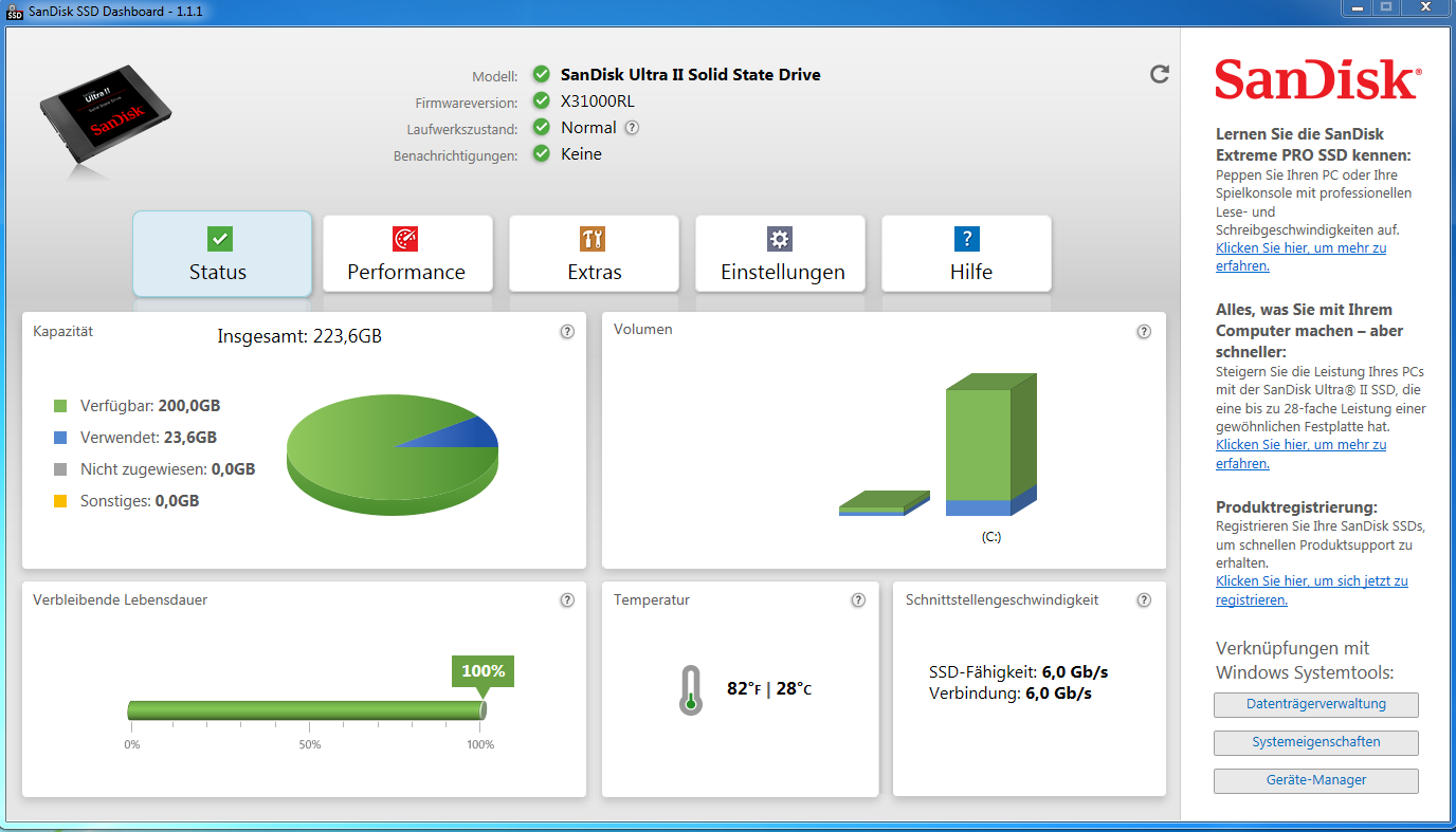

Sandisk Dashboard:

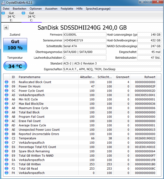

CrystalDiskInfo:

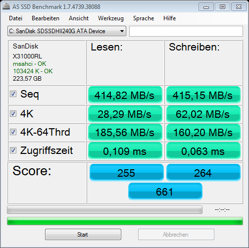

AS SSD Benchmark:

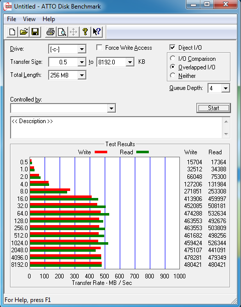

Atto Benchmark:

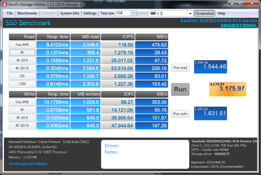

Anvil's Storage Utilities:

Bei AMD machen die Energiespareinstellungen viel aus und gehen auch auf die seq. Transferraten. Schau mal hier, wie die Werte sich ändern, wenn man den CPU-Takt fest einstellt und natürlich auch alle anderen Energiespareinstellungen in Windows und im BIOS (Cool'n'Quiet, C1E, etc.) deaktiviert. Ob das praxistaugliche Einstellungen sind, steht auf einem anderen Blatt, aber wenn Du Benchmarkergebnisse wie in den Reviews oder bei aktuellen Intel Systemen haben willst, dann ist das der Weg. Obendrein gab es beim AHCI Treiber im Catalyst 14.4er auch noch einen Bug der die Performance weiter senkt.
Thessdreview bencht mit Intel Systemen die ebenfalls extrem auf SSD Performance optimiert sind, da sind z.B. auch alle C-States deaktiviert.
Habe nochmal den Leistungszustand des Prozessors auf 100% gesetzt und konnte dadurch noch etwas rauskitzeln aber über 420 Mb/s im Schreiben bin ich nicht gekommen. Meiner Meinung nach keine super Leistung aber zumindest eine gute ;)
