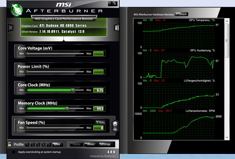

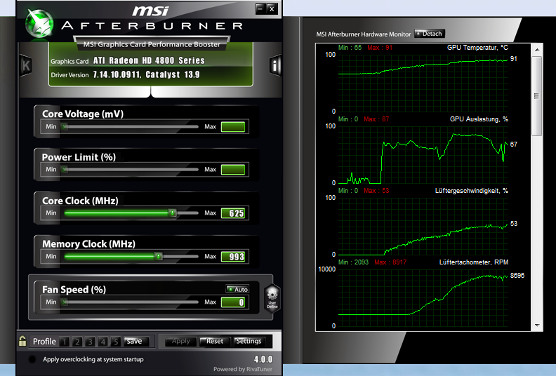

Habe hier mal ein Bild gemacht von Afterburn während ich am Landwirtschafts-Simulator 13 Spielen bin.
Bild: nflaecro.png
Ganz am Anfang sieht man das Fan Speed auf 0 ist, ist das weil der PC erst gerade aufgestartet worden ist? oder stecken die Kontakte der Grafikkarte nicht richtig im Slot drin?
Ich würde die O% Lüfterdrehzahl eher als Fehlinterpretation deuten, bei der Angabe in Umdrehungen pro Minute ist der Wert nicht null.
Aber deine Grafikkarte hat ein Temperaturproblem. Sie drosselt ihre Leistung, weil sie 91°C warm wird.
Das kann folgende Ursache haben:
Kühler voll mit Staub --> Ggf. sollte das Aussaugen Abhilfe schaffen.
Wärmeleitpaste eingetrocknet --> neue auftragen
Lüfter dreht sich nicht (musst du mal beobachten, ob er läuft bzw. Geräusche abgibt) --> neuer Lüfter / Kühlereinheit
Gruß Ecki

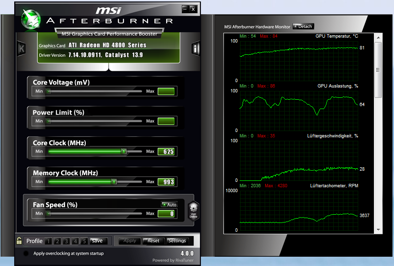

So hab nun die Grafikkarte ausgebaut vollständig entstaubt und wieder eingebaut.
Nun sehen die Werte schon viel anderst aus. Der Lüfter läuft einwandfrei, jetzt dreht er nicht mehr so hoch.
Die Temperatur beim Spielen liegt jetzt bei ~81-84°C.
Jetzt bin ich schon seit 5min. aus dem Spiel und jetzt liegt sie bei ~64-67°C.
Sind das gute Werte oder immer noch zu hoch?
Ich denke die Werte sind jetzt wieder in einem akzeptablen Bereich.
