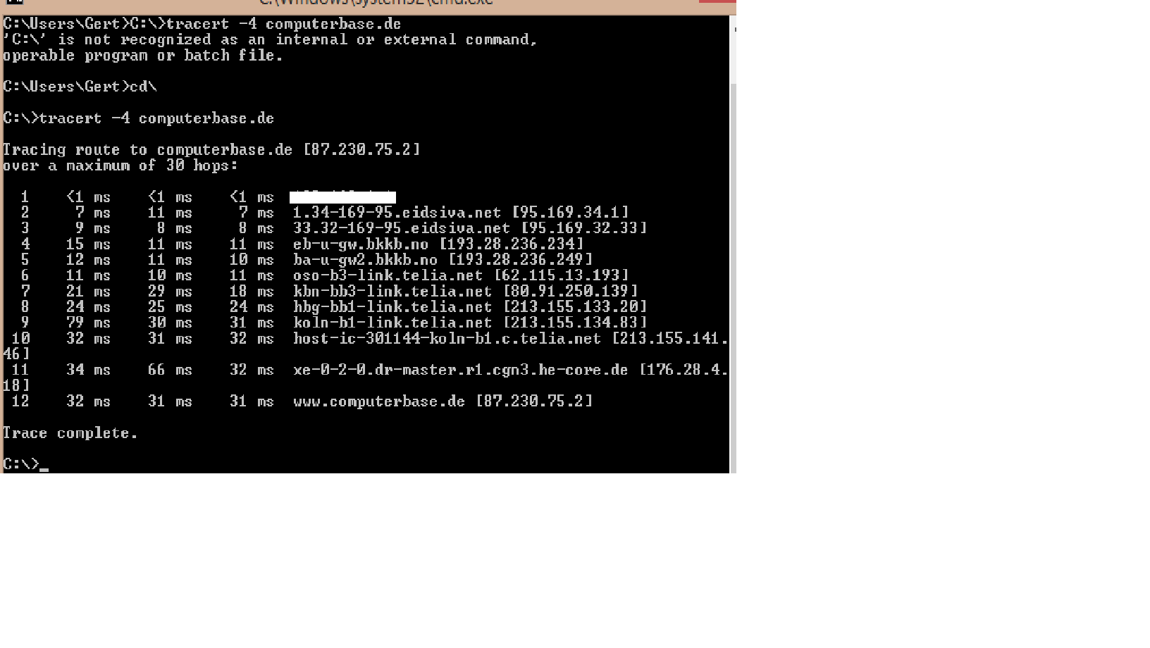

Mit tracert kannst Du sehen, wo die Verzögerung auftritt. Bei M-Net ist es der Weg gleich zum ersten Router. Womöglich nutzen die kein "FastPath":
C:\>tracert -4 computerbase.de
Routenverfolgung zu computerbase.de [87.230.75.2] über maximal 30 Abschnitte:
1 <1 ms <1 ms <1 ms 192.168.0.1
2 <1 ms <1 ms <1 ms fritz.box [192.168.178.1]
3 13 ms 13 ms 13 ms 192.0.0.1
4 20 ms 21 ms 20 ms ae2.rt-decix-2.m-online.net [82.135.16.209]
5 20 ms 20 ms 20 ms ae0.cr-merak.fra2.he-core.de [80.81.193.239]
6 24 ms 24 ms 23 ms xe-2-2-0.cr-pollux.cgn3.he-core.de [80.237.129.169]
7 23 ms 24 ms 23 ms xe-0-1-0.dr-master.r1.cgn3.he-core.de [176.28.4.14]
8 23 ms 23 ms 23 ms www.computerbase.de [87.230.75.2]
Ablaufverfolgung beendet.
Von den 23ms werden bei mir also bereits 13ms im Treppenhaus vertrödelt.

@Kowa: probier ich gleich !
@alle anderen: Ich nehm es nicht zu ernst...aber man kann ja mal sein Wissen erweitern...und ja, mein "skill" zeigt dass ich es eher als Spass ansehe...und da muss man "bezahlen"... :)
tracert :
sehr interessant / muss ich verdauen (das heisst versuchen zu verstehen :) )

Hi Gert,
Du hast echt ein Bild mit 58.000 Byte aus 10 Zeilen Text gemacht? Und versteckst dann auch noch Deine Adresse die ohnehin im privaten Netz liegt?
@Kowa: Ja, das war mit printscreen/Paint das einfachste und schnellste...und mein Router war schon einmal (ungewollt) offen ! Ich hoffe fuer Dich , Du erlebst das nicht (sag niemals nie !!) !
:) Oder was wolltest Du mir sagen ?
Nun immer mit der Ruhe / ich wollte nur anhand dieser (fremden) Aussage und eurer Antworten etwas LERNEN...und dann womoeglich etwas verbessern...
