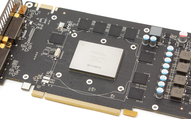

Mein Problem: Ich besitze (noch) die Msi 560 TI Twin Frozr II OC, jedoch mit einem Artic Acellero Twin Turbo III. Ich hab letztens Festgestellt, dass die Temps der Grafikkarte (mit MSI Afterburner ausgelesen) sich sehr schnell verändern. Im Idle ca 35 Grad C, aber sobald ich nur ein Fenster öffne spring die Temperatur innerhalb weniger Sekunden auf ca 45 Grad C, beim spielen sogar gleich auf 90-100 Grad C. Am Takt habe ich nichts geändert, der Standardtakt der MSI OC (880 Mhz, 1025mV). Wollte daraufhin die Wärmeleitpaste mal erneuern. Beim Kühlerabbau ging das sehr schwer, hat sich angefühlt als hätte jemand den Kühler mit Superkleber auf die Graka geklebt. Ging dann doch runter und mir ist die fest eingetrocknete WLP schon entgegen geflogen. Jedoch ist mir auch diese silberne "Abdeckung" (Rechteckig, ca. 30x15mm), welche über dem eigentlichen Chip (Fingernagel groß) sitzt, auch abgegangen.
Nun zu meiner Frage: Beim erneuten Zusammenbau wieder WLP auf den Chip, dann die "Abdeckung" drauf und da wieder WLP drauf, oder die Abdeckung weg lassen und die Kühlfläche direkt auf den Chip setzen, oder hab ich die Grafikkarte erfolgreich komplett kaputt gemacht? :(

Der GF114 hat einen IHS - eben diese "Abdeckung". Diesen hat er wahrscheinlich irgendwie abgezogen.
Soweit nicht schlimm, solang der Kühler noch bis an den Die reicht und der Anpressdruck nicht zu groß wird.

Also als ich den Artic Acellero Twin Turbo III montiert habe ist mir schon aufgefallen, dass sich beim Festschrauben des kühlers an der Platine, sich diese ein !wenig! durchbiegt. Kann Nachmittags auch gerne mal ein Foto posten, wenn ich zu Hause bin.
Gelötet war da nichts, das einzige was ich gesehen habe ist, dass der Herr (oder Frau) der den Heatspreader auf der Platine und dem Chip montiert hat, ziemlich mit dem Heißkleber o.Ä. übertrieben hat. Also der Heatspreader war mit reichlich Heißkleber auf die Platine geklebt und die WLP zwischen Heatspreader und Chip war, wie bereits erwähnt, sehr blöckelig, staub trocken und man konnte sie wegpusten.
Weil sich meine Platine ein !wenig! durchbiegt wenn der Kühler drauf sitzt, könne es auch sein, dass für den Artic Acellero Twin Turbo III der Heatspreader eh weg muss? Stand zwar nichts in der Anleitung, aber die Profis kennen sich bestimmt mit sowas aus :cool_alt:

Definitiv nicht - der IHS gehört mit zum GF114 und sollte sich eigentlich nicht entfernen lassen.

Sooooo, jetzt bin ich aus der Arbeit heim und hab gebastelt. Hab jetzt die berühmte Artic MX-4 WLP verwendet. Mit zittriger Hand hab ich alle Kleberückstände beseitig, sodass der IHS plan auf der Platine und dem Chip aufliegt. Alles wieder mit WLP an den richtigen stellen zusammengebaut und siehe da, der PC startet mit Bild :cool_alt:
Mir ist auch aufgefallen, dass sich nun die Platine gar nicht mehr verbiegt wenn der Kühler dran ist, sondern schön gerade ist. Temperaturen liegen im Idle bei ca. 32°-35°C. Beim Spielen erreicht sie maximal 83°C und in FurMark und Kombustor geht sie bis 96° hoch, aber bei 96° scheint sie sich einzupendeln. Das reicht mir bis ich meine 970 habe ;)
