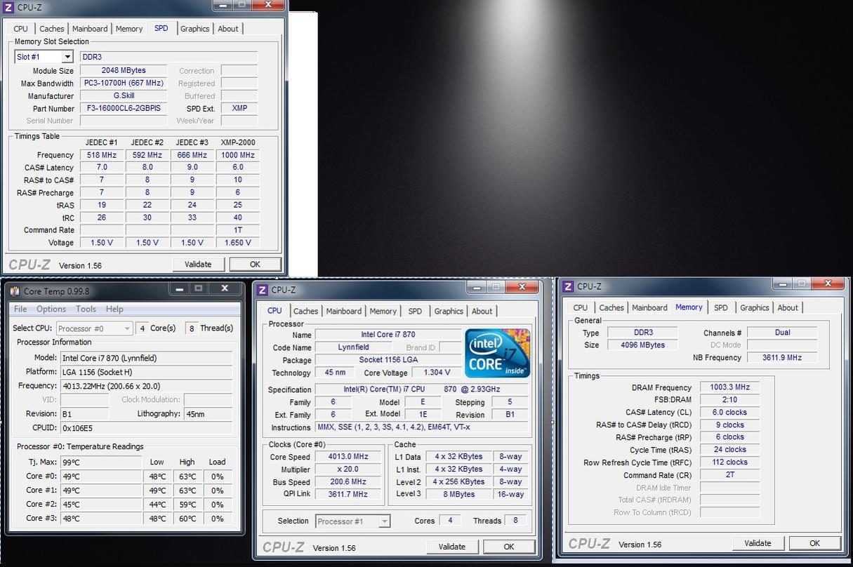

Jo, werde CPUs warten bis cod raus ist und dann nochmal schauen bis da kann ich Noch warten.evtl. gefällt einem das Game ja auch nicht.oder einem anderer Titel gebe Ich den vorzug
Darzu hab ich überlegt den Speicher hier als kit zu holen um den mit meinem vorhandenen Speicher laufen zu lassen.Corsair DIMM 4 GB DDR3-2000 Kit, Arbeitsspeicher
CMX4GX3M2B2000C9, XMS3
2000mhz weil Mein i7 870 auf 4ghz mitem 200blck übertaktet ist und mein jetziger Speicher die gleiche Hz Zahl hat.Oder besser 4 die gleichen Riegel holen?bzw. Könnte Ich Probleme bekomm mit dem alten board?soviel Ich weis unterstützt das Board Ja bis 2133 MHz Aber ist der Datensatz nicht bis 25,6 beschränkt bei dem alten Chip?Und daher die masse 1600 Ram drin hatte?bzw. Die cpus damals nicht so fix waren wie die neuen nun. Hab Leider nicht soviel Hintergrund wissen.LG

Mit welchen Takt läuft denn derzeit der Speicher, wenn du die CPU auf 4 Ghz übertaktet hast? Bin gerade zu faul das auszurechnen. Müsste doch bei dir im Bootscreen stehen. Meiner läuft bei 3,4 Ghz knapp über die 1333er Spezifikation. Beim Lynfield war der Ram damals noch entscheidender, wenn man übertakten wollte. Nicht, um irgendwelche Geschwindigkeitssprünge zu erzielen, sondern um einen stabilen Betrieb zu gewährleisten. Versuche auf jeden Fall den Ramteiler möglichst niedrig zu halten!
Mein Tipp: Schau in den Bootscreen wie schnell der Ram derzeit läuft und ob der niedrigste Ram Teiler ausgewählt wurde! Mehr als 1600er würde ich persönlich ungern kaufen wollen, da der Aufpreis heftig ist. Dass Cod wieder 6GB braucht, wurde ja heute bestätigt...

Dein Ram müsste ja dann anscheinend wirklich mit 2000 Mhz laufen. Wenn du nicht mit dem Takt runter willst ist es ein Glücksspiel, ob ein 1333er, oder 1600er Ram höhere Geschwindigkeiten schafft. Mit der Spannung kann man immer nachhelfen, aber garantiert hast du es dann auch nicht, ob dieser dann läuft. Der günstigste 2000er Speicher braucht 1,65 Volt, weiß nicht ob die CPU oder das Board das ab kann, bzw dein vorhandener Speicher. Dein Verlinkter braucht allerdings das Selbe an Spannung, deswegen gehe ich jetzt einfach mal davon aus.
Theoretisch würde auch dieser genügen: http://geizhals.at/de/g-skill-ripjaws-dimm-kit-4gb-f3-16000cl9d-4gbrm-a592658.html
Ich stehe zwar auch nicht auf den Spoiler Ram, aber er ist nun mal am günstigsten. Nur ob dieser unter den CPU Kühler passt ist die Frage. Gegen den Corsair spricht aber auch nichts, abgesehen vom Preis.
Seit den K CPUs seit der Sandy ist das Übertakten schon einfach geworden. Einfach ein anständiges Brett kaufen und Multi, ggf. Spannung erhöhen, das war es.
Ja, der Speicher Leuft auch auf 1,65v das Board ist dafür konzipiert das macht Auch 2133 ram mit. Würde mir auch den selben Speicher nochmal holen nur gibt Es den nicht mehr.Der g.skill den gepostet hast ist Gute idee glaub den nehm ich auch Kann man nochmal 20 Euro sparen für ne SSD.Neues Board holen erstmal keine Option Weil dann auch neue CPU nötig wäre und das geld möchte ich noch nicht ausgeben erst wen der i7 870 nicht mehr reicht.Danke! Für die Hilfe hat mir aufjedenfall weiter geholfen
