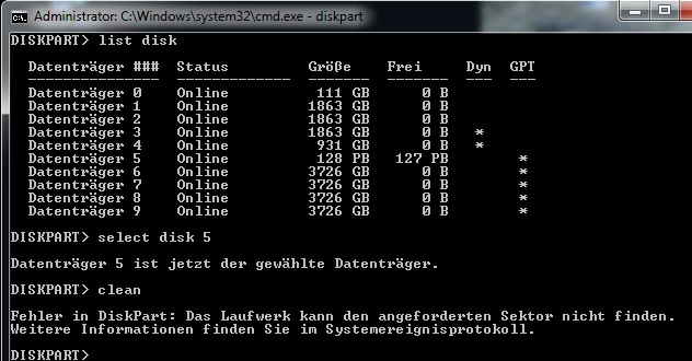

Hallo.
Ein Wechsel zu einer 2. Raidbox brachte leider keine Besserung. Der Fehler tritt weiterhin auf. Wenn ich mit Diskpart die Festplatte löschen will, kommt folgende Fehlermeldung:
Welche RAID Box ist es denn? Probiere es doch mal DISPART wenn die Platte intern am Rechner angeschlossen ist.
Es ist die Sharkoon 5-Bay-RaidStation. Diese sollte laut Herstellerangabe für 4TB-Festplatten geeignet sein.
Packe die Platte mal intern in den Rechner,lösche sie mit DISPART CLEAN bzw. CLEAN ALL und ziehe einen Schreenshot von CrystalDiskInfo. Entweder hat die Platte einen Fehler und meldet wirklich die falsche Größe, oder das Gehäuse hat den Fehler, dann nutzt auch ein Austausche der Platte nichts.
