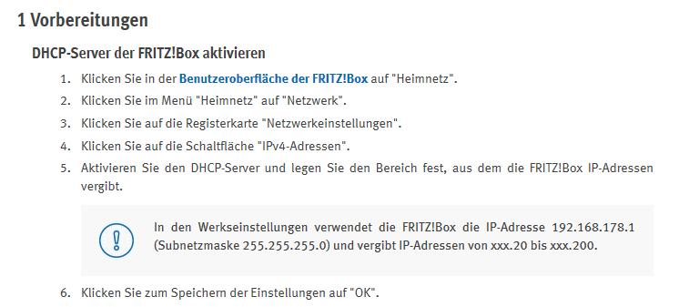

Netzwerkeinstellungen von der XBox standen werkseitig auf automatisch und es konnte keine Verbindung hergestellt werden über die Seite von AVM fand ich aber relativ schnell eine Anleitung wie es funktionieren soll : http://avm.de/nc/service/fritzbox/f...538_Xbox-360-im-FRITZ-Box-Heimnetz-einsetzen/ - also DHCP Server festgelegt wie beschrieben aber ansonsten alles so gelassen-> XBox Netzwerkeinstellung auf Manuell umgestellt, IP, Subnetz und Gateway eingegeben -> auf einmal nur noch lokaler Zugriff auf das Netzwerk, FritzBox über den Browser nicht mehr erreichbar. Gut Mist gebaut, naja passiert ja häufiger, den Router mal vom Strom genommen, neu gestartet und siehe da, geht wieder. XBox und alles rundherum auch mal neu gestartet und Wunder auch da verbindet sich alles -> Problem gelöst? Eher nicht...

hast du die DHCP-Funktion im Repeater mal explizit deaktiviert? Steht auch so in der Anleitung, dass diese abgeschaltet werden soll, wenn ein anderer DHCP-Server (in deinem Fall die FritzBox) im Netzwerk aktiv ist.
Dann solltest du auch in der XBOX die IP-Adresse automatisch beziehen lassen.

Danke dir, wird Test Nr.1 wenn ich zu Hause bin. Hatte mich in der Anleitung daran gehalten :
