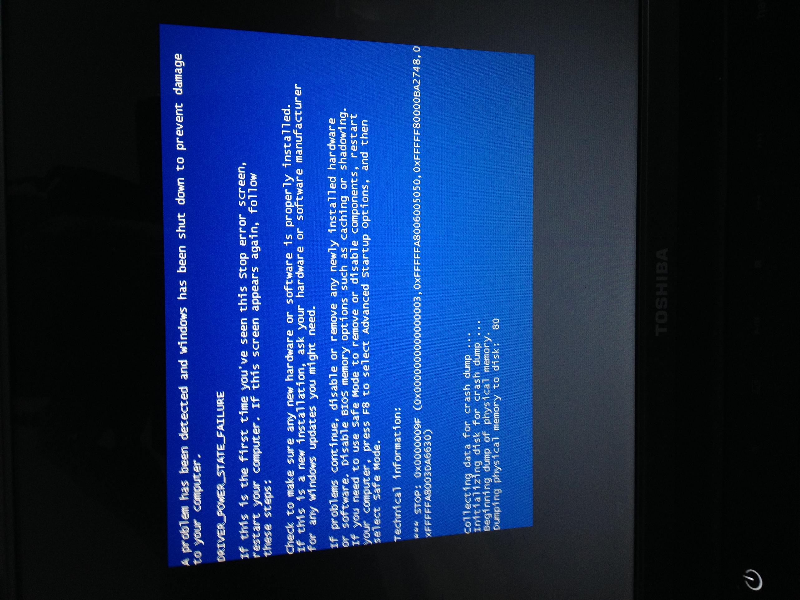

mein Laptop stürzt andauernd ab wenn ich das Spiel League of Legends spiele(bereits 4 mal).Erst heute hat es plötzlich angefangen(das erste mal).
Dann erscheint diese Fehlermeldung/dieser Blue screen: IMG_3759.jpg
Mit der Anleitung konnte ich leider nichts anfangen.
Ich habe eine Systemwiederherstellung (mehrfach)versucht jedoch ist dabei ein Fehler aufgetreten.Der letzte Wiederherstellungspunkt war aber auch heute.
Die neusten Updates habe ich dann auch installiert-keine Besserung.
Was muss ich jetzt tun?

LAN-Treiber überprüfen - vom CHIPHERSTELLER den Treiber NEU installieren -

Toshiba > vom Laptop-Hersteller die Treiber laden / installieren
dann über WIN-Update die Treiber "erneuern" lassen - das dürfte reichen - besonders auf den LAN-Treiber achten !!
Vielen vielen Dank! :)
Habe nun die Toshiba-Treiber und alle verfügbaren Windows-updates heruntergeladen.
Läuft alles wieder super! 👍
