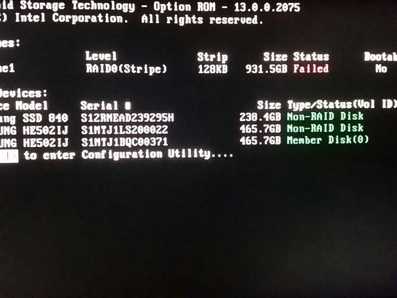

Das nächste Problem ist
Habe nehmen meiner SSD Festplatte (boot)
Auch 2x normale Festplatten HDD
Beide werden normal angezeigt am PC Start
In Windows zeigt es nur den ersten
Die zweite nicht und Windows verlangt das ich es formatieren soll...was ich nicht tue
jetzt hast du aber ein grosses Problem, falls du sehr wichtige Daten drauf hast ^^ du schaffst ein Bios-Update zu machen, aber hast du gar nicht auf dein Raid geachtet ? wie du auf dem Bild sehen kannst, gehören deine beide Platten zu 1 Laufwerk, d.h. Raid0, d.h. wenn 1 Platte davon nicht geht, dann sind die Daten auf der anderen auch futsch
also nichts mehr mit deinen Platten machen, falls die Daten sehr wichtig sind und du keine Sicherung dafür hast
es waren kleine sachen drauf die nicht schlimm sind
was sollte ich jetzt tun zweck raid einstellungen? das ich diese festplatte wieder zum laufen bringe
