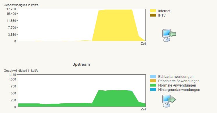

Bei meiner 16k habe ich im Schnitt 50kb/s pro MB/Download, das würde sich dann auch ungefähr mit deinem Verhältnis decken.
Siehe Bild: etwa 50% (nichtmal ganz, da laufende Spiele schon den Upload mit belasten) meines mbits bei ~16mbit Download
kann man von dort aus etwa hochrechnen
