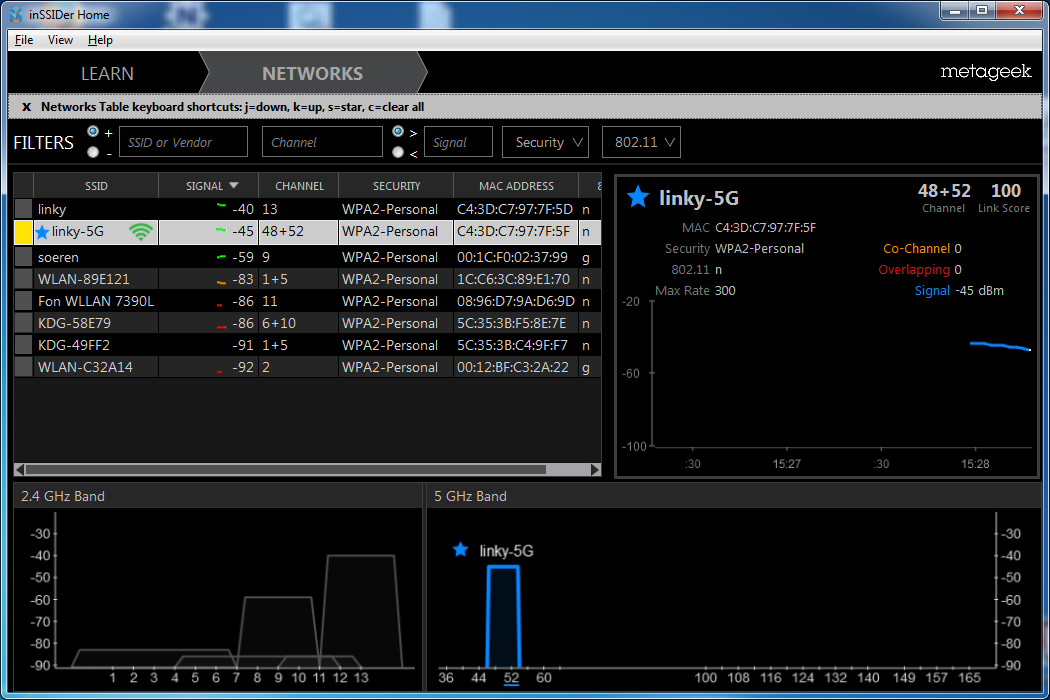

eine verlaengerung, 2m usb-kabel z.b., mach weitaus mehr sinn. mit inSSIDer (version 3.1... ist kostenlosen) kannst du die umgebung sehr genau anzeigen lassen.
