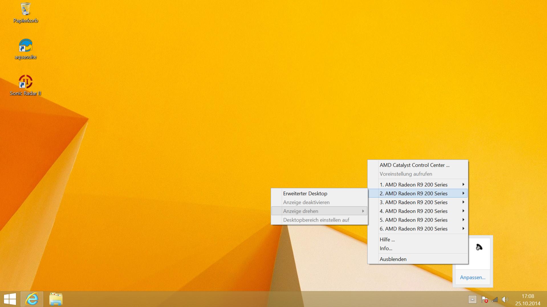

Guten Tag,
Ich habe zurzeit ein Problem mit meinem neuen Pc bzw. den AMD Grafikkarten ( ich denke mal es liegt daran ) .
Das Problem ist, ich kann meinen Monitor nicht über Displayport anschließen, über Hdmi allerdings schon.
Displayport ist wegen Auflösung etc. für mich aber leider unumgänglich also suche ich schon seit einigen Stunden nach einer Lösung für dieses Problem leider konnte ich bisher überhaupt nichts finden .
Was ich schon versucht habe:
-Amd Catalyst Center auf Standardeinstellungen ( und auch etliche andere Einstellungen getestet)
-Monitor vom Strom getrennt, Kabel neu angeschlossen
-Monitor an anderen Pc angeschlossen ( funktioniert ohne Probleme )
-Anderes Kabel verwendet
Anmerkung: Ich möchte gerne ein Displayport auf Mini Displayport Kabel benutzen, also Displayport am Monitor und mini an der Grafikkarte, wenn ich mini an der grafikkarte und Hdmi am Monitor anschließe geht es, sobald ich aber Displayport am Monitor einstelle geht es nicht mehr, dies ist aber wie gesagt nur bei dem Pc so und ich habe keine Ahnung wieso.

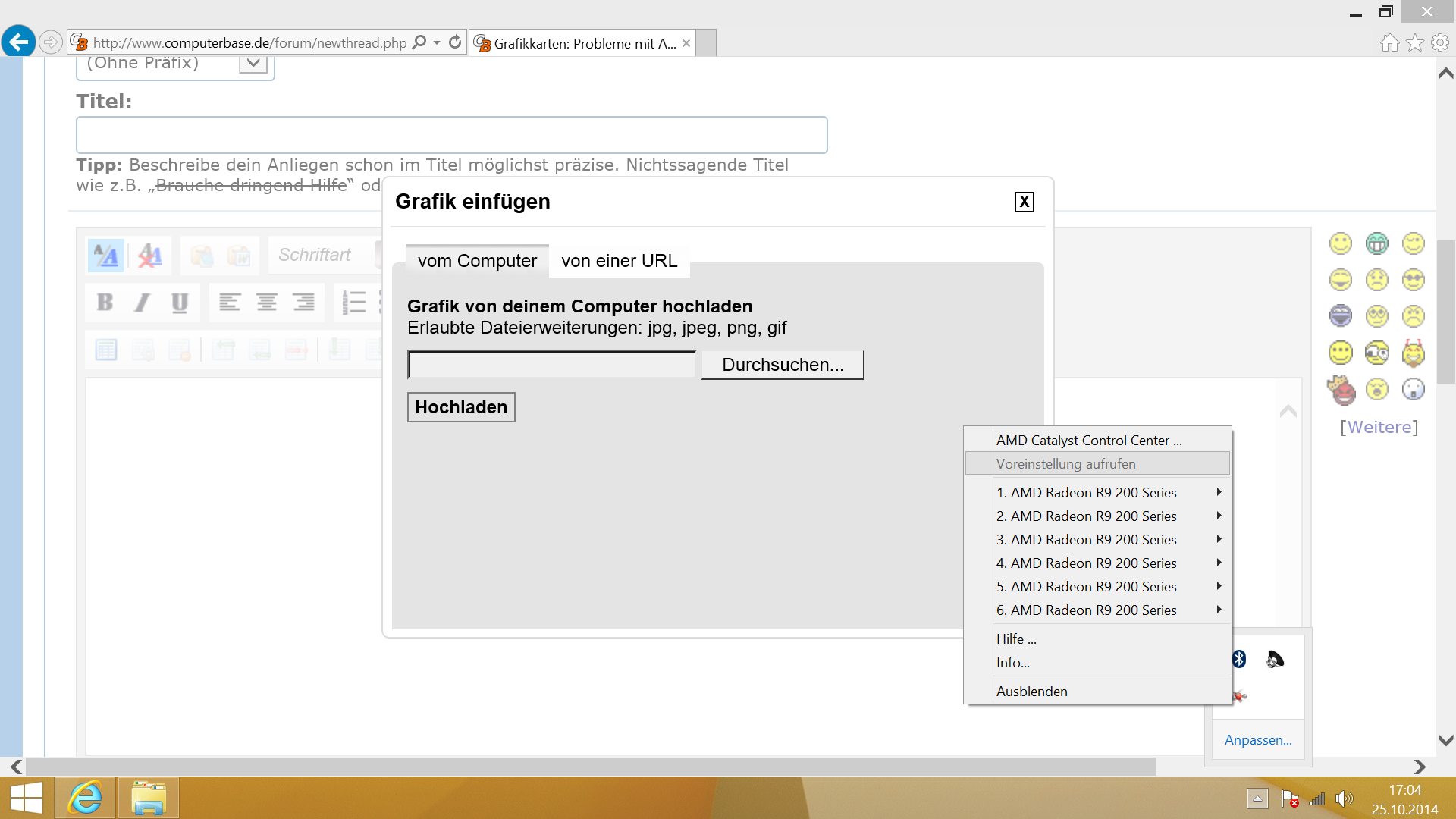

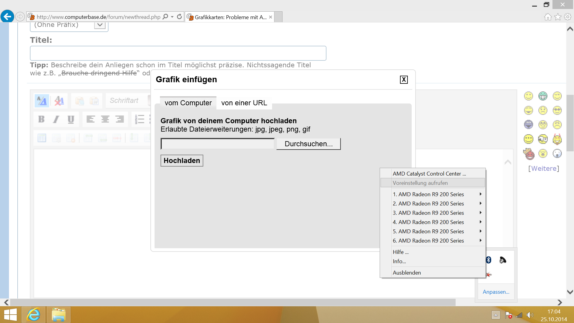

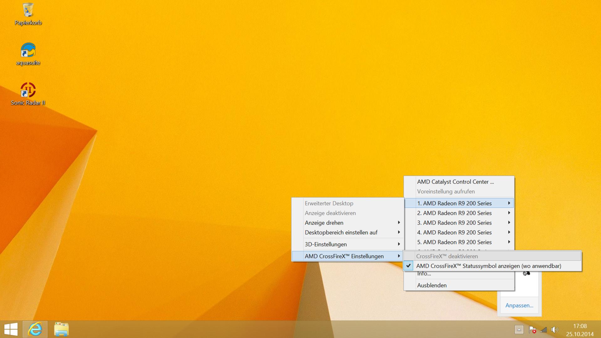

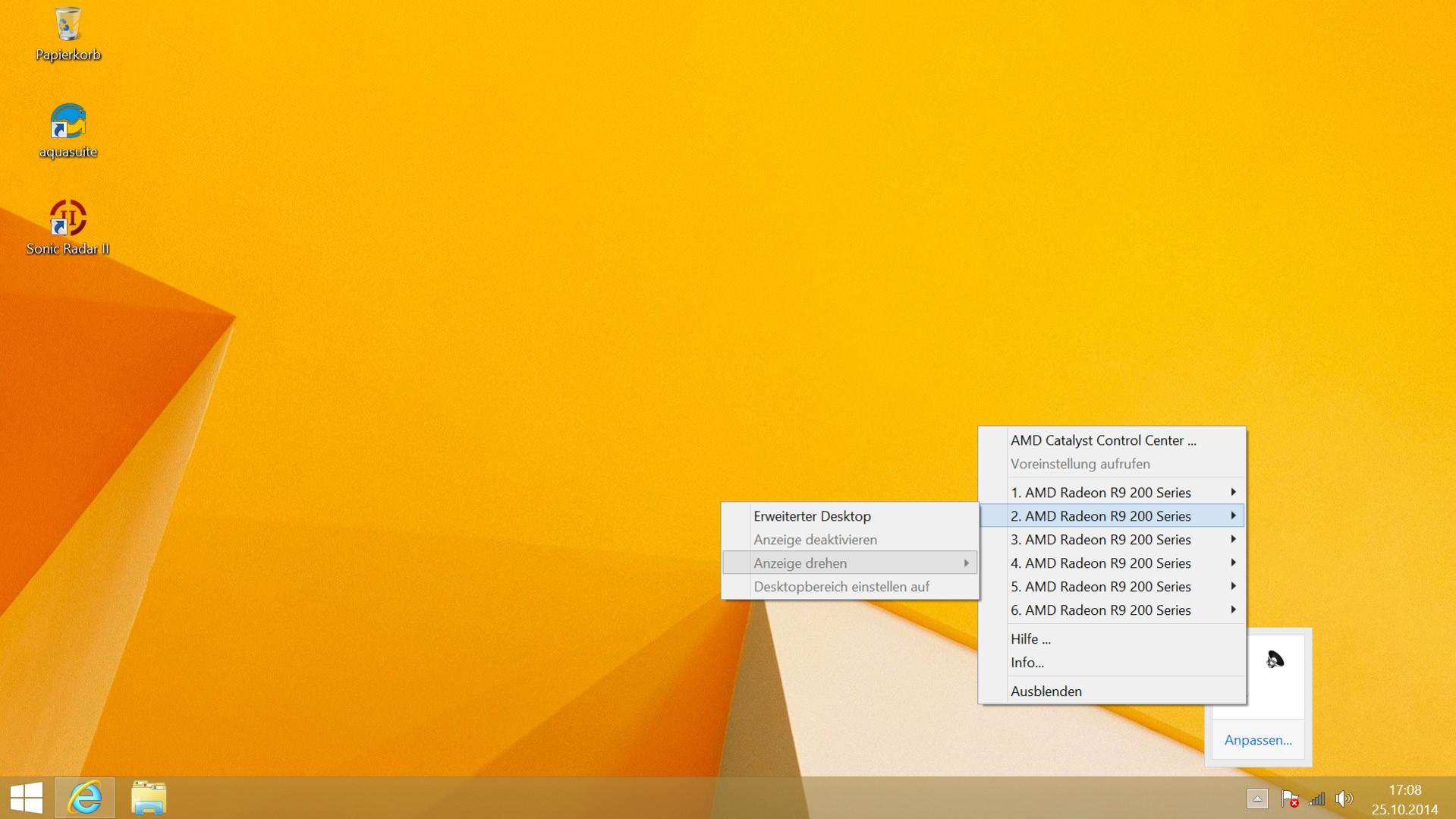

Was ich gerade entdeckt habe, ich habe 2x die 295x2 wieso werden mir dann hier 6 Grafikkarten angezeigt, Crossfire kann ich leider auch nicht deaktivieren da es ausgegraut ist, anbei habe ich mal einige Screenshots beigefügt, vielleicht kann mir ja einer sagen was ich tun muss ;)

Problem? Da ist kein Problem, jeder Bildschirmausgang wird da extra angezeigt, ist völlig normal.
Die 6 Bildschirme sind immer da, auf so viele kannst Du theoretisch Deinen Deskttop erweitern. Was ist das für ein OS? Win 10?
Hast Du die Eingangsquelle am Monitor auch auf DP eingestellt?

Ps. Weiß jemand wieso ich Crossfire dann nicht deaktivieren kann?
Manchmal muss man den Rechner neu starten, um Crossfire aktivieren zu können. Ist im BIOS was verstellt? Wie ist Dein Restsystem?

Ich Tippe auf den Adapter. Es ist in der Regel immer der Adapter. Bei meiner letzten X2 Karte musste man Crossfire über AI Catalyst deaktivieren.
Über den Catalyst geht es ja nicht, siehe 2 Bild, wenn du etwas anderes meinst könntest du mir erklären wie ich das mache?
Was meinst du mit Adapter überhaupt? Ich habe den Displayport in den Monitor und den Mini displayport in die Graka gesteckt.
Lg
AI-Catalyst war ein Einsteller im CCC und nicht "der Catalyst". Wurde aber irgendwann umbenannt oder abgeschafft.

Und ich kann mich auch noch gut daran erinnern, dass AMD immer die Grakas mehrfach im Gerätemanager hatte. Ich glaub das hat was mit der Anzahl der Monitore zu tun, die man ansteuern kann.
