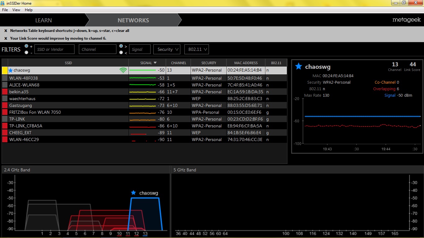

angeschlossen ist es richtig. nutzt mal z.b. inSSIDer 3.1.2.1 (kostenlos) um WLAN-netze der umgebung anzeigen zu lassen. und dann bitte mal ein screenshot.

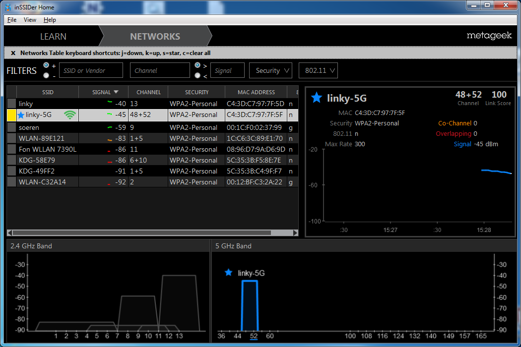

So heute wieder in der Wohnung und wieder das alte Leiden...
Nach 10 Meter Wlan sind von 14k noch stolze 5k übrig... :/
hier mal noch 2 Screenshots...

das 2,4GHz band ist recht voll! und 10m in einer wohnung ist doch etwas anderes als 10m freie bahn. 5GHz wuerde ich versuchen.. was habt ihr fuer hardware.. vielleicht kann man nachruesten, wenn es nicht von haus aus beherrscht wird.
aha, ich sehegerade, das eure fritzbox 2,4 und 5GHz im simultanen betrieb nicht unterstuetzt. versucht mal die fritzbox auf 11a+11n zu stellen (falls die laptops mit 5GHz klarkommen). und dann mal einen neuen screenshot mit inSSIDer bitte. aber 5GHz ist bedeutend anfaelliger als 2,4GHz was bauliche begebenheiten betrifft.
