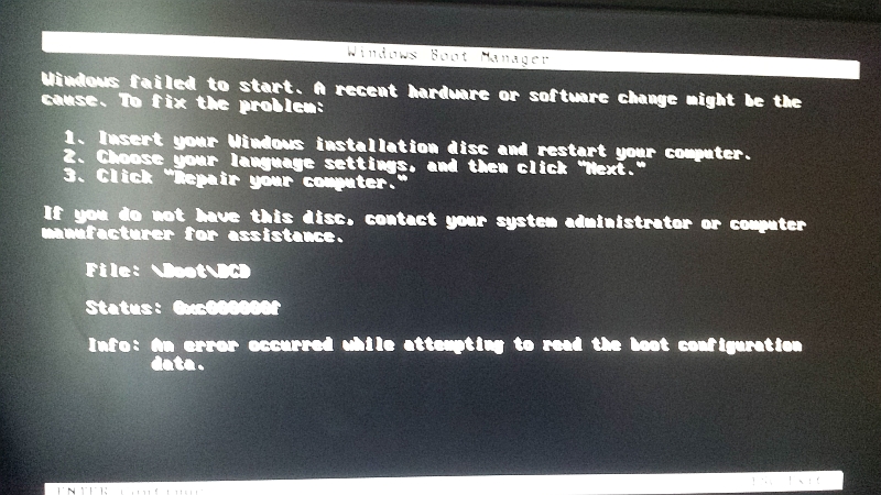

Hallo liebe Computerbasler,
also es ist jetzt ziehmlich kompliziert alles was ich momentan mache zu beschreiben, deshalb versuche ich jetzt alle
wichtigen Punkte zu beschreiben.
Also ich habe mir einen Multiboot Stick gemacht (mit Grub4DOS), von dem ich jetzt Acronis, Partet Magic und und und starten kann.
Jetzt möchte ich noch als Installationsmedium für Windows nutzen.
Schwerpunkt: Wenn ich jetzt die Installationsdaten in das root Verzeichnis vom Stick lege, kann ich keine anderen Windows Versionen mehr mit drauf packen, weil die sich sonst überschreiben würden, da doppelt.
Sooo jetzt habe ich auf meinem Stick die wichtigen Daten in ein Unterverzeichnis geschoben und starte sie mit Grub.
Ich bekomme folgenden Fehler:
Also ich hoffe das ist allgemein verständlich...
Nochmal ums bissl zu vereinfachen.. ich bekomme den Fehler beim Boot. Was verursacht diesen Fehler? Und an welcher Datei liegt es? Bzw kann man diese so Editieren das man den Pfad auf nen Unterordner ändern muss?
Ich bedanke mich bei euch allen schonmal recht herzlich für eure hilfe :)
Was soll das heißen?
Wie wurde Windows installiert (mit 100 mb Partition?)?
Also die rede ist von dem bootmgr von der Installation. Hier geht es um einen Installationsstick mit Grub dieser beinhaltet einen bootmgr. Falsche Platte kann kaum sein weil ich ja vom Stick aus installieren will.
Das heißt ich habe von der Windows CD die Ordner boot, sources und die datei bootmgr kopiert.
Gestartet wird in grub die bootmgr. das die Installation auch startet.
Die 100MB Partition kommt doch erst bei der Installation. Hier geht es aber um eine Installation.
