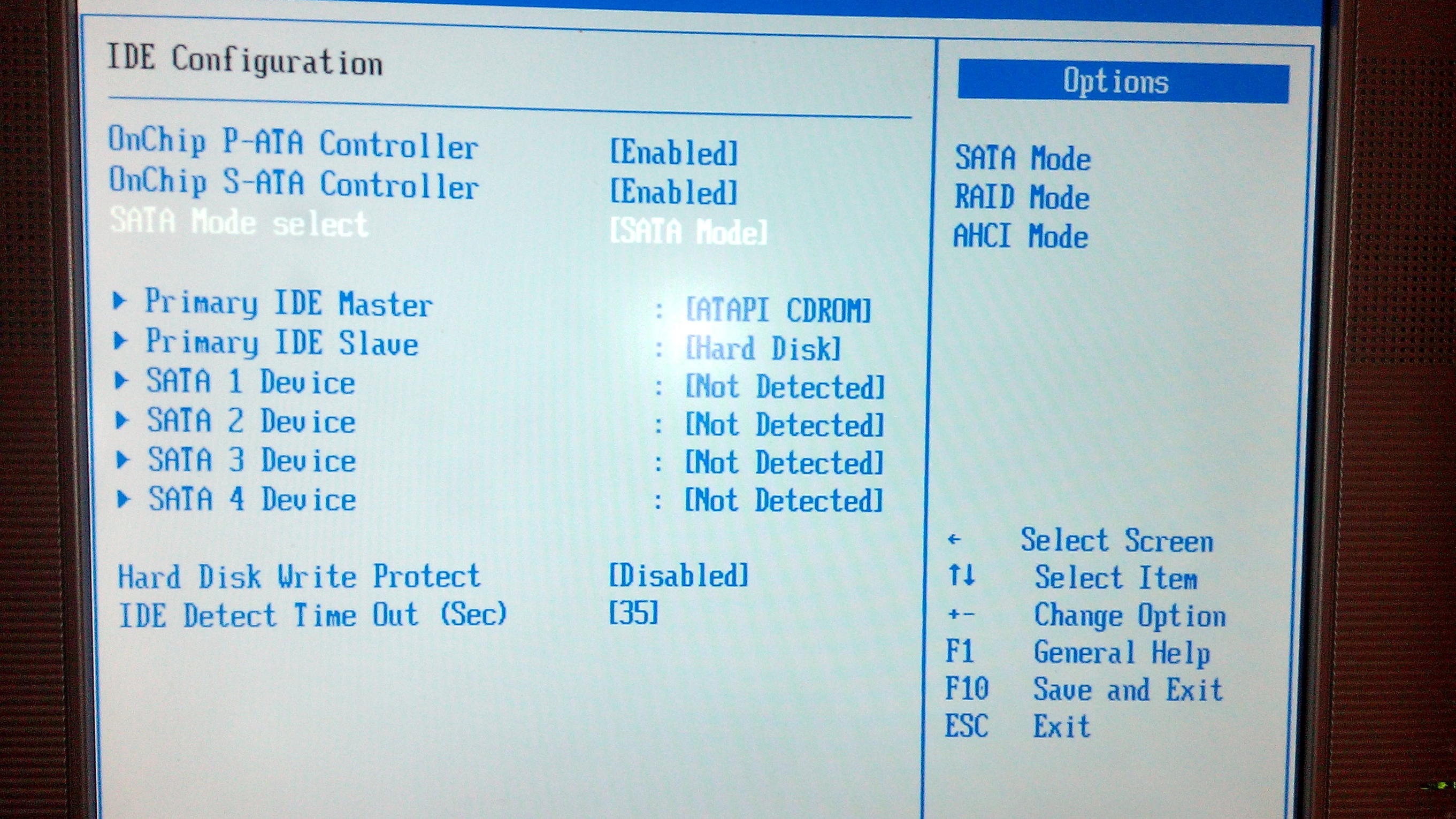

Hallo liebe Community. Ich wende mich mit einem riesen Problem an euch. Ich habe ein Biostar GF8100 M2G+ Board im PC und bekomme einfach keine SATA HDD darauf zu sehen. Habe schon die 4. Platte jetzt dran immer mit anderen Kabeln. Mal 3gbs mal 6gbs. Im BIOS steht bei allen Ports not detected egal wo ich die Festplatte auch einstecke. Sie laufen beim Bootvorgang auch ganz normal an und gehen auf Standby jedoch kann ich weder im OS noch BIOS etwas sehen. Habe schon das BIOS resetet. Und letzte Woche geflasht und ein neues installiert. Das sieht zwar schicker aus zeigt mir aber auch keine SATA hdd ... Ich bin ratlos... Vlt einer eine Idee?! Benutze derzeit noch XP da die Platten ja nicht laufen wollen.

Kannste im Bios bei HDD einstellungen auch auf IDE umstellen?Werden wenn ne HDD auf Sata anschließt auch beim einschalten im erst Post gezeigt?
Hallo Psycho. Ich bin mir gerade nicht sicher was du unter umstellen versteht deswegen erklärt ich dir kurz den entsprechenden BIOS Eintrag. Oben sind die beiden Controller P-ata und S-ata (enable\disable). Beide sind aktiviert. Darunter kommen schon die slots also IDE Master und Slave. Auf denen findet sich meine xp-platte sowie ein CD Rom Laufwerk für die Installation. Dann kommen die SATA ports 1,2 usw...
IDE oder AHCI gibt es bei dem BIOS wohl nicht, das ist ja ein NVidia Chipsatz und NVidia hat AHCI nie lizenziert. Die haben aber einen eigenen Pseudo-AHCI Modus entwickelt und der nennt sich dann Enhanced oder Advanced und der IDE Modus heißt dann Legacy oder so.
In der Tat verwendet das Board nForce Komponenten. Dennoch kann ich unter dem Menüpunkt SATA Mode sehr wohl AHCI, SATA oder RAID auswählen und ist auch so benannt. Nur einen Kompatibilitätsmodus wie auf manchen Boards vermisse ich. Wenn ich AHCI auswählen sind die splots grau dargestellt und können nicht mehr angewählt werden.
Mach doch mal Foto von der Bios einstellung wo den P-ata (IDE) & S-ata auswählst...

nVidia hat nie AHCI lizenziert, weshalb es keine Standard-AHCI SATA Host Controller gibt, bzw. mit BIOS Hacks. Daher geht es bei nVidia Chipsätzen nur mit den nVidia Treiber, wenn sie nicht im IDE Modus arbeiten. Der SCSI Adapter ist vielleicht wegen dieses Pseudo-AHCI Modus. Welche andere Optionen gibt es denn bei der Einstellung "SATA Mode select" außer "SATA Mode" noch?
Noch was: Hast Du das neueste BIOS drauf? Wenn nicht, mache ein BIOS Update! Welches Windows nutzt Du? Bei den Treibern für nVidia SATA Host Controller wird es schon bei Win7 eng, für Win8 ist es ganz mies.
Also erstmal den IDE detectet timeout bitte runter stellen auf 3 oder 5 , naja bei Satamode select steht es ja rechts was man auswählen kann
Sata mode - Raid Mode - AHCI Mode wobei ja Sata richtig wäre meines erachtens. Okay beim hersteller gibts nur noch eine Bios Version
Wenn die Platten nicht erkannt werden, würde ich den Timeout eher hoch stellen, damit die Platten mehr Zeit haben sich zu melden.
