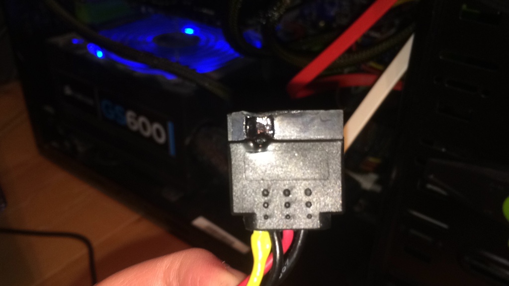

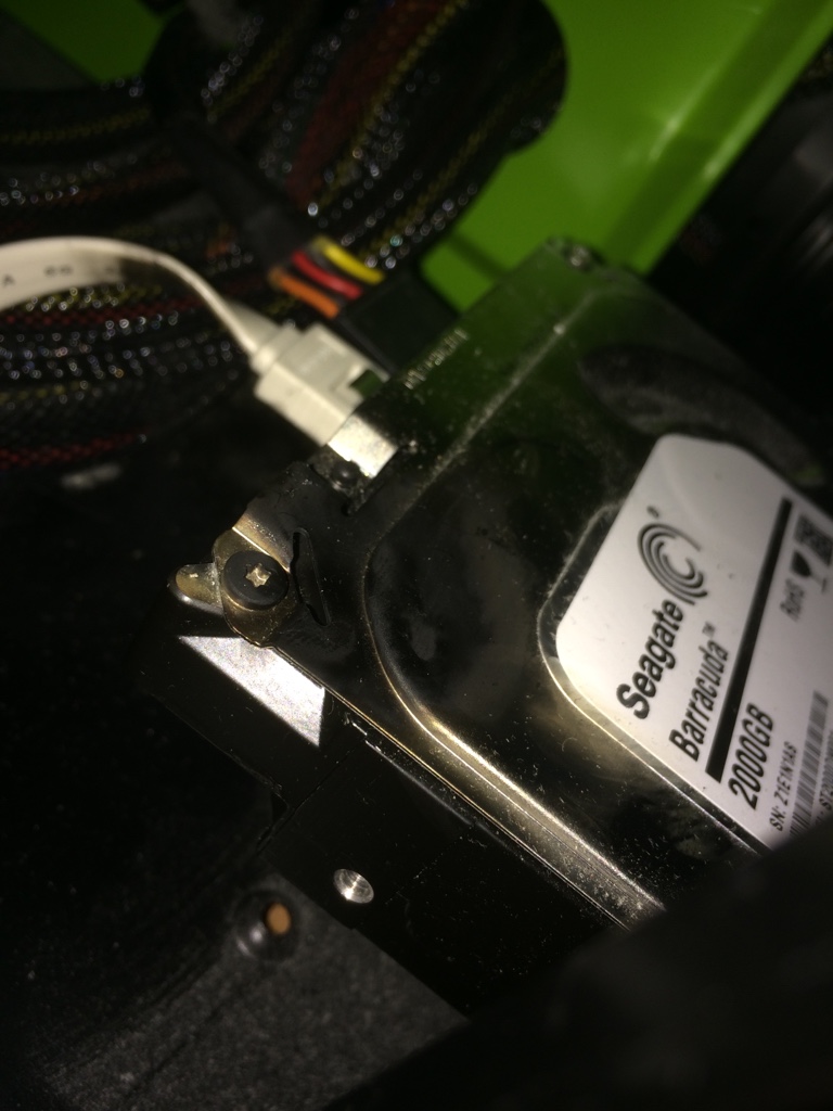

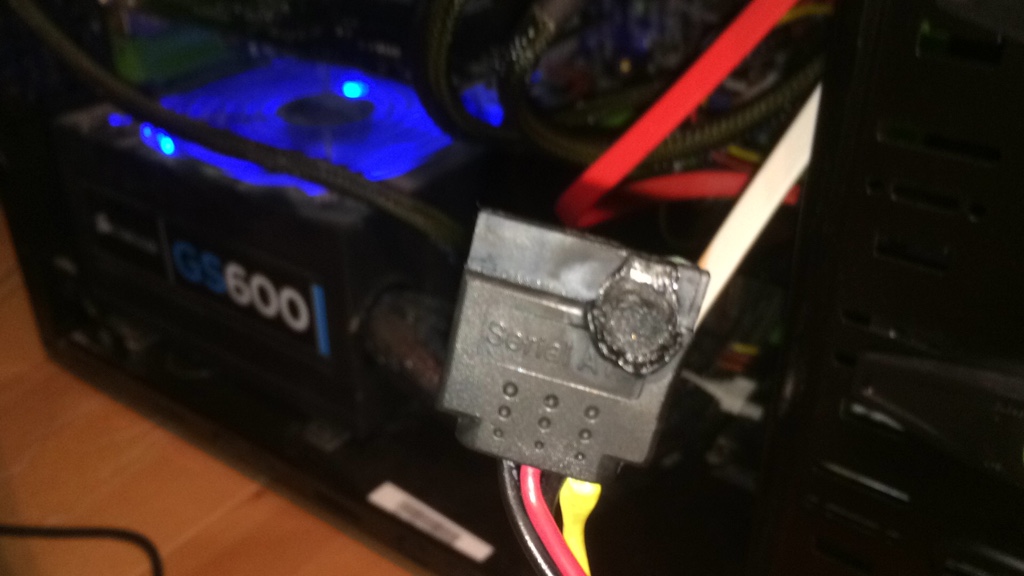

Also an jedem Slot wird im BIOS das jeweilige Laufwerk erkannt aber nicht im Windows. Gestern habe ich kurz danach das Stromkabel gewechselt aber dies brachte keine Besserung. Nun ist das kabel auf dem Boden gehangen und es hat geraucht. Ich hatte zum Glück das Fenster Offen und habe den PC abgeschaltet. Erneut eingeschaltet entstand eine kleine Flamme. Das Blech der seagate ist etwas angerußt aber es geht nachdem ich diesen Adapter entfernt wurde wieder alles.
ImageUploadedByTapatalk1414513528.426829.jpgImageUploadedByTapatalk1414513541.061580.jpgImageUploadedByTapatalk1414513561.935395.jpg
Ja das Kabel ist auch etwas dunkel aber es geht. Ich habe halt kein weiteres SATA 600 Kabel muss ich erstmal bestellen.
Das hatten wir schon mal, dass sind diese billigen Molex-SATA Adapter. Bei denen passiert das wohl öfter mal. Am Strom kann es aber nicht liegen, wenn die Platten im BIOS erkannt werden. Wo hast Du denn bei Windows geschaut? Nur im Explorer oder auch in der Datenträgerverwaltung? Zeigt CrystalDiskInfo (die Portable Edition reicht und ist frei von Werbung) die Platten an?
