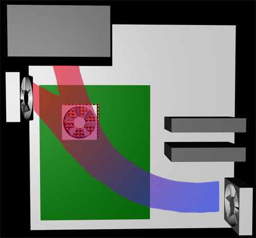

ich hab vorne 3 arctic-pro tc lüfter die "reinblasen" und hinten 2 arctic 3tc zur entlüftung.. and den seiten 2 arctic 3tc die die graka und heatpipe noch mal ordentlich mit frischluft versorgen wenns heiß abgeht :-D meine heatpipe (mit noiseblocker S4) auf der cpu saugt von unten luft an und "strömt" diese dann richtung netzteil und das sorgt dann für abluft
die graka hat ne riesen heatpipe (danke sag an Gigabyte... klasse karte und gutes kühlkonzept)
northbridge is passiv gekühlt weil der lüfter von abit einfach viel zu laut war, die temp steigt aber trozdem nie über 30°c
festplatten liegen so zwischen 25-35°C
graka wird nie heißer als 47°C :rolleyes:
hab leider keine digicam sonst würd ich n bild posten...
wenn ich zocke wird das ding schon mal n bischen lauter..
aber im "normalbetrieb" kann ich die seitlichen lüfter abschalten und die anderen so runterregeln das er "praktisch" silent ist!
ich würde lieber mehr belüften als entlüften.. da das netzteil auch ne menge luft "absaugt"
pic von "green mamba":
