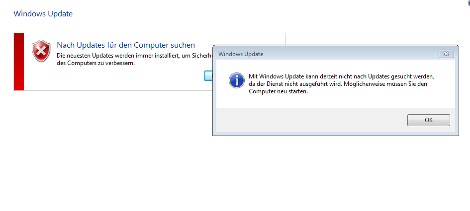

ich hoffe ihr könnt mir helfen. Ich versuche seit etlichen Stunden NET Framework 4.0 zu installieren. Allerdings kommt ständig der Fehler: 0xC8000222. Dies liegt wohl daran, dass ich keine Windows-Updates durchführen kann.
Bei der Windows-Update kommt auch folgender Fehler :
Ich habe den Fehler einige Male im Internet finden können. Allerdings funktioniert bei mir kein Lösungsansatz.
Ich hoffe ihr könnt mir helfen.

Na die einfachste Lösung, den Dienst einfach manuell zu starten hast du versucht oder?
Wenn ja, hat das funktioniert? Wenn nein, was sagt die Ereignisanzeige dazu?
Hast du "Optimierungstools" auf deinem PC angewendet oder gar eine modifizierte Windowsinstallation verwendet ?

Unter Computer-Dienste läuft der "Dienst" Windows-Update. Hatte dort probiert diesen manuell neu zu starten. Hatte allerdings auch nichts gebracht.
Nein, bzw. nur Anfangs nur eine ASRock-Intel Support CD. Diese hat diverse Programme installiert. dies musste ich aber machen, damit überhaupt das Internet funktioniert hat und die USB-Slots erkannt wurden

Hm... zeig uns mal was in der Ereignisanzeige steht. Anleitung
Am bestem leeren, neu booten und dann Windows Update starten.
Anwendung und System sollte helfen.
Du hast das Tool aber schon als Administrator gestartet?!
Dann probier mal folgendes:
In den Diensten den Dienst "Windows Update" stoppen.
Danach im Windows Explorer nach "C:\windows\SoftwareDistribution" navigieren.
Dort sollten Ordner wie z.B.: AuthCabs, DataStore usw. vorhanden sein.
Hier alle Ordner und Dateien markieren und entfernen.
Danach mal den Rechner neu starten und nach Updates suchen.
(Ev. vorher noch die Windows Update Einstellung anpassen)

Vielen Vielen Dank !!!
Hat funktioniert.
