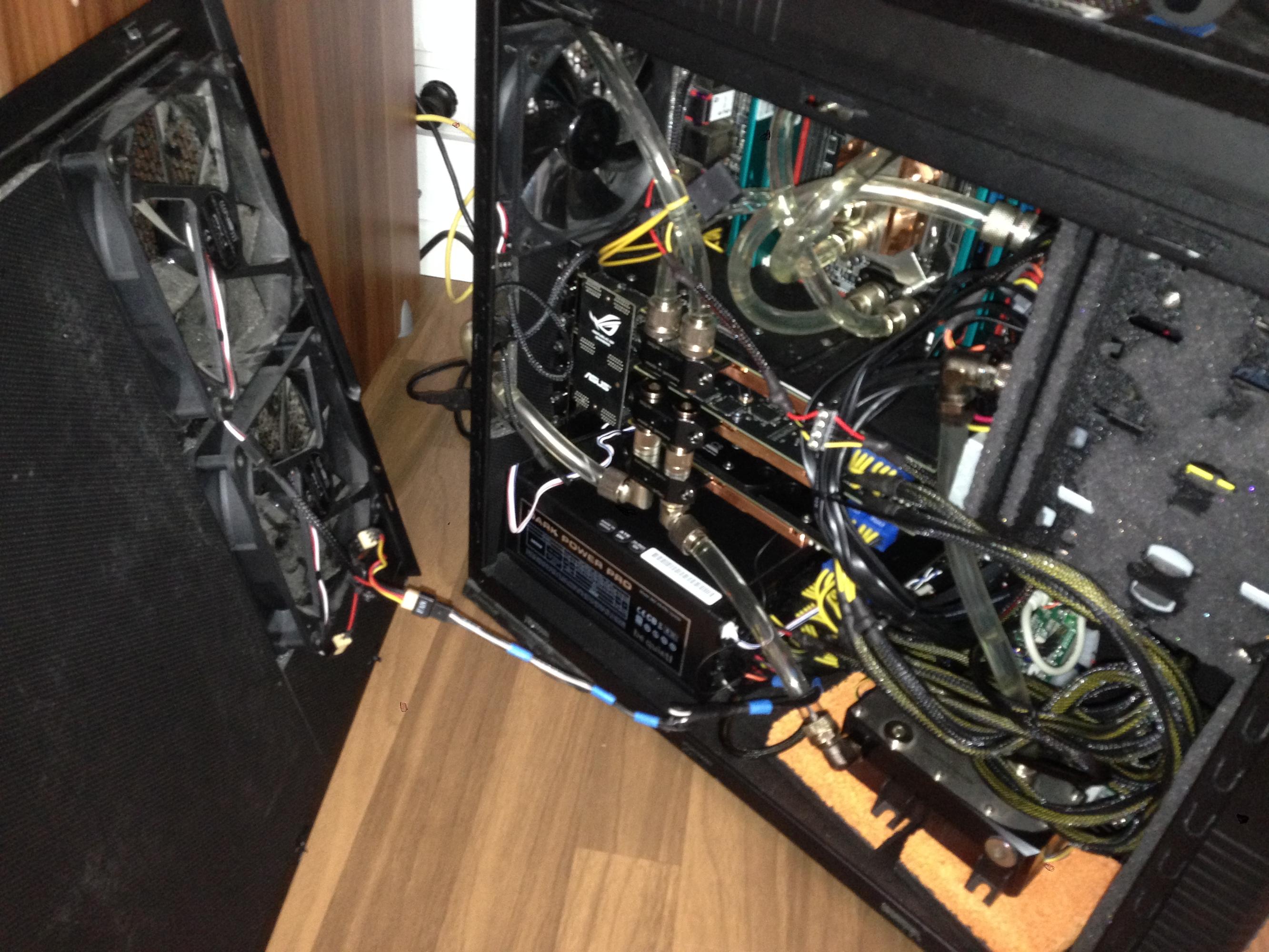

Moin
deine Radifläche ist zu klein für kühl und leise, evtl über einen externen Radi nachdenken.

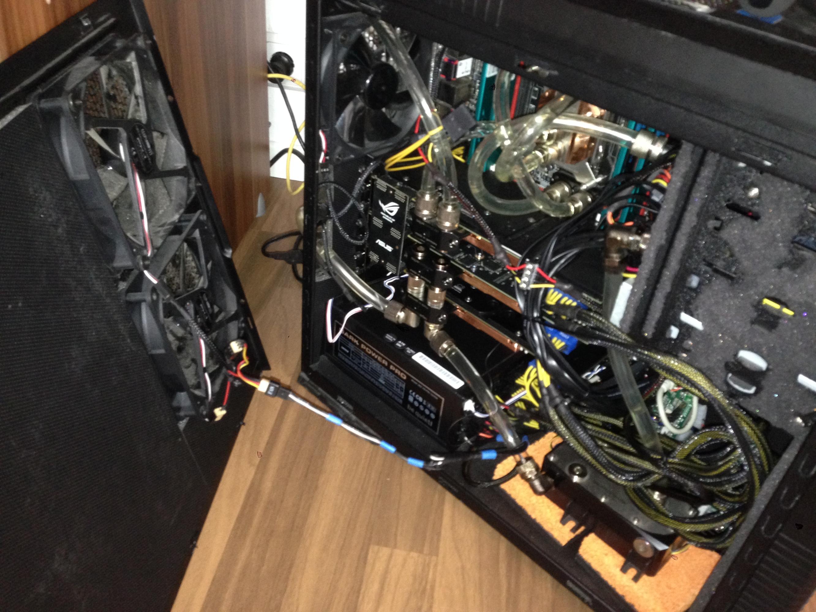

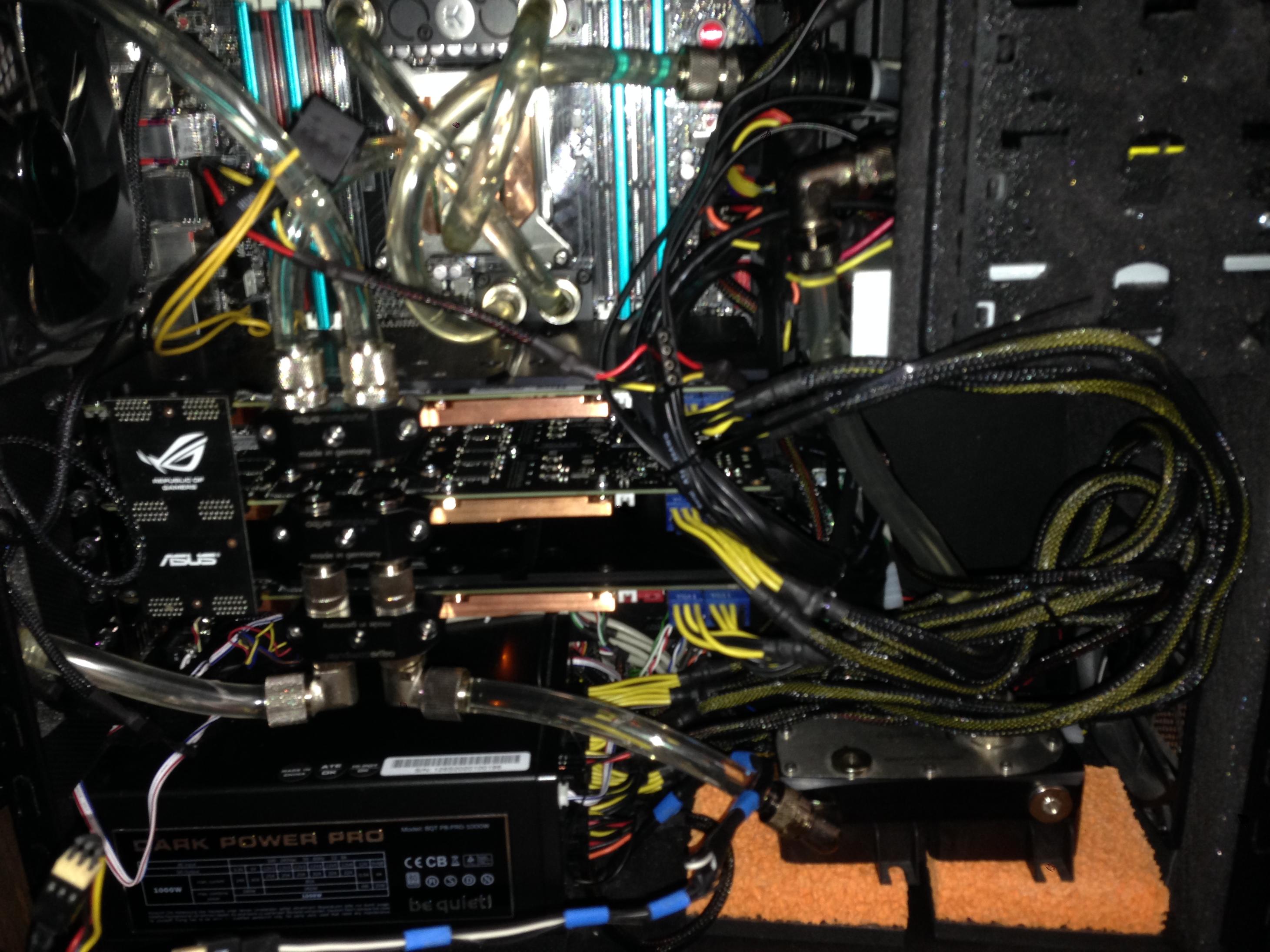

Hier kannst noch sehen wie es aussieht wenn man sich keine mühe gibt und wie eng es schon sein kann ohne Radiator innen.
ok, danke schonmal, für die aussagekräftige antwort, da war ich ja schon auf dem richtigen weg. ja, ich hab von entweder vorne unten und/oder vorne in der front radiatorfläche zu vergeben. 240 und 280mm, muss nur mal gucken, ob sich auch beide verbauen lassen oder nur etwas weniger..
mit der pumpe werd ich mir was einfallen lassen und ggf. eine kleine steuerung kaufen. danke für den hinweis, sowas vergisst man immer leicht :D
edit, danke für die bilder :-)

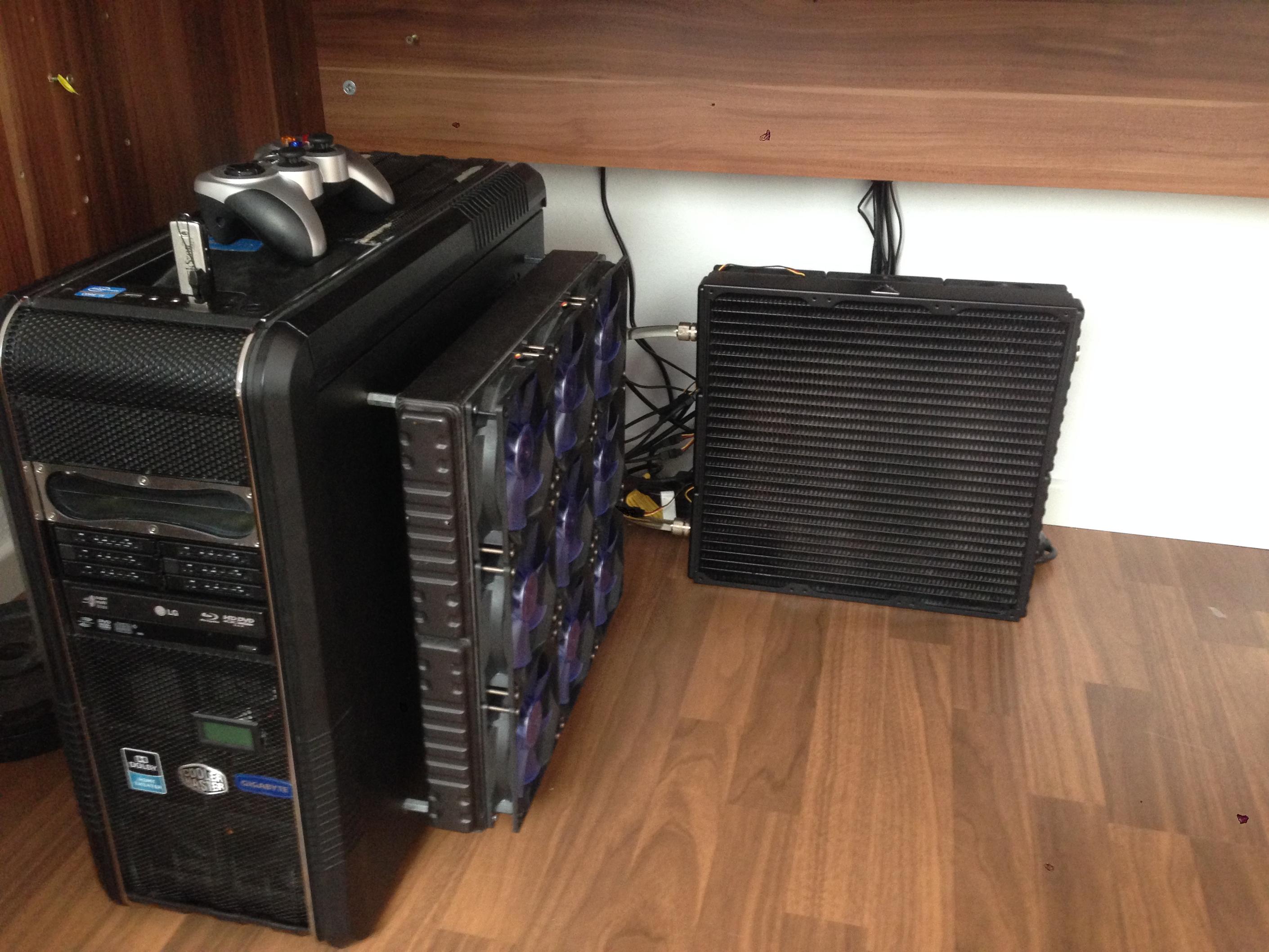

was ist das denn für ein externer radi?

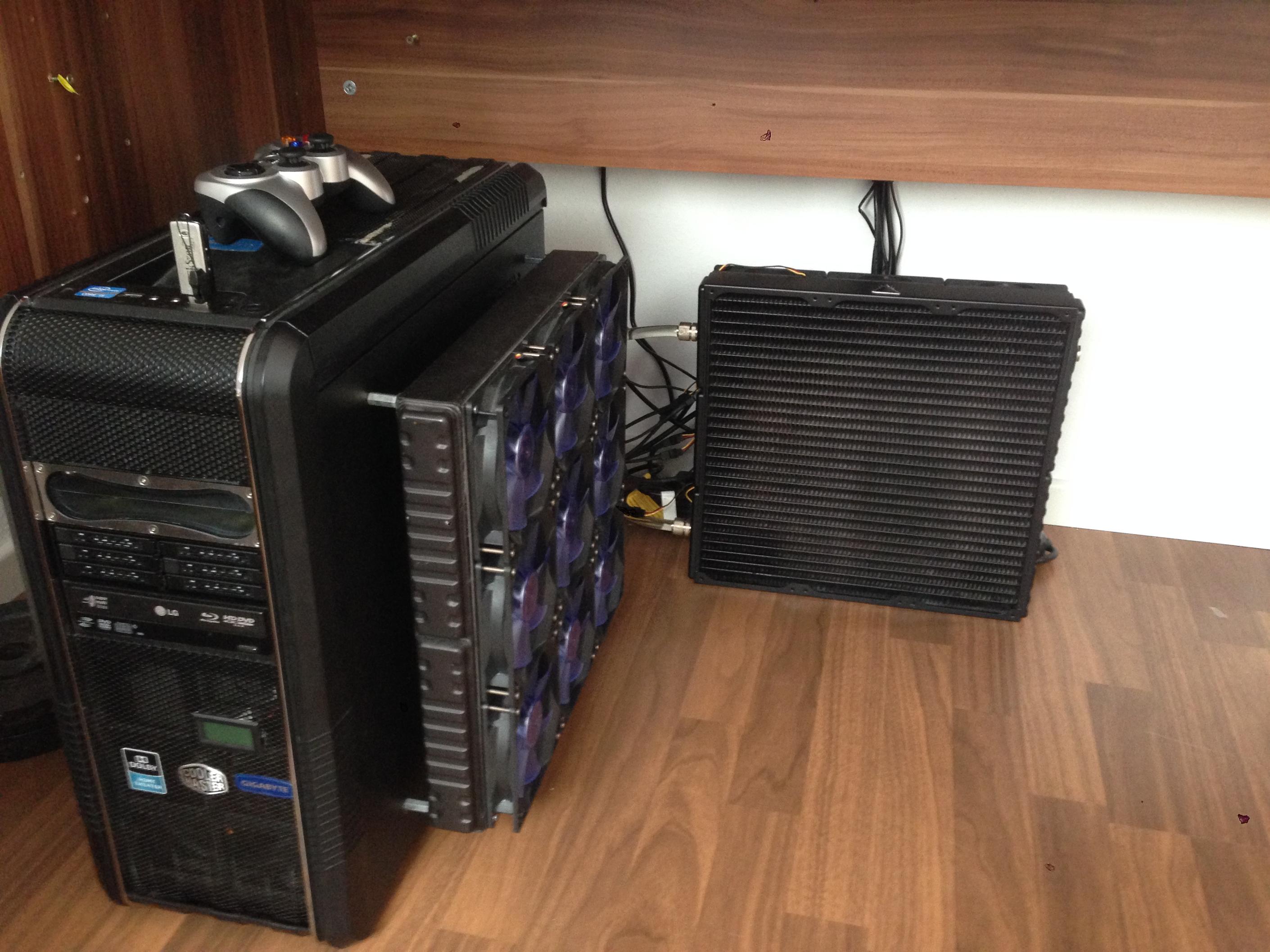

Die radis sind von phobya, 1080 mit 9x 120
@johndoe1982
versuch mal die 4x 180er von phobya. die laufen bei mir und dem 1080 nova astrein und meiner meinung nach sogar leiser als die 120er. auch weniger hotspots sind vorhanden.

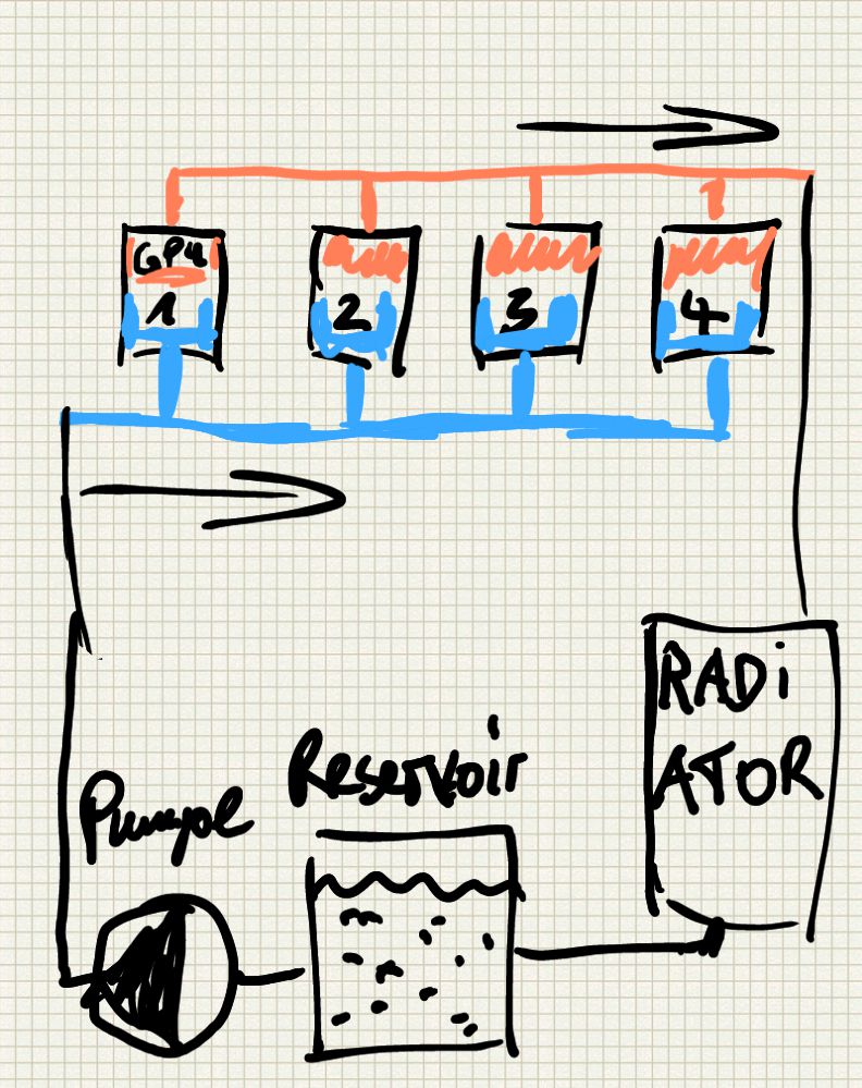

setz die GPUs in nen Tichelmann. dadurch erhalten alle gleich kühles Wasser im Vorlauf. ein riesiger Vorteil ist, daß der Druckverlust über alle GPUs gleich bleibt, da die gleiche Schlauchlänge und Anzahl an Winkeln und T-Stücken im Kreislauf sind. und die Pumpe unterhalb des Reservoirs, damit sie blasenfrei ansaugen kann. Die GPUs können natürlich auch unterhalb der anderen Bauteile postitioniert werden. also alles quasi upside down. (sorry für die quali. habs mitm Note gezeichnet. ^^)
