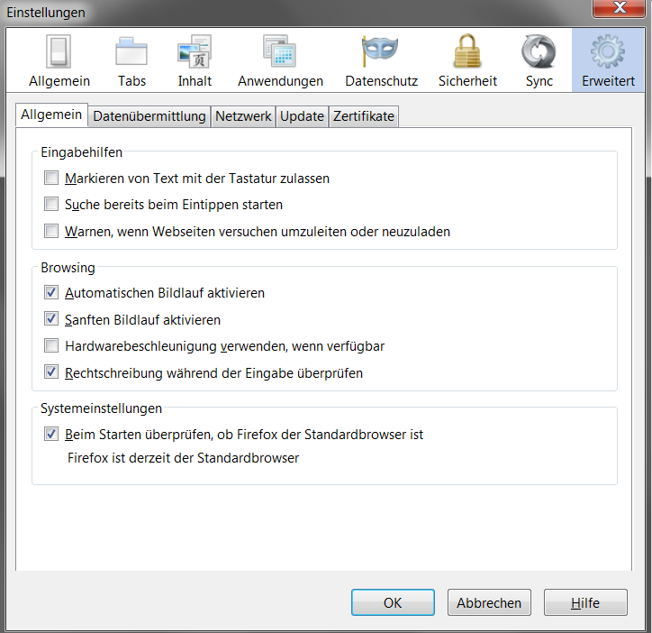

Ich habe beim Firfox die Hardware Beschleunigung deaktiviert, ohne erhoffte Besserung.
Weiß jemand Rat, wie meine Karte auf den 1100mhz bleibt ohne dass ich jedes Mal den Browser neu starten muss?

Slayn schrieb:
ja wenn die sich hochtaktet bei flash video ist immernoch die hardwarebeschleunigung an
