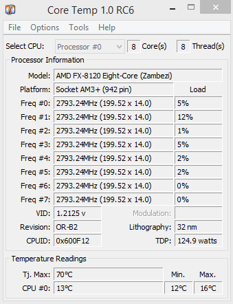

Habe es jetzt schnell mit Coretemp nachgeschaut, dabei kam folgende erfreuliche Nachricht:
Aber warum dreht der CPU Lüfter denn so schnell? Kann man das irgendwo runter regeln?

Ist ja soweit jetzt auch alles richtig, aber warum dreht der Lüfter so schnell?
coretemp zeigt noch weniger die richtige an oder hast du im raum 0 grad?

Bei AMD ist die Temperaturauslesung komplizierter als bei Intel, weil es (jedenfalls bei den FX-CPUs) gar keine Sensoren an den Kernen gibt! D.h. es ist schlichtweg unmöglich, die tatsächliche Kerntemperatur auszulesen! Vielmehr gibt es nur einen einzelnen Sensor im CPU-Gehäuse ("package" oder "Case"), der aber auch nicht auf absolute Werte kalibriert ist, sondern um so ungenauer anzeigt, je geringer die Temperatur ist. Dadurch kommen die physikalisch unmöglichen niedrigen Werte im Idle zustande! Dieser Sensor hat aber nur die Funktion, eine Überhitzung der CPU zu verhindern, daher liest er nur exakt im Bereich der kritischen Maximaltemperatur aus, da ab dort die Spannung reduziert und die Taktrate abgesenkt wird. Beim FX-8120 liegt diese Obergrenze bei 61° C: http://pclinks.xtreemhost.com/elec.htm
Eben weil es nicht möglich ist, genaue Ist-Temperaturen auszulesen, hat AMD das Tool Overdrive im Januar 2014 modifiziert: seitdem wird - ähnlich bei RealTemp für Intel-CPUs - die Differenz zwischen der tatsächlichen und der kritischen Temperatur angezeigt (wie von guggi4 korrekt gepostet), aber auch nur halbwegs genau im Bereich der kritischen Temperatur (hier also bei rd. 60 C).
Für den Anwender heißt das letztlich, dass man mehr als eine grobe Orientierung nicht bekommen kann: Solange die therm. Reserve im Plusbereich bleibt, liegt die Ist-Temperatur unter der krit. Temperatur, es droht also keine Überhitzung. Und je größer der Wert ist, desto sicherer ist man. Am besten Prime95 => Stresstest => SmallFFts starten und schauen, wie klein die therm. Reserve minimal wird. Sofern sie über rd. 10 K bleibt, hat man noch ausreichend Reserven für den Sommer und braucht keinen stärkeren kühler.
Wenn AMD OD eine therm. Reserve on 60 K ausliest. hat der Sensor 1° C gemeldet. Das ist physikalisch unmöglich (es sei denn, Dein PC steht in einem Iglo :D), heißt aber nur, dass die Temperatur seeeehr niedrig und daher thermisch alles im dunkelgrünen Bereich ist. Für idelnde FX mit ordentlicher kühlung ist das aber normal.
