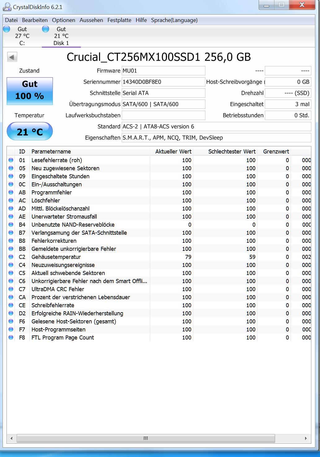

Bitte ziehe das Fenster weiter nach rechts auf, der Rohwert ist die interessanteste Spalte und da wäre es gut vor allem die von B7 und C7 zu sehen. Wenn die 0 sind, dann sollte es kein Problem mit dem SATA Kabel sein. Der Rohwert von CE würde zeigen, ob der Controller selbst Schreibfehler erkennt.
