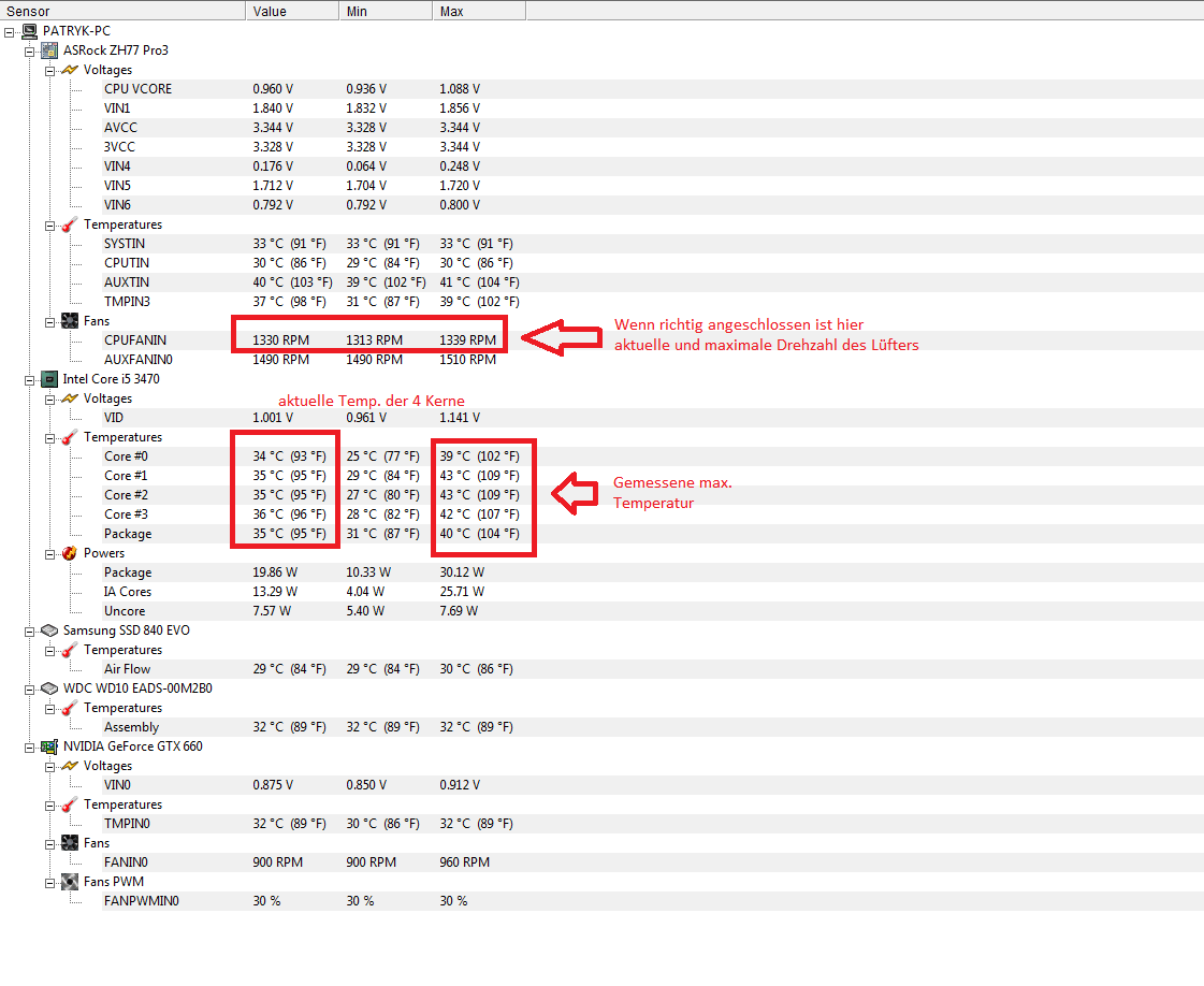

Da der Macho die CPU auch schon fast passiv kühlen kann (je nach Gehäusebelüftung) sollte es reichen in auf 600 rpm zu fixen. Also einfach nicht auf "Full On" sondern auf eine niedrige Stufe... Und dann einfach mal in Windows die Temperatur unter Last messen.
Ich benutze den HW Monitor recht gern.
Einfach auf 1.25 setup klicken und downloaden.
Edit: Natürlich kannst du auch auf Temperatur gesteuert stellen und eine max. Temperatur eingeben...
Hab es mal schnell mit Paint rein gekritzelt :)
Edit: Die maximale Temperatur des i5 sollte unter Last nicht über 60 °C steigen. Wie gesagt bei ca. 600-700 rpm sollte der Lüfter auf jeden Fall lautlos sein und die Temperatur auch nicht über 60 °C steigen.
