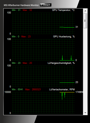

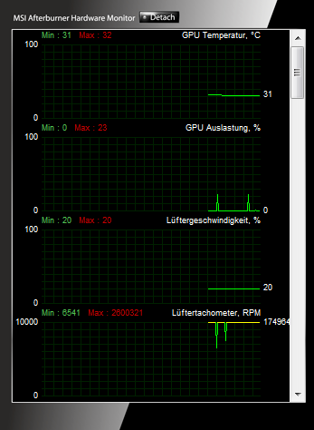

LINKS: Normalzustand (40°C | 20% Speed | 1028RPM)
RECHTS: Fehlzustand (30°C | 20% Speed | 100000+RPM)
Dadurch der Verdacht, dass ein Fehler am Sensor vorliegt, da die Lüftergeschwindigkeit in Prozent gleich bleibt.
Man beachte auch die Auslastung. Die war links sogar höher!
(getestet mit MSI-Afterburner)

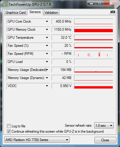

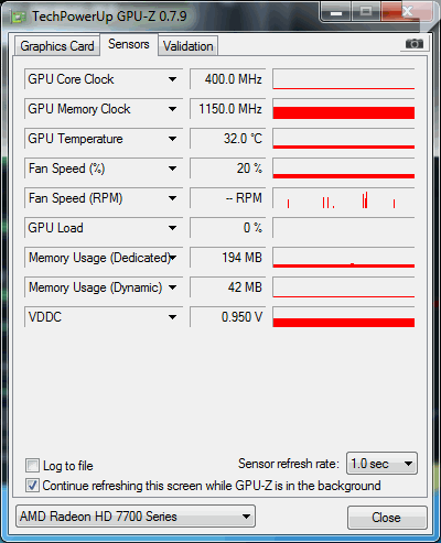

Untermauerung der These "Sensor defekt":
Aussetzer bei "Fan-Speed" ( -- RPM)
Sollte es tatsächlich Seonsorprobleme geben, gibt es Möglichkeiten diese zu beheben ohne eine komplett neue Karte zu kaufen?
Das ist nur ein Auslesefehler. Das habe ich auch bei meiner Gigabyte HD 7970 GHz. Wenn ich die Lüfter zu niedrig ansteuere, dann fängt es an das die RPM nicht mehr korrekt angezeigt werden. Wenn ich ihn dann mit noch weniger % ansteurer dann stehten die Lüfter ganz still und ich bekomme einen ähnlich hohen Wert (ich glaub es waren 45 000 RPM).
Schau in deinem Fall einmal nach ob sich der Lüfter überhaupt noch dreht, wenn du ihn mit nur 20% ansteuerst. Eventuell dreht er gar nicht mehr und deshalb wird dir ein unrealistischer Wert von 100 000 RPM angezeigt.
Muss nicht sein. Es kann auch das Kabel des Lüfters locker sein, oder der Lüfter steht bereits still.

Ja, bei 20% dreht sich der Lüfter prima. Wenn der Fehler Auftritt, dreht er allerdings viel zu schnell. Die Anzeige bleibt auf 20%.
Der RPM-Wert ist unrealistisch. Dennoch dreht er Lüfter auf voller Leistung (wie gesagt bei gestellten oder automatischen 20%)...

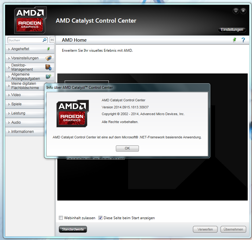

Hast du schon andere Treiber-Versionen des Catalyst probiert? Tritt das auch mit verschiedenen Versionen auf?
@LukaS
Ich habe nur eine Version verwendet. Ich glaube die neueste. Die ist seit der Einrichtung des PCs installiert. Das Problem tritt aber erst seit gut 4 Monaten auf..
