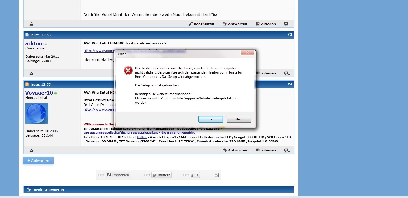

Mir wird gesagt, ich habe nicht das aktuelle Treiber von der inter. Grafikeinheit drauf. Versuch ich das über Intel download Center -hier die ersten 2 ausprobiert. Es klappt aber nicht(nicht unterstütztes Betriebssystem). Ich habe eine Windows 7 Prof. 64bit.
Aktuelle Treiber ist das hier drauf.
Lässt sich da was machen?

Ja. habe ich. Dann kommt die Fehlermeldung von oben. Ignoriere ich das einfach kommt später eine erneute Meldung(nachdem ich auf "programm wurde richtig installiert.." unterstütz nicht das Betriebssystem.
win64_153330. Sollte richtig sein!
