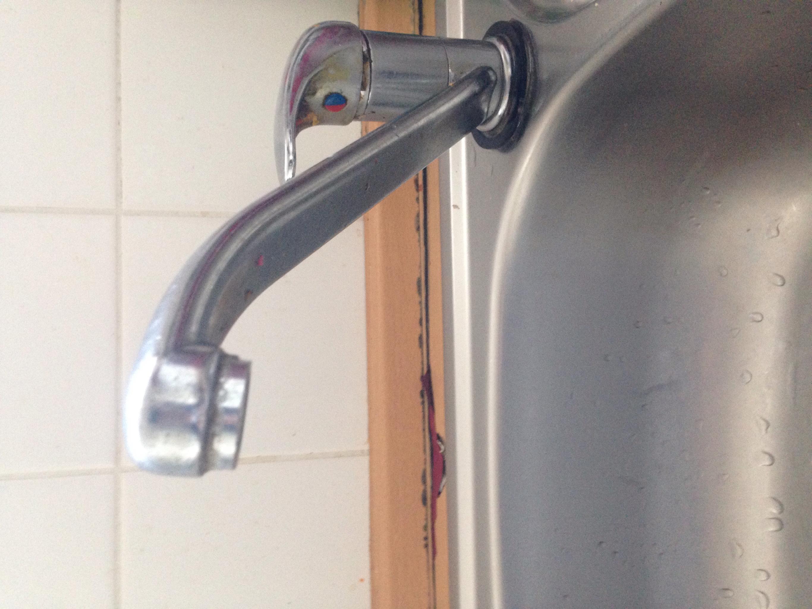

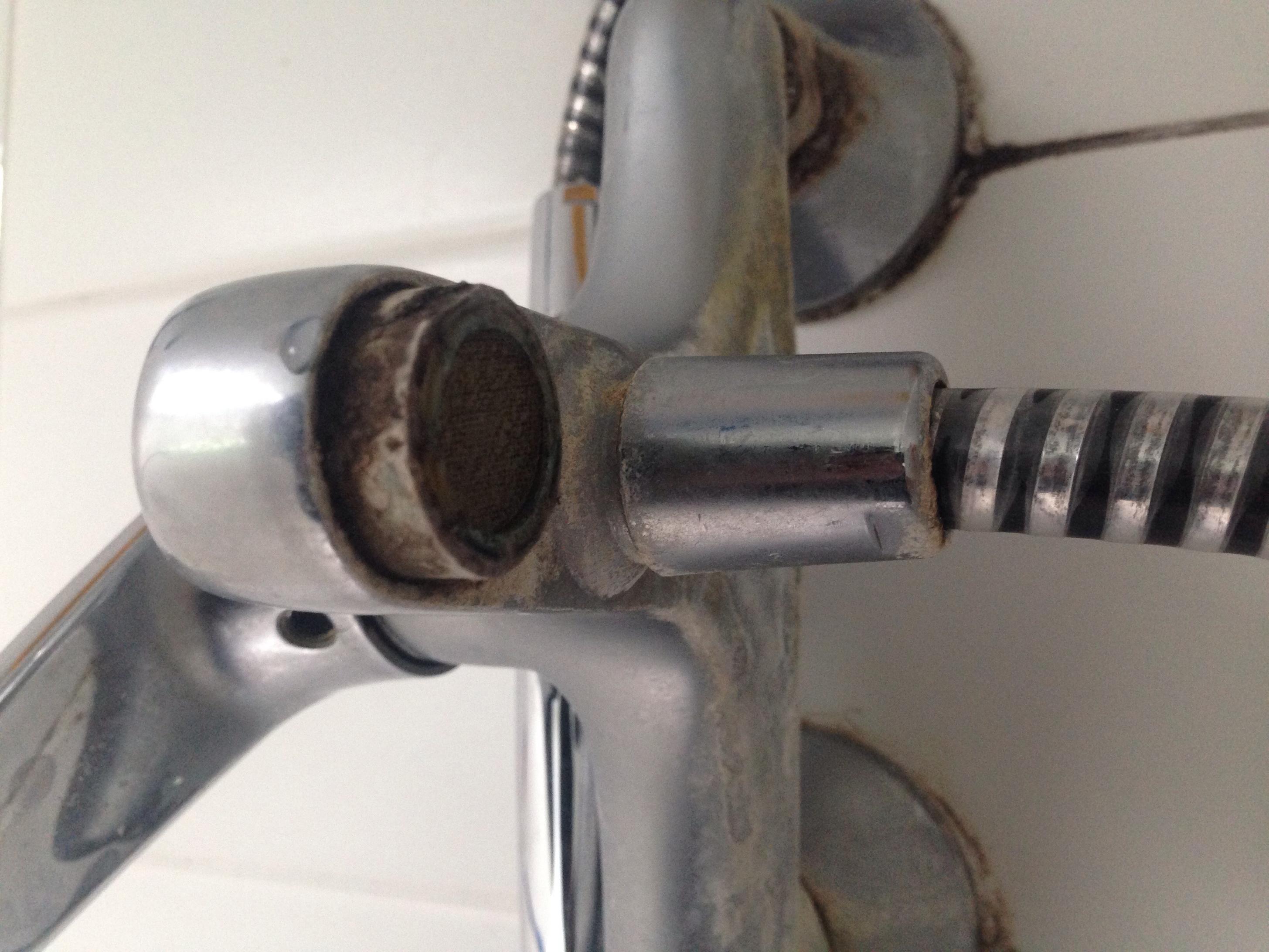

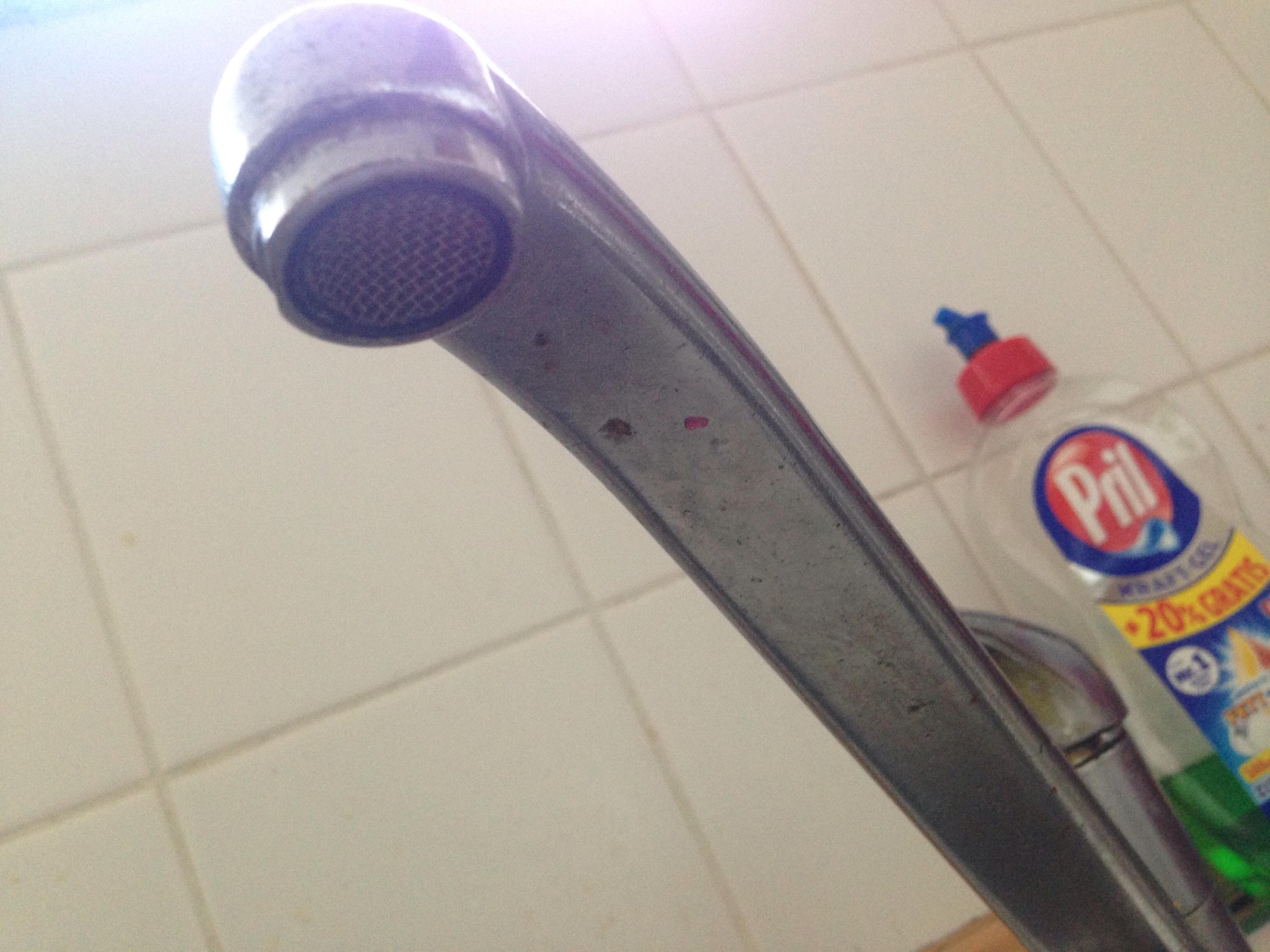

Hallo Leute,
wollte mir ein wassersparstrahlregler kaufen.
Weiß aber nicht ob ich außengewinde oder innegewinde brauche.
Also M22 oder M24 ?
Bitte um Hilfe.
Gibt es in unterschiedlichen Größen. Würde für 5€ ein Set kaufen, da ist in jedem Fall das passende bei.
Na wenn man den IN den Wasserhahn dreht, dann wird der Außengewinde haben. So rein logisch betrachtet. Oder meinst Du der Wasserhahn hat eine doppelte Wand dort wo man einschraubt?
Und kurz rausdrehen und Messen (so mit einem Lineal) ist zu schwierig? Rauß muss das Ding doch. Dann siehst Du das auch mit dem Gewinde.
Ich will nix sagen, aber das kommt mir EXTREM unselbstständig vor.
Kannst mir dem rausgedrehtem Ding ja auch kurz ins Bauhaus fahren und an die dort rumliegenden anhalten.
Das Ding besteht aus 3 Teilen: äußerer Metallring, Einsatz (den du scheinbar ersetzt willst) und Dichtung. Der Metallring kann wiederverwendet werden.
Ach nur den Einsatz? So keimig wie das Ding aussieht würde ich es komplett ersetzen.
Okey, anders formuliert. Deinen Vermieter drauf hinweisen, dass es schön wäre, wenn er mal die Dusch-Armatur ersetzen würde, bevor sie ganz durchgerostet ist.
Das ist nur Kalk. Ich bin selber Vermieter - ist bei Mietern ein typisches Problem.

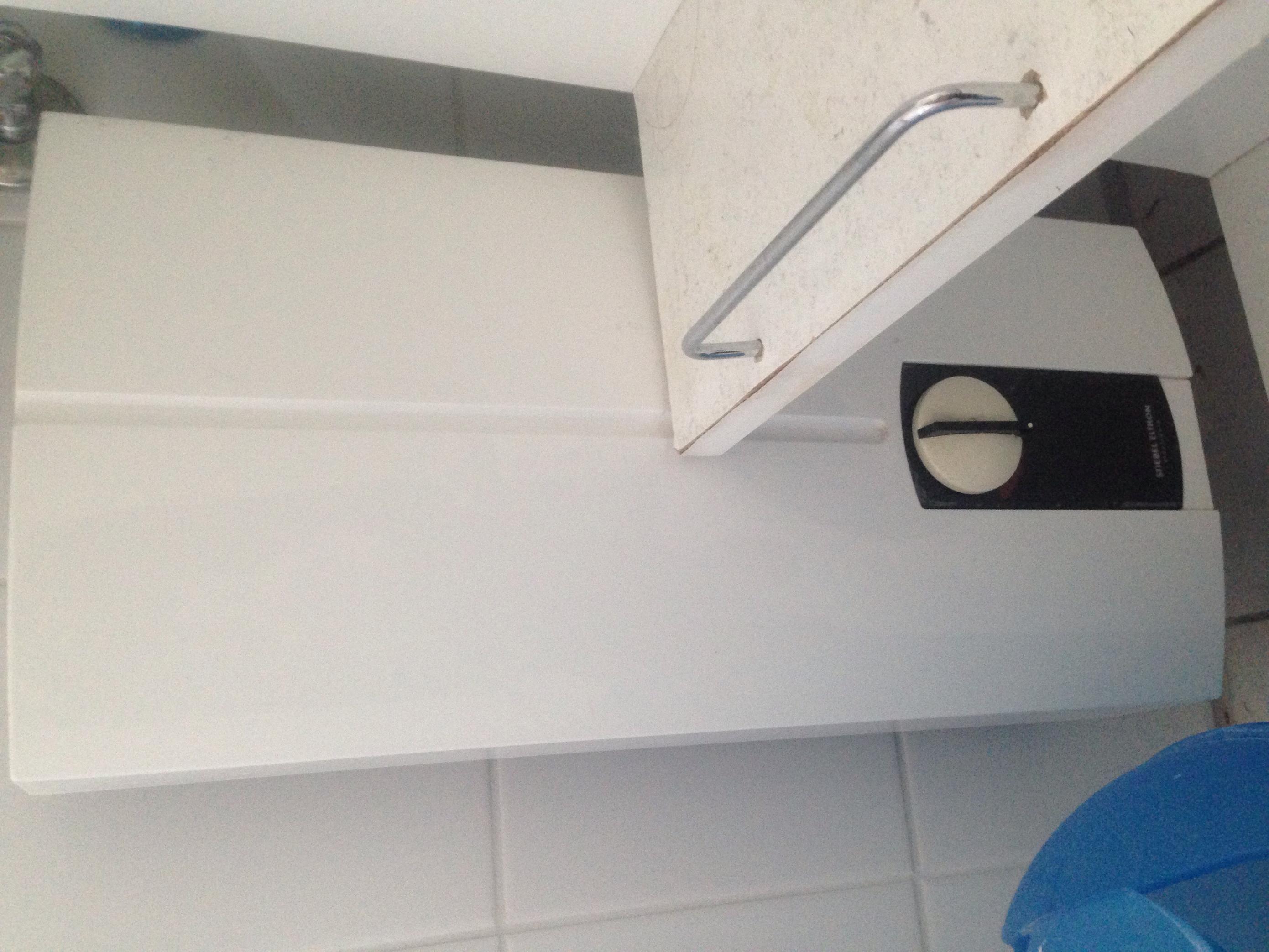

Hallo
Das Bild ist sagt nicht viel aus, was soll man an dem Bild erkennen außer den Hersteller, als grobe Anhaltspukte kannst du folgendes nehmen:
Wenn der Durchlauferhitzer nur 3 Stufen hat und beim entnehmen von heißem Wasser "knallt" dann müßte dieser hydraulisch sein.
Wenn sich der Durchlauferhitzer stufenlos einstellen läßt und beim entnehmen von heißem Wasser lautlos anspringt dann müßte dieser elektronisch sein.
Dir wird aber niemand mit Sicherheit sagen können wie dieser Durchlauferhitzer auf Durchflussregler reagiert, das musst du schon ausprobieren, es könnte zwar jemand auf dem Bild den ungefähren Typ erkennen aber nicht wie viel Leistung (18/21/24) dieser hat, die Leistung hat einen Einfluss auf den Durchfluss.
Sorry aber wenn ich ehrlich sein darf, ich würde der Badewannenarmatur aus hygienischen Gründen keinen Tropfen Wasser entnehmen und für 50€ eine neue kaufen.
Grüße Tomi

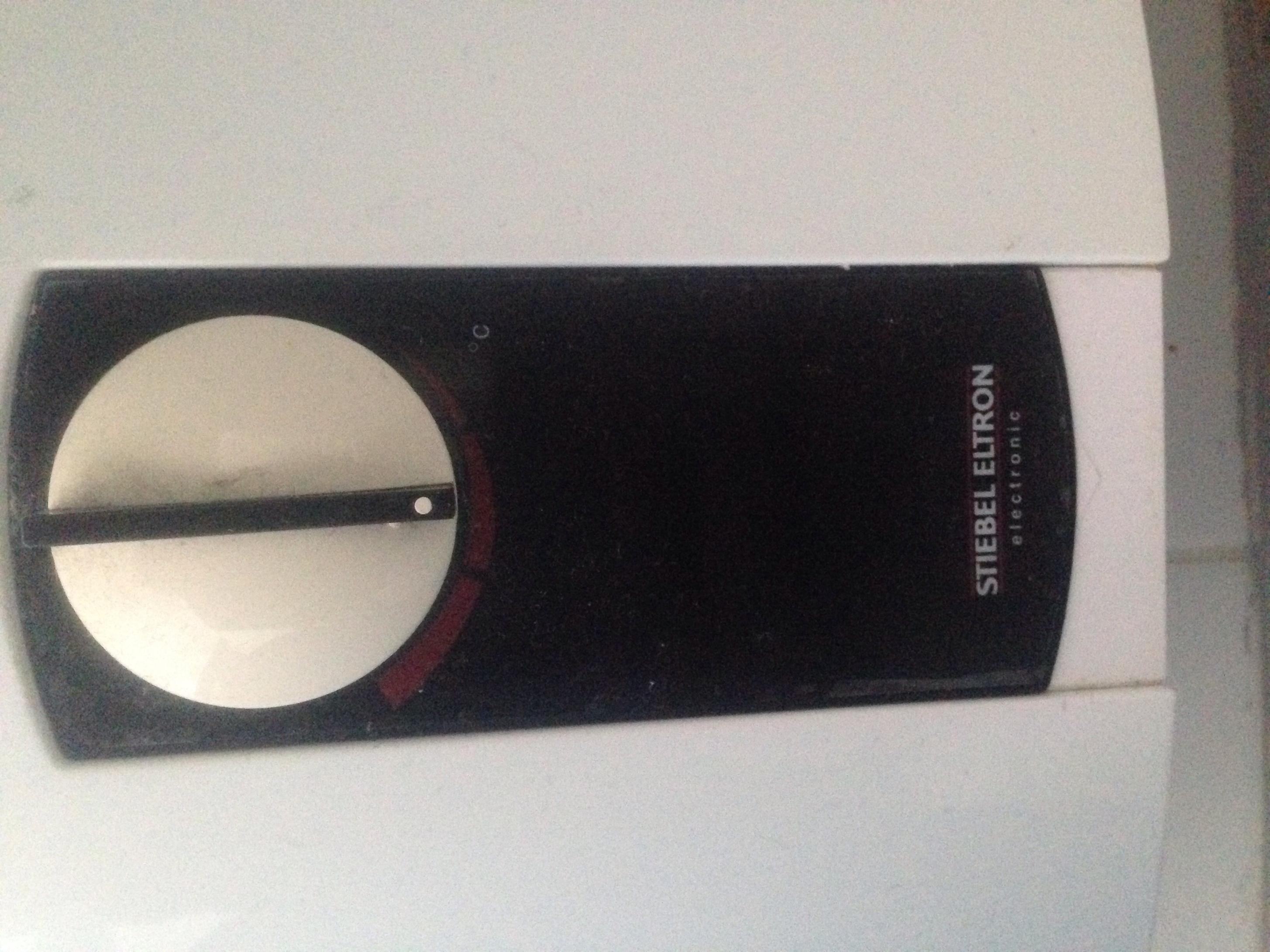

@Tomislav2007
Elektronisch
Es ist ein elektronischer. Und dennoch benötigt er nunmal 3l/min zum Einschalten. (es sind etwas mehr, habs mit der Eimer-Methode gemessen, daher keine Garantie ;) )
Ok Yuhu :Dhabe die Daten gefunden:
Kann man jetzt erkennen ob es hydraulisch oder elektoenisch ist ?
