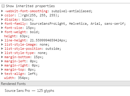

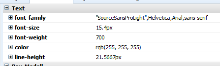

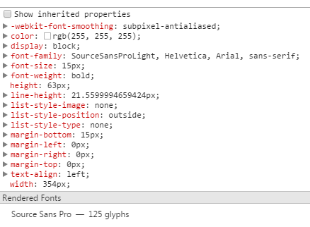

Also vom CSS her sollten die gleichen Werte bedient werden - alles was darüber hinaus geht, ist über meiner Kompetenz. Ich hab mal zwei Screenshots erstellt. In der Hoffnung, dass dies die notwendigen Infos sind - magst du einmal schauen?

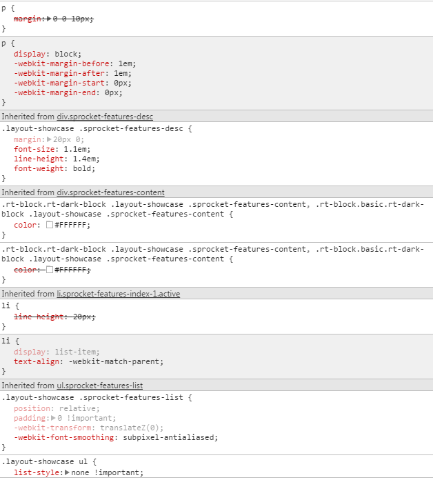

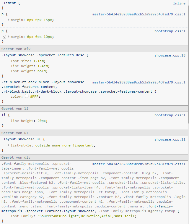

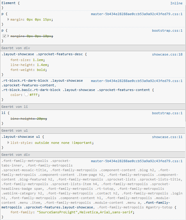

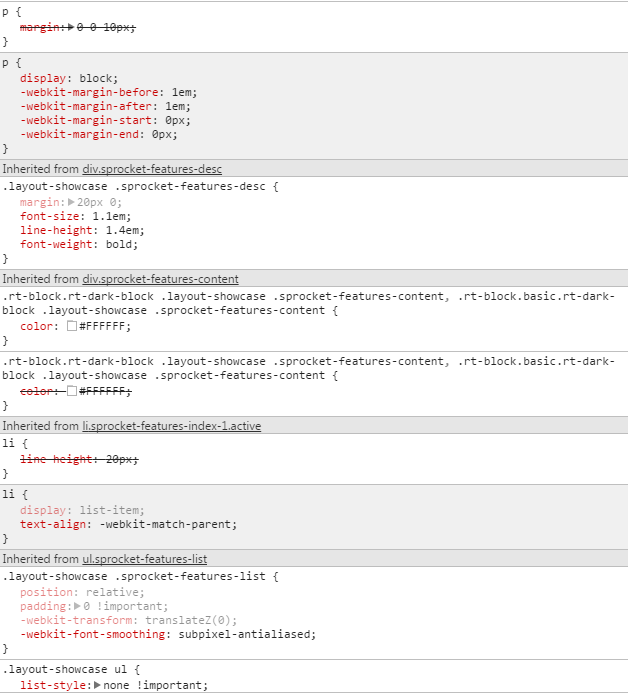

Das sind ja "nur" die berechneten Werte. Interesanter wären die entsprechenden CSS Definitionen, die auf diese Elemente angewendet werden.
Ich hoffe, dann hilft dir das weiter :-) :
Font Größen werden in Browsern leicht unterschiedlich gerundet bzw. unterschiedlich gerendert. Viel kann man da nicht eingreifen.
Ich würde vielleicht mal eine Schriftgröße wählen, welche nicht auf eine Nachkommastelle in der Pixelanzahl endet.
Dann mal ein Test ohne irgendwelche CSS Eigenschaften machen, welche nicht unbedingt nötig sind. Besonders so Dinger wie "transform" können den renderweg beeinflussen.
Vllt. auch ein paar andere Schriftwarten testen, dann weiß man ob es an der Schriftart selber liegt.
Die Schriftgrößen sind korrekt mit em angegeben. Das sind - anders als etwa px oder pt - relative Angaben, die sich an der im Browser/System eingestellten Schriftgröße orientieren (bzw. der Größe im übergeordneten DOM Objekt). Insofern werden diese natürlich je nach Browser/System anders dargestellt. Ist also völlig normal.
Der große Vorteil ist, dass Schriften sauber skalieren, wenn sie bspw. auf Mobilgeräten angezeigt werden. Willst Du überall die exakt gleiche Schriftgröße, musst Du diese in Pixel oder Points angeben. Ich würde das aber lassen, und einfach mit der leicht unterschiedlichen Größe "leben". Das Layout der Seite sollte stets dynamisch auf das Anzeigegerät reagieren, nicht starr sein, wie bei Zeitschriften.
Auch das leicht unterschiedliche Rundungsverhalten der verschiedenen Browser erklärt nicht, wieso die Glyphe für "4" signifikant kleiner dargestellt wird als die anderen.
Daher würd ich annehmen, dass beim Einbinden der Schrift was nicht stimmt. Zumindest sieht die Schrift bei Google Fonts bei mir in allen Browsern identisch aus. Evtl. wurde eine bestimmte Eigenschaft nicht berücksichtigt, die hier aber verlangt wird. Dann interpretiert Browser A dies evtl. anders, als Browser B bzw. unterscheiden sich die Defaultsettings.
