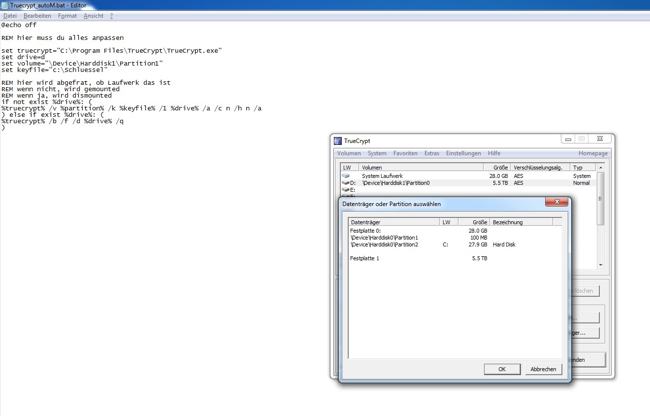

Hi,
ich nutze TrueCrypt 7.1a und habe meine Systempartion inkl. 2. HD verschlüsselt. Da auch die Systempartition verschlüsselt ist, würde ich gerne davon automatische den Schlüsselkey laden und die 2. HD mounten. Gibt es irgendein Howto/ Batch Datei um diese automatisch zu laden?
grüße
​mirage

Hi,
sorry bin heute erst zum Testen gekommen.
wenn ich deine Datwn in eine Bat packe, dismountet er, wenn das LW gemountet ist. Schon mal gut. Wenn ich mit der Bat aber mounten möchte, dann kommt immer die Fehlermeldung Pfad nicht gefunden und TrueCrypt startet, im Fenster Volumen steht dann: c:\d
ich denke, es hat was mit der Vergabe des LW Buchstaben zu tun.
dei Vorschlag habe ich in Zeile 5 so geändert.
set drive=d (weil D als LW Buchstabe genommen werden soll...)
noch irgend ein Tipp für mich?
Ja, Zeile 6 schon angepasst? Die Infos bekommst du aus TrueCrypt Oberfläche, Datenträger oder Partition...
Ansonsten wird eine Partition oder ein Container gemouted?
Hab ich,
das Laufwerk habe ich gleich als Vollverschlüsselung angelegt. So dass TrueCrypt selbst die Partion angelgt hat. In der Datenträgerverwaltung stellt sich das Laufwerk als RAW ohne LW-Buchstabe da. So ist es ja auch korrekt.
in Zeile 6 steht folgendes:
set Partition="\Device\Harddisk\Partition0"
so wie es auch bei dem gemounteten TC Laufwerk steht. Kann es sein, dass statt "set Partition" was anderes eingetragen werden muss? Es soll der Datenträger geladen werden..

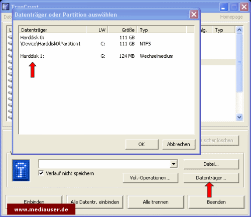

Klicke in der TrueCrypt Oberfläche auf Button Datenträger... in dem neuen Fenster kannst du deine verschlüsselte Festplatte finden.

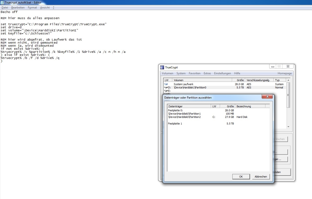

So sieht es bei mir aus.... Es geht um die Festplatte1 mit 5,5TB. Ich habe im Script bereits von Partion0 auf 1 geändert, aber es kommt wieder der Fehler. Die angegebene Datein kann nicht gefunden werden. :-(
Versuche es damit:
set Partition="\Device\Harddisk1\Partition0"
Hatte ich doch schon, dann kommt ja der Fehler.

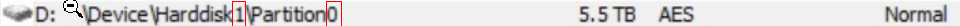

Hi,
ohne alles nur mit dem o.g. Zeile als Partition0 wird das Laufwerk jetzt eingebunden... :-) Super. Weder Volumen Bezeichnung noch was anderes ging.
Keine Ahnung, was es war. Ich habe das Laufwerk als RAW gelassen (Neukauf) und gleich via TC die Laufwerksverschlüsslung genommen. Das ist dabei aus Post 10 rausgekommen. Vielleicht hätte ich es vorher als GPT fomatieren sollen und dann in der Datenträgerverwaltung den Laufwerksbuchstaben entfernen... jetzt geht es ja.
