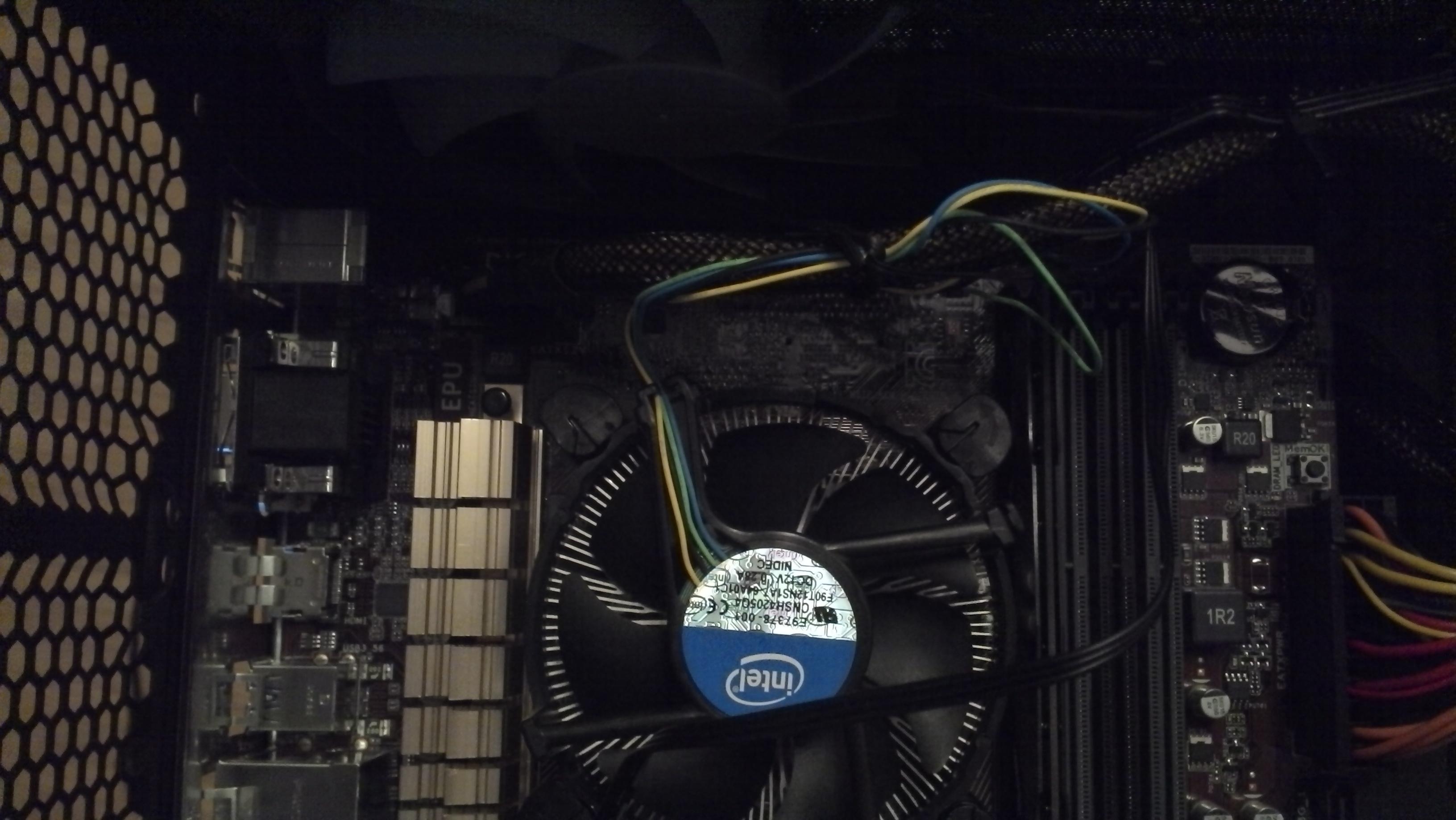

Das kannst du natürlich nur wenn du den Gehäusespeaker am Mainboard angeschlossen hast. Sitzt auch die CPU richtig im Sockel? Ihr habt auf die Kerben geachtet? Kommt irgendein Bild am Monitor an?

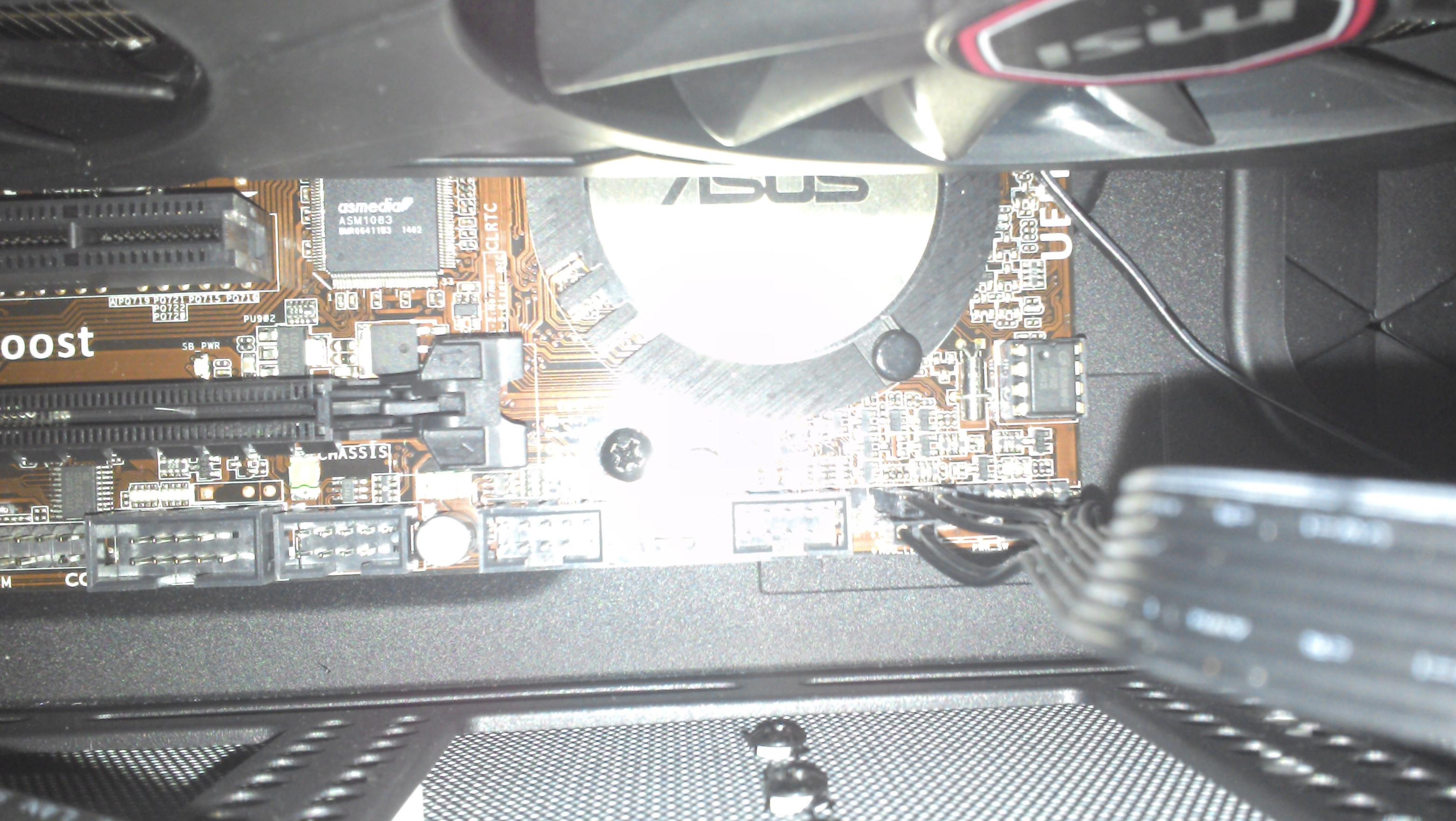

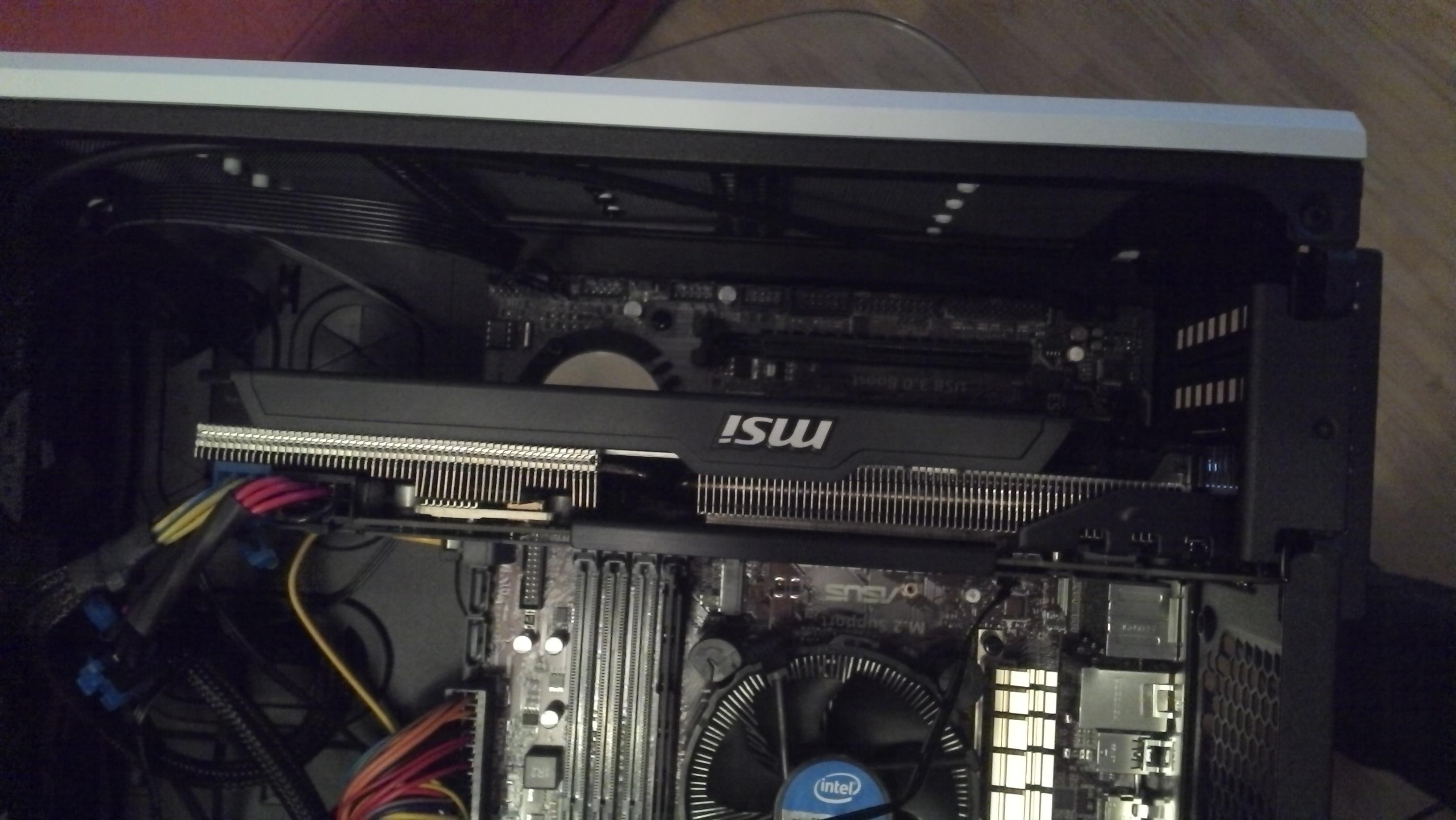

IMG_20141117_160332_206.jpgIMG_20141117_160306_764.jpgIMG_20141117_160248_567.jpgIMG_20141117_160240_758.jpg

Zieh mal die gesamte FrontPanel-Beschaltung ab und starte das Mainboard mit nem Schraubendreher , um damit den PowerButton/Switch zu brücken. ^^

Sind die wichtigen und unverzichtbaren Abstandhalter sämtl. in richtiger Anzahl ( 6 Stück ) und an den vom Mainboard UND Gehäuse vorgegebenen Stellen montiert worden ?
Ist die Stromversorgung des Mainboard (20 Pin + 4 Pin) und 2 x 4 Pin für die CPU mit den vorgesehenen und exact passenden Steckern gegeben?
Ist der Anschluss der kleinen, vom Frontpanel kommenden Stecker nach Handbuch des Mainboard gemacht worden ?

Über dem Intel Top-Blow-Kühler verläuft ein ungesichertes Kabel, welches in den Lüfter geraten kannn!
Check das mal gründlich!

Post #8 , Bild Nr. 1 , das schwarze Flachbandkabel bitte entfernen, und die beiden PowerSwitch Pins kurzzeitig verbinden.
