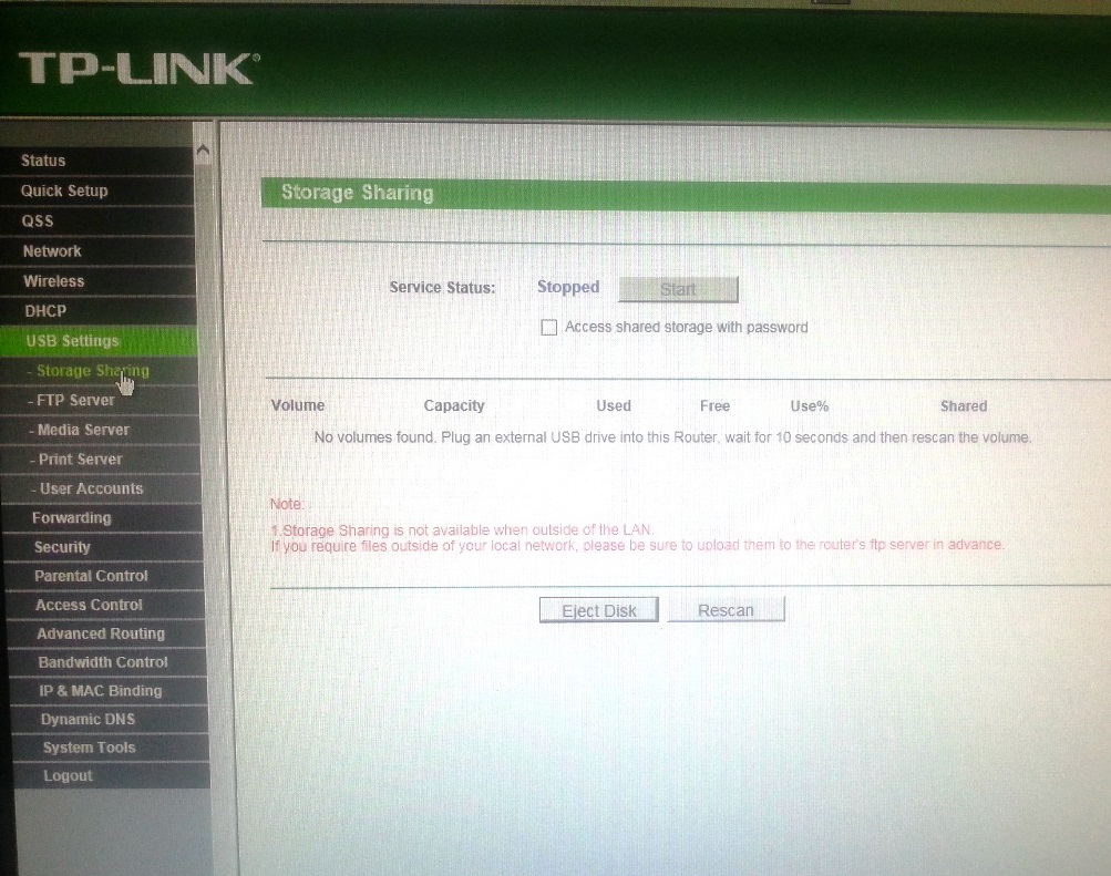

Der TL-WR1042ND ist ein 300Mbps Wireless N Gigabit Router und bietet im Gegensatz zu den TP-LINK 3G/4G Routers am USB-Port die Möglichkeiten 'Embedded USB port supports storage sharing, media server, FTP server and print server functions'.

Ja aber ältere leuten wollen nie was neues kaufen und fragen immer , das muss auch mit dem gehen.
deswegen habe ich es probiert.
aber werde einfach einen 3g/4G router kaufen mit einem oder zwei Netzwerkanschlüssen für die Zukunft vielleicht.
