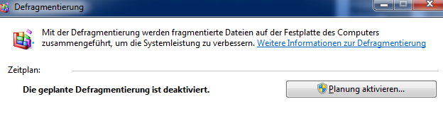

Auto-Defrag ist bei mir deaktiviert, kann es also nicht sein (ich hatte den Verdacht vorher).

Wenn du meinen Thread gelesen hättest, anstatt eine Default-Antwort zu pasten, dann hättest du folgendes gesehen:
Dennoch, danke für deine Mühe.
