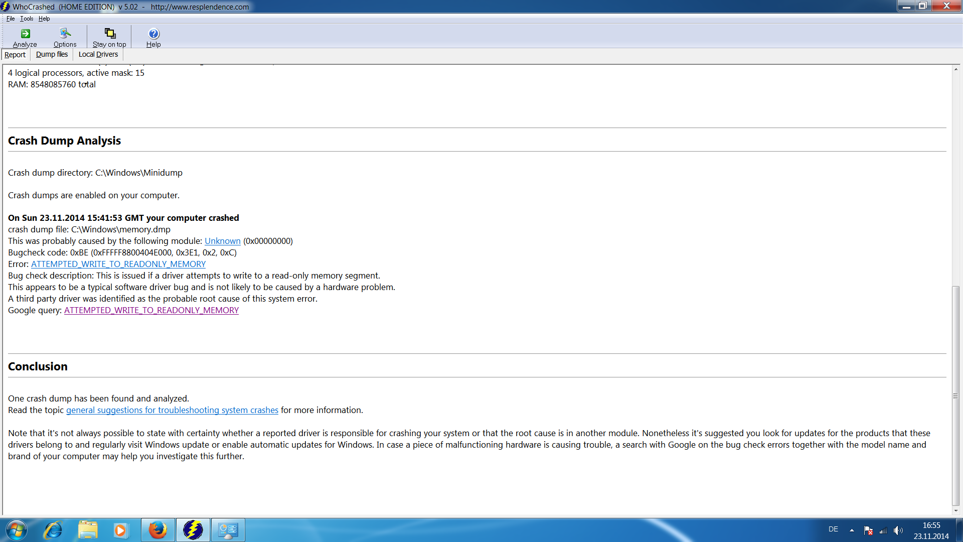

Dies habe ich auch dann getan. Ich habe Windows 7 (64-bit) installiert, die Treiber von der Mainboard-CD sowie den aktuellsten Grafikkartentreiber von der offiziellen Sapphire-Seite.Danach habe ich noch paar andere Programme installiert wie Teamspeak,Mozilla und Avira. Irgendwann bekamm ich 2 Sekunden lang ein Bluescreen, ich konnte irgendwas mit crash-dump 100% erkennen dann war er auch schon weg.
Nachdem ich ein bisschen nachgeforscht habe, habe ich das Programm Whocrashed gefunden was die CrashDump Datei auswertet (siehe unten) und es kam raus das irgendein Treiber Probleme macht. Mehr konnte ich auch nicht über Google herausfinden.

Ich habe das Programm WhoCrashed runtergeladen,um die CrasDump Datei von Windows zu analysieren (siehe unten).
Ich habe die Grafikkarte mit meiner alten ausgetauscht, aber das gleiche Problem kam wieder.
Hier ist die Auswertung des Programms:

Die Auswertung des Programmes wird leider nicht angezeigt.

Bild hab ich hochgeladen.

Okay er stürzt jetzt auch immer bei dem Mem-Test ab.
Ich habe ein RAM-Modul rausgenommen.
Was kann ich noch machen ?
Hast du jetzt ein RAM-Modul alleine getestet mit MemTest und dann stürzt er ab?
Wenn ja, nimm mal das andere Modul und die gleiche Prozedur.
Bedenke, dass man die iso / img von Memtest86 von CD oder USB-Stick booten muss, denn man kann nicht unter Windows sinnvoll das RAM testen. Es sollten min. 6 PASS abgewartet werden und es darf dabei kein einziger Fehler auftreten, also am Besten über Nacht laufen lassen. Wenn der Rechner dabei schon abstürzt, dann kann man die Riegel einzeln testen, aber am Ende müssen alle zusammen fehlerfrei laufen.
