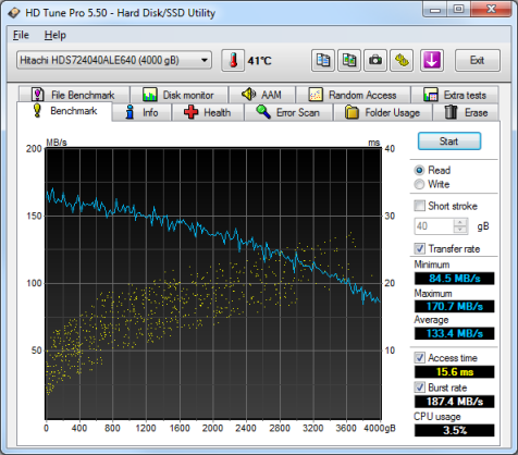

Wie gesagt, du kannst 3-5 auch schonmal ohne System neu aufsetzen probieren und berichten. Ich würde nach deinen bisherigen Beschreibungen aber eine baldige Neuinstallation bevorzugen. Hast du die Angaben aus Afterburner auch via OSD und somit Ingame abgelesen? Wenn ja, klingt das schonmal nicht gut. Ich gehe mal davon aus, du hast auch ein anspruchsvolles 3D Game benutzt? Denn eine GPU Temp von durchschnittlich 30° klingt danach, dass die Karte nicht hochtaktet und somit auch keine Leistung bringen kann... Dies könnte durch fehlerhafte Grafikkartentreiber verursacht sein (das würde uns wieder zu dem Punkt "Saubere Systemneuinstallation" führen), oder aber weil die CPU nicht hochtaktet und die GPU somit ausbremst. Hast du in Afterburner dementsprechend mal auf die Taktfrequenzen ingame geschaut? In dem HD Tune Screenshot sieht in meinen Augen nichts ungewöhnlich aus.

die hdd ist auch nicht mehr die beste...die teilweise krassen einbrüche dürften normalerweise nicht sein...
eine gesunde hdd sieht ca so aus, von der kurve her:
lad mal bitte einpaar screenshots von den temperaturen hoch
Bei HDTune wäre der "Health" Reiter am interessantesten gewesen.
der reiter health bzw. die smart werte der festplatte bringen hier aber leider nicht immer was...ich hab schon etliche festplatten gesehen, deren smart werte völlig in ordnung waren, die platte selbst aber beim benchmark teilweise auf unter 2 mb/s eingebrochen ist...

Der HD Tune Bench ist normal, da er seine Systempartition gebencht hat.
Healthstatus: ok, was aber nicht zwingend etwas aussagen muss, wie vorher schon mal erwähnt.
